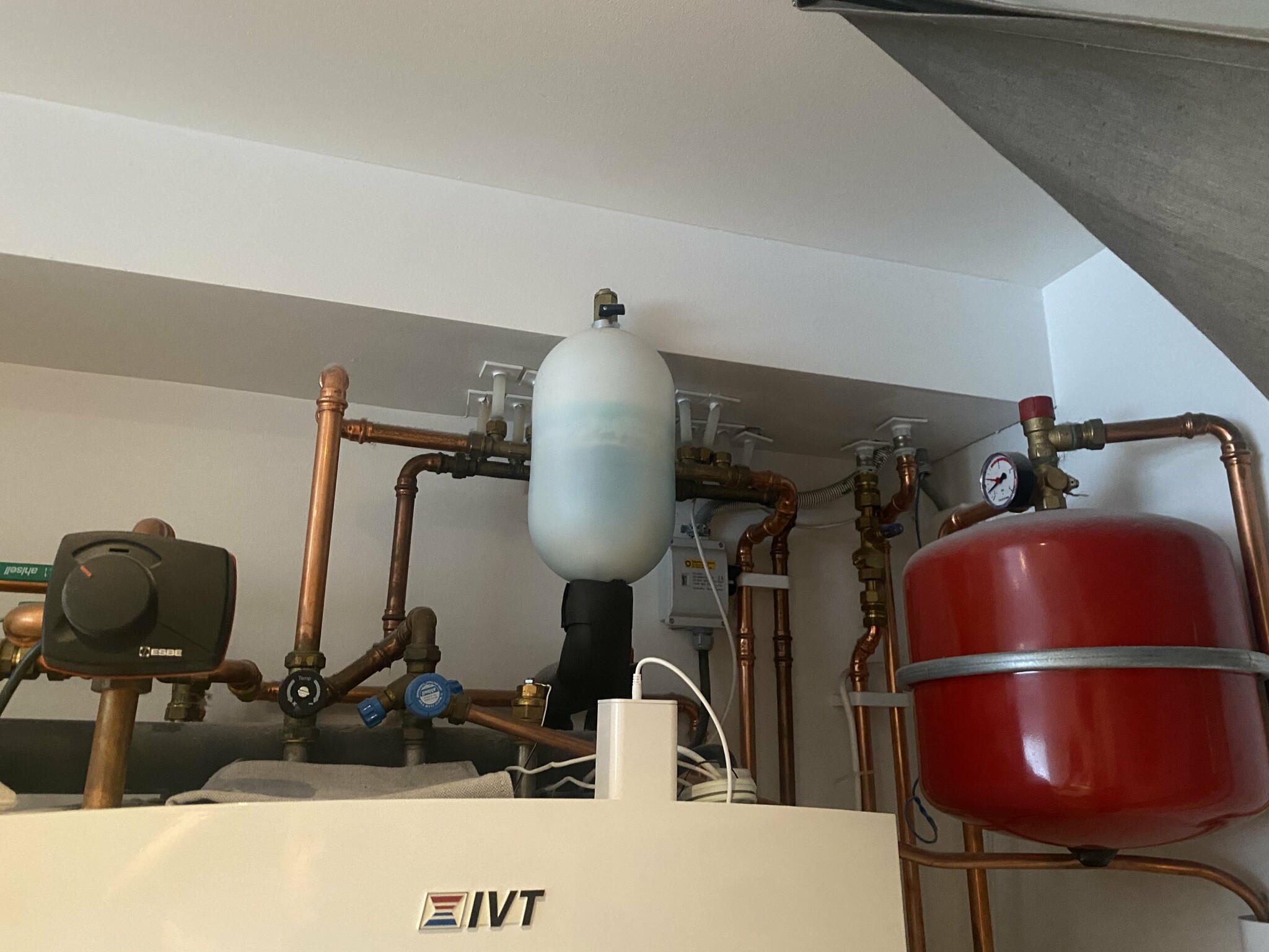

Jag har en IVT bergvärmepump och golvvärme. Huset har 3 våningar. Bergvärmepumpen står på första våningen. Trycket i manometern är strax under 0,5 vilket är för lågt enligt vad jag läst mig till. Någon som vet vilken kran skall jag vrida på för att öka trycket?

  • Värmesystem med kopparledningar, expansionskärl och cirkulationspump under ett snedtak.
Kanske någon av de blåa rattarna mitt i bilden.
Du kan följa alla rören till/från värmepumpen, någonstans längs värmesystemets rör finns det ett rör som går till tappvattenledning.
