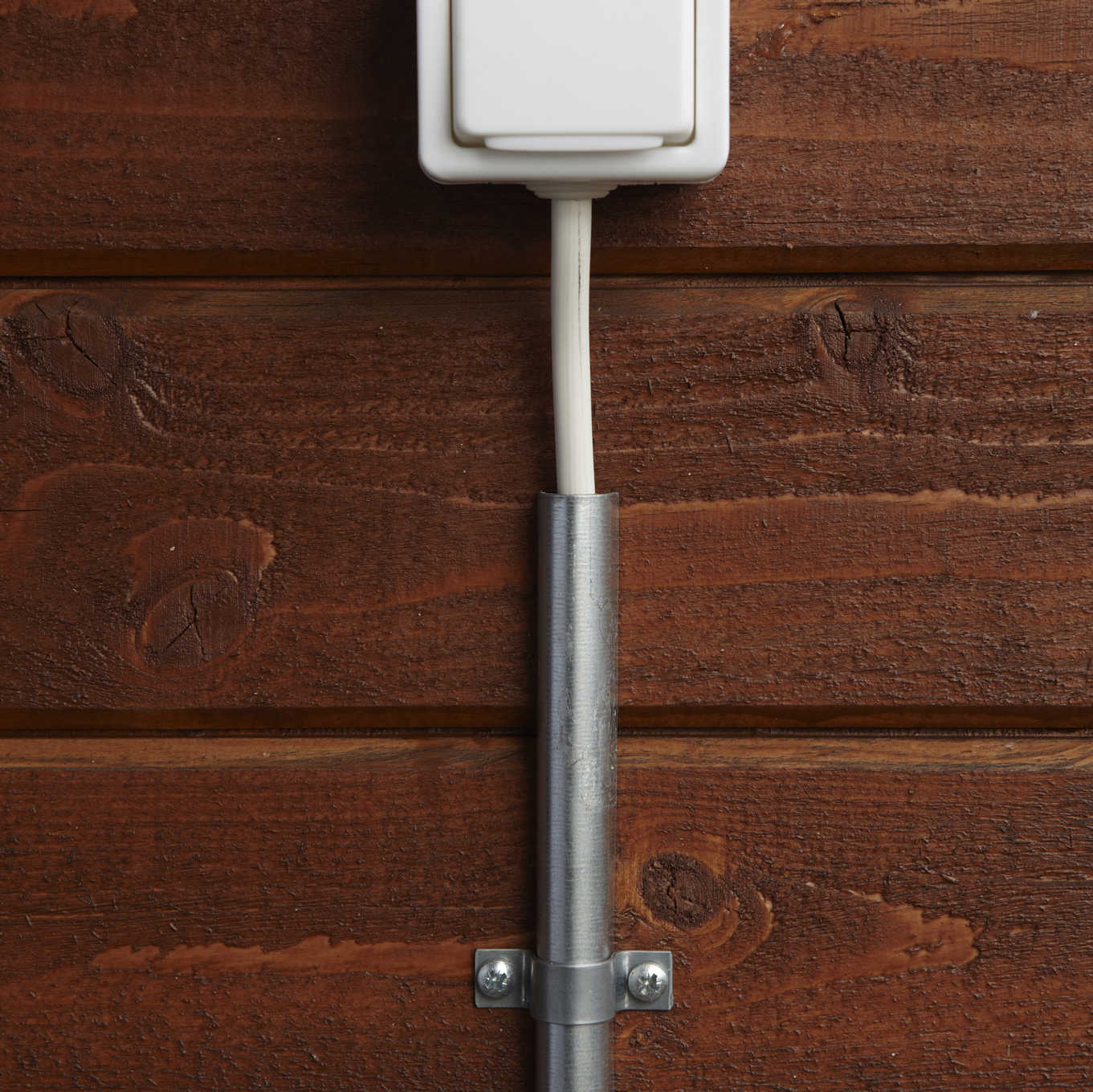

Jag har funderingar på att dra EKLK eller evt. FK i rör bakom hålkälslist under taket. Såg att det normalt inte är ok sätta kabel under taklist pga risk att någon som inte vet att den är där drar i en spik eller så. Men om man skruvar ett sådant här kabelskydd över kabeln innan man spikar in det bakom hålkälslisten måste allt väl vara ok?

Är inga problem att dra ekk bakom taklisten om man vill. Kulo däremot är det värre med.

Jag skulle lägga EXLQ med ansluten biledare (till jord) bakom listen utan Kabelskydd. Då löser iaf JFB+ eventuellt säkring om någon spikar i listen.

Jag skulle säga att det är ungefär lika hög risk att spika i en kabel bakom en taklist som i en kabel som ligger direkt bakom en väggskiva. Dvs reglerna på detta område är ganska slappa så det finns stort utrymme att använda det sunda förnuftet och göra egna bedömningar, inom de slappa ramarna. En riktigt bra grej är ju om man vet var det går dolda ledningar, dvs att man dokumenterar detta i huspärmen.

Då är det i vilket fall som helst inte mot reglerna att använda kabelskydd för utomhusbruk på det sätt som jag föreslår (under taklist)?
Det är absolut inte emot några regler, har du plats för plåtskyddet och vill kosta på dig det, så är det inga problem.

Verkar dock nu tveksamt om det faktiskt behövs - fick intrycket av äldre trådar att det var väldigt ajabaja att gömma kabeln bakom taklisten men det verkar ju inte så av svaren här - vilket passar mig fint! :)
