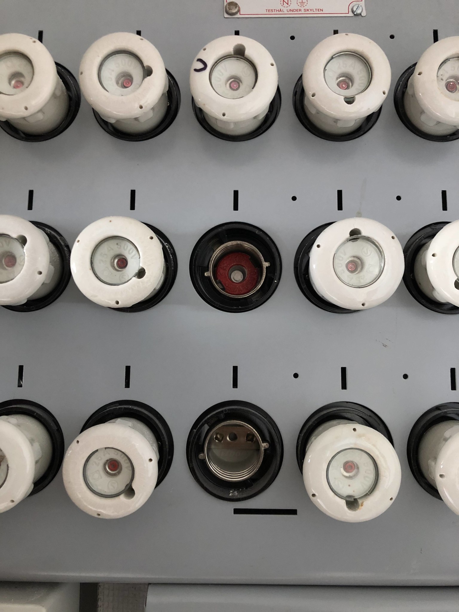

Hej. Ser i mitt proppskåp att bakom ena proppen så saknas den lilla tillsatsen, se bild, den undre saknar den röda grejen.
Är det ok eller måste den sitta där? Vad heter i så fall det så jag kan köpa?
Jag märkte detta nu då jag höll på leta anledningar till varför vår luftvärmepump inte startar.

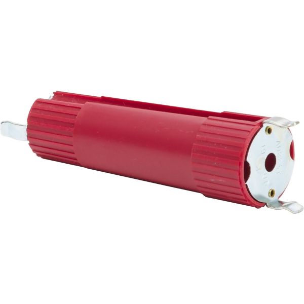

Den heter passdel eller passkontakt och måste sitta där, annars blir det glapp. Finns att köpa tillsammans med monteringsverktyg på byggaffärer och Classe/Jula/m.fl.
Det kan dock vara så att just den gruppen inte är i bruk och att passdelen därför saknas. Det kan du se om du tar av locket på centralen och kollar om något är anslutet på utgående skruv. Detta är inget jag rekommenderar för ovana. Bryt spänningen först om du ska in där.

Den nedersta säkringspositionen saknar helt enkelt passkontakt (passdel) och är säkerligen helt enkelt en säkringsplats som inte används, reserv för framtida bruk kan man säga.
Med 99,9% säkerhet är det inget du behöver bry dig om något mer än att du ser till att ha en propphuv över även där, så ingen får för sig att sticka in ett finger.
Sen skriver du "saknas den lilla tillsatsen", vad menar du med det? Själva säkringen?
I mellanraden ska det sitta en 10A säkring och sen en propphuv även där.
