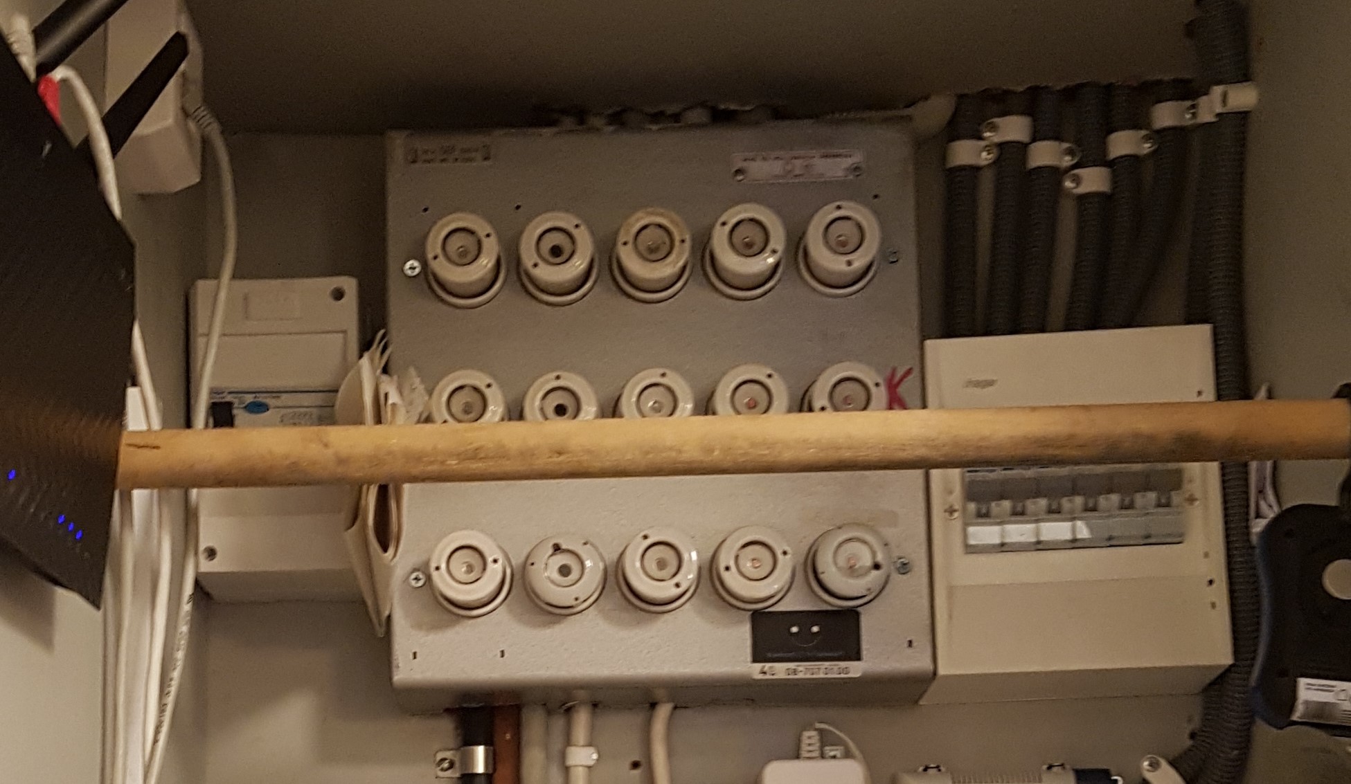

Jag har ett gammaldags proppskåp med smältsäkringar i porslin och det är fullt... Behöver utöka kapaciteten då jag inte får plats med mer.
Finns det fortfarande sådana skåp att köpa ute? Behöver 3-6 platser mer. Har inte möjlighet just nu att byta till ett modernare skåp.
Antingen tittar du på begagnatmarknaden tex kommunens ”återbruk” (eller vad det heter i kommunen), vissa elfirmor ligger ibland på några gamla skåp, titta på blocket/fb/etc.
Eller så köper du en liten gruppcentral på 8-13platser och monterar det antal dvärgbrytare som behövs samt jordfelsbrytare.

Och som svar på din fråga, ja det finns centraler av den g:a typen att köpa men dom kostar betydligt mer än motsvarande av nya typen. Grossisterna har men kanske inte hemma.
Mogg
tommib
Som Demmpa säger ovan så är det enklaste att leta på begagnatmarknaden om du måste ha en diazedcentral som ser gammal ut. De är i stort sett oförstörbara så att den är gammal spelar inte så stor roll.
En variant är att köpa en modern central med diazedmoduler om det är just diazed du är ute efter. Här är ett exempel, det finns betydligt fler och du kan köpa lösa moduler att stoppa i vilken modern kapsling som helst.

Sätt ett bredvid om du har plats, billigaste och enklaste lösningen.
Men ett litet övervägande är detta nog den bästa lösningen!
Om du kompletterar befintlig central med en normkapsling enligt tidigare förslag så kan den innehålla en jordfelsbrytare som skyddar även den gamla centralen. Gör du det så har du troligen inga funktionella skäl att byta ute den gamla centralen senare.

Måste ta mig en funderare. På sikt vill jag byta till en modern elcentral med jordfelsbrytare, men det är inte riktigt läge för det än. Jag behöver en ledig plats för säkring i mitt gamla proppskåp.
Det bästa alternativet är att skaffa en liten normcentral på 8-13 platser å sätta en jordfelsbrytare samt så många dvärgbrytare du behöver.
Hoppa inte över jordfelsbrytaren, med tanke på att din elanläggning är dålig så är det ännu viktigare en JFB för både personskydd och egendomsskydd.

Håller med om att det lättaste är att sätta en liten normkapsling vid sidan om för det nya och skydda denna med en JFB. Men ska du skydda hela den gamla installationen med JFB så var beredd på att det kan uppstå problem och vet du inte hur du ska fixa dessa så skippa dom planerna

Ja, har kommit fram till att detta är det bästa för mig. En del kablar ser verkligen ruggigt dåliga ut! Kommer JFB att kunna kopplas in så den täcker även det gamla proppskåpet? Det är i dessa ledningar den största faran finns idag.

Problemen och möjligheterna ligger i samma omständigheter. För det första. Ja du kan skydda befintlig installation med en jordfelsbrytare i den nya kapslingen. Däremot kan du inte sektionera upp den gamla centralen och dela upp på flera jordfelsbrytare om du skulle vilja. Det är en för hela som gäller. Och det är bra nog i de flesta hem.
För det andra. Om det finns jordfel i din installation nu så kanske du inte märker av dem. De finns där och de är potentiellt farliga, men du märker inte av dem. Installerar du då en jordfelsbrytare så kommer den att göra sitt jobb och bryta för att skydda mot dessa risker. Det kan då bli ett större jobb än förutsett för elektrikern som plötsligt inte bara skall installera en jordfelsbrytare utan dessutom leta efter jordfel.
Se inte detta andra scenario som en risk. Se det som en uppmaning att vara beredd på att elektrikerns besök kanske men absolut inte säkert blir dyrare än förutsätt.
