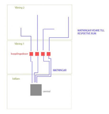

jag har min elcentral i källaren och skall nu börja dra matningar upp till de olika rummen på ovanvåningen. jag gör en helrenovering av mitt hus själv, så allt tar sin lilla tid...
jag gör all el själv utom när det gäller centralen, den rör jag inte. så jag tänkte att är det helt fel att göra en mellanlandning på våning ett med alla matningarna (4 st)?? jag tänkte mig att man går från centralen upp till våning ett och där sätter jag en kopplingsdosa för varje matning. sedan går jag därifrån till våning två.
varför tänker ni nu... dels så måste jag köpa och skala ekk och dra i rören för jag får gå i taket i källaren c:a 1m då skulle jag bara behöva köpa hälften så mycket ekk. men framförallt så skulle jag inte behöva stressa för att få ordning på alla matningarna på ovanvåningen innan elektrikern kommer utan jag kan sedan i lugn och ro koppla in dem på våning 1 utan problem. elektrikern är en halvkompis som hjälper mig, och det vore skönt om han bara behövde komma ut en gång och koppla in allt i centralen.
är det dummt att göra så här?
hoppas ni förstårhur jag menar. tack så länge...

Frågan ställd på fel ställe. Fråga istället stackarn (din kompis, elektrikern) som ska få ihop de sen.
Dra matningarna som ska till våning 1 direkt, bara, till våning 1. Och de som ska till våning 2 drar du direkt till våning 2. Onödigt att blanda flera plan på samma grupp om du ska dra om allt.
nej, nu tänker du fel, eller jag är otroligt luddig. kolla min ritning.
han kommer inte få några problem överhuvud taget, när han kommer så hänger det 4 st ekk från taket bara för han att koppla in på olika säkringar i centralen.
de fyra går till varsin kopplingsdosa på våning 1. kopplingsdosorna är märkta typ sovrum1, badrum, hall+sovrum 2 och så vidare...
sedan när jag bestämt mig för hur exakt jag skall ha det på våning två går jag vidare från kopplinsdosorna på våning 1 dit jag vill på våning två.

Är det inte bättre med en undercentral istället för en massa kopplingsdosor?
Är det klart vilken elektriker det är som ska komma och färdigställa?
edit: Läste mer noggrannt nu, det verkar det som, ja ...
Egentligen borde du lyfta luren och ringa han istället.
De flesta elektriker har sina "måsten" och sina "absolut inte så".
Dvs, vi här har ingen aning vilka käpphästar han har. Så även om du får fina råd här (troligen olika råd just av ovan nämnd anledning) så kan det hända att han sparkar bakut när han kommer och ser vad du gjort.
Men jag håller med tidigare skrivare, skippa helst de onödiga kopplingsdosorna. Dessutom rör det till det lite extra om dom ligger på ett annat våningsplan än där strömmen används.

Jag misstänker att du vill göra så här för att du inte än har bestämt hur det ska vara på våning2 !?
Om du åtminstånde kan bestämma var du vill ha ett 1:a uttag för varje grupp på plan2 så kan du dra kabeln / rören dit direkt.

Imported vill bara skarva på mellanvåningen och det är väl OK, inte använda samma säkring på olika våningsplan. Det kan underlätta dragning av tråd om det är många böjar. I rubriken står det mellanlanda, inte förgrena.
Varför inte fortsätta med VP rör i källartaket?
Varför inte sätta en central på övervåningen, Är matningen grov så får man mindre spänningsfall.

Det går utmärkt att göra som Peter föreslagit. Så hade jag gjort. Dessutom bra med övergångsdosor mellan FK till övervåningen och EKK i källaren. Samt att man inte behöver skynda på med planeringen, vet själv hur det är.
Jag hade satt apparatdosor som övergångsdosor eftersom det tar mindre plats, naturligtvis med skruvlock, kanske i nån garderob där de inte syns.

Håller med centralförespråkarna, be elektrikern dra upp en matning och sätta en lite central på andra våningen. Det blir mycket trevligare att ha en separat JFB för det våningsplanet, och så kan du bygga ut elen i framtiden utan problem om så skulle krävas.
jo, det skulle kanske vara bäst, men jag kommer nog ändå sätta fyra kopplingsdosor på vån 1 (för det verkar ju som det är ok...) för då kommer jag ut ur centralen och kan fixa de sista dragningarna utan att elektrikern behöver vara involverad.
Det är helt okej att göra så, har gjort detta många gånger när man gjort om i gamla anläggningar.
visst är det smidigare att dra direkt, men ibland går det inte.
ska du sen byta från ekk till fk så har du ju inget annat alternativ. sätter du utanpåliggande dosor och slang/vp-rör glöm inte att använda stusar som finns för ansluta slangen i dosan.
