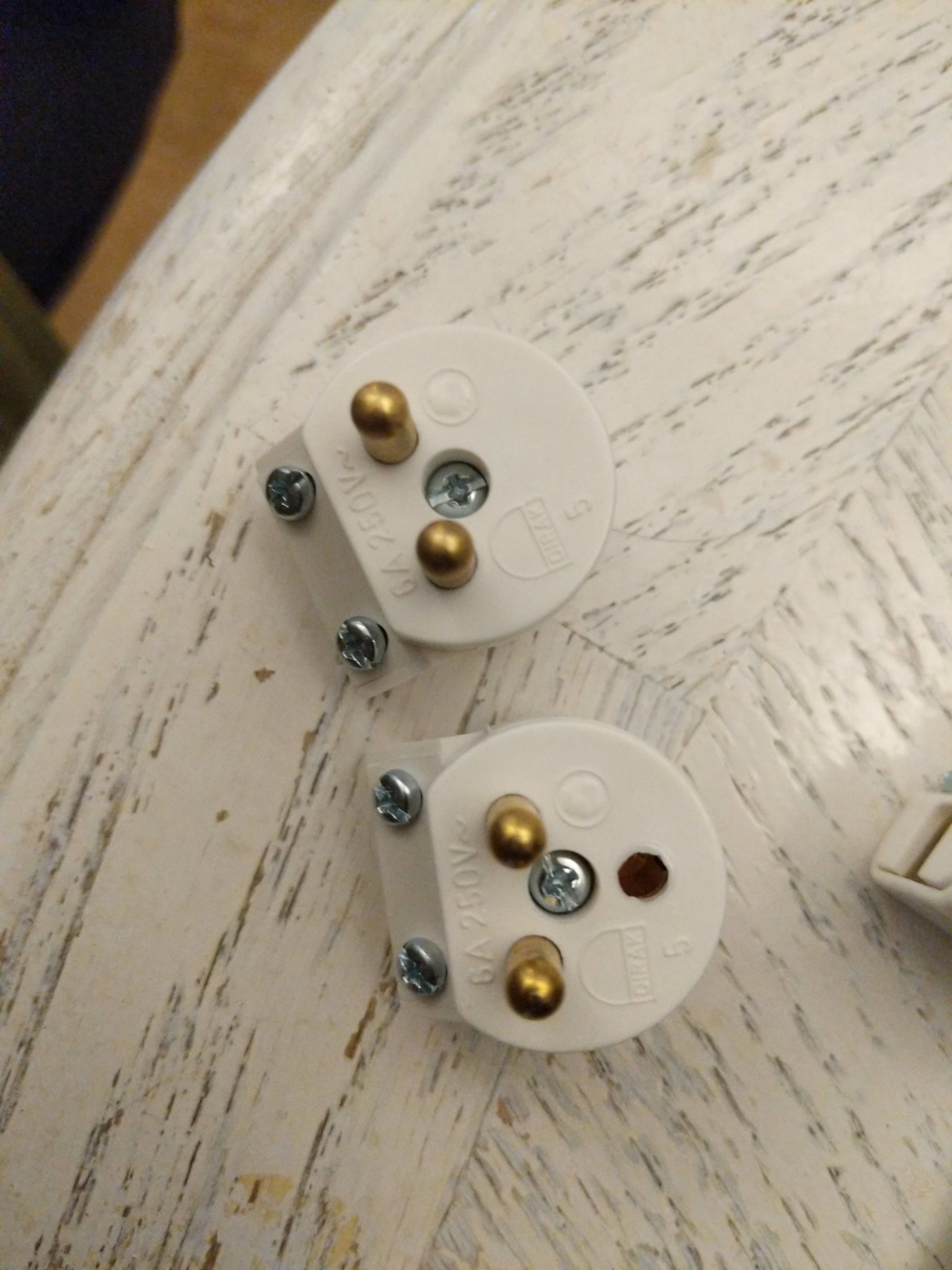

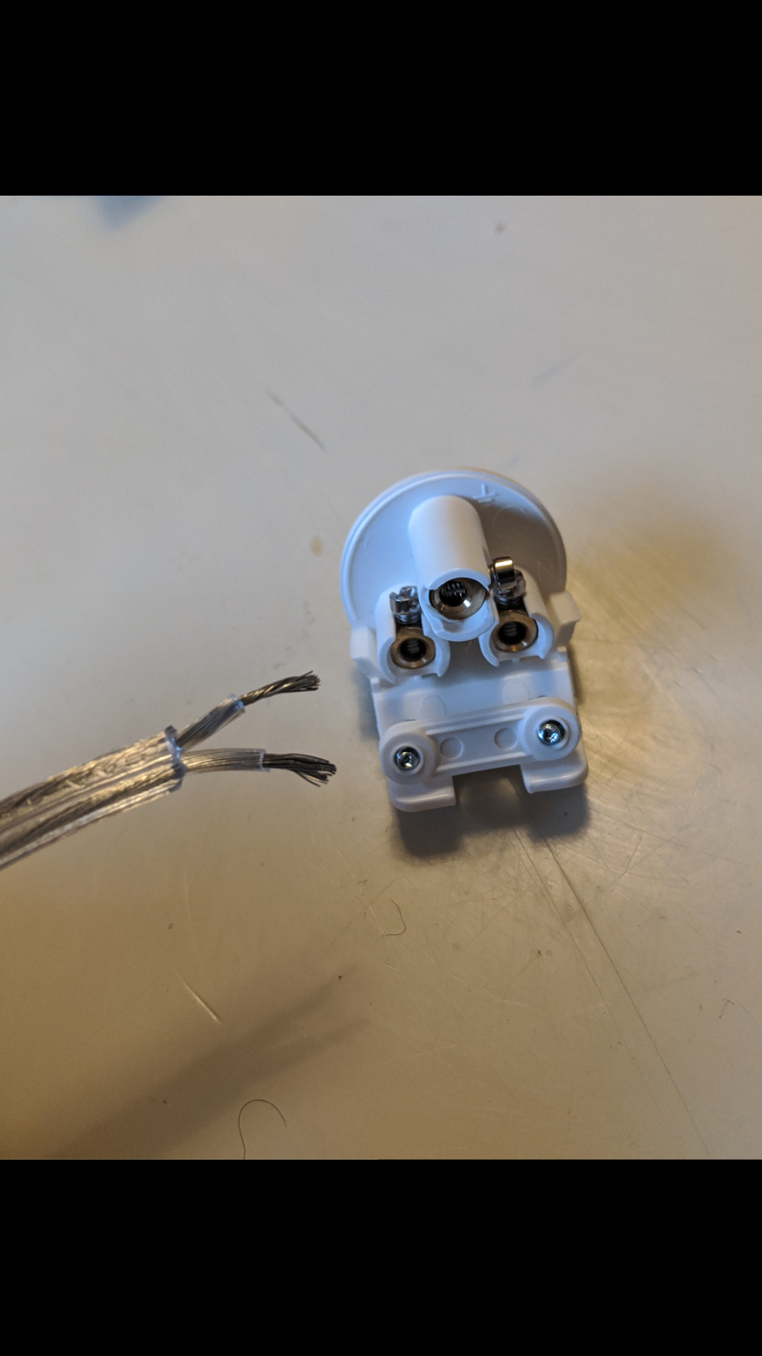

Har jag rätt för mig när jag tänker att det inte spelar någon roll på vilken sida jag ansluter kablarna? Fönsterlampor, ojordad lamppropp till ojordat uttag.
  • Oöppnad ojordad lamppropp med lösa, avskalade elektriska kablar bredvid.
BirgitS
Ja precis, det är som att vända kontakten i vägguttaget.

Ojordat? Jag kan se en jordsymbol på bilden.
Ragnar_AT och 1 till
T
Det ska ju helt klart vara den andra proppen på bilden jag ska använda, och som jag trodde mig ha köpt och öppnat. Jag har kopplat tidigare, men ska nu göra med genomskinliga kablar, därav frågan här. Jag måste helt enkelt ha tagit fel i butik. Jag märkte inte ens det, obehagligt. Hoppas jag hade märkt det när jag väl hade börjat.

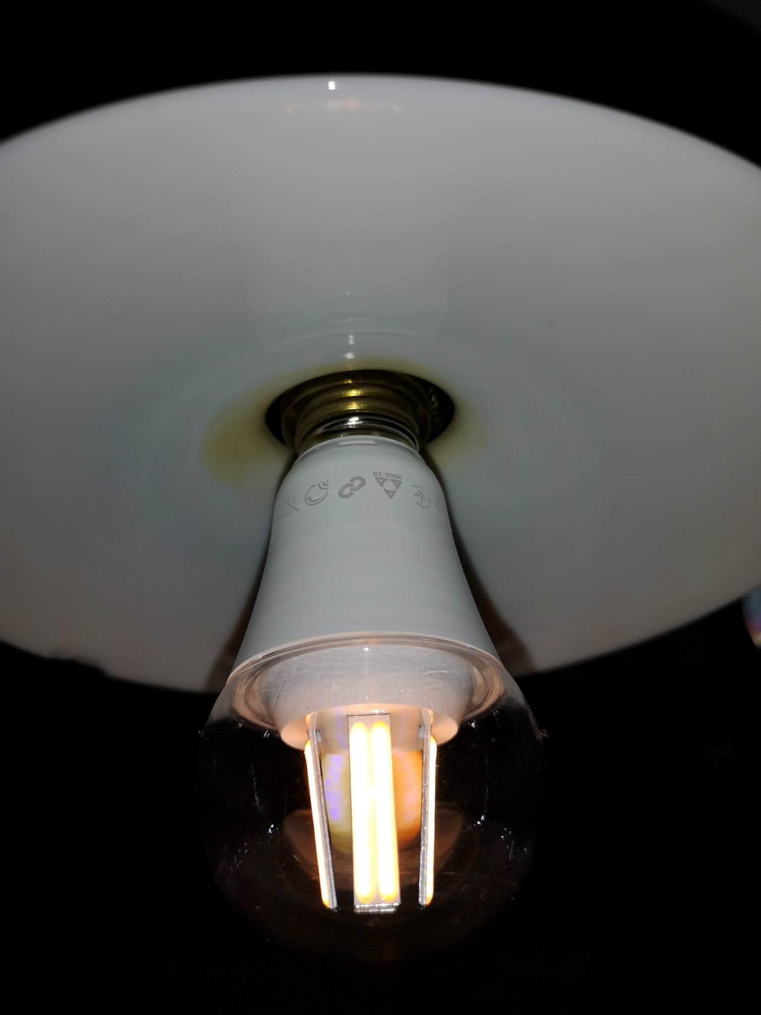

Just lampkontakter är polariserade och då bör man försöka sätta fasledaren så att den hamnar på lamphållarens bottenkontakt. Med moderna lamphållar är detta inte ett problem men förut när gängan tog direkt i metall så kunde man få lampans gänga strömförande innan lampan var helt iskruvad (och således skyddad).
I ditt fall troligen helt irrelevant.
MultiMan
@tommib Du tänker på:
Tänd LED-lampa sedd underifrån monterad i lampsockel med vit skärm, skapar associationsleende.
tommib
tommib
Nja, nästan I det där fallet är det farligt hela tiden. Jag tänker på sådana där hela gängan i sockeln är av metall istället för bara ett litet kontaktbleck längst ner. Då får lampgängan kontakt innan den är fullt iskruvad. Den ska dock kunna skruvas i helt så att den inte är berörbar. Ditt exempel är ännu värre.
Sockeln saknar porslinsringen. www.elmuseum.se/platlamphallare.htm
