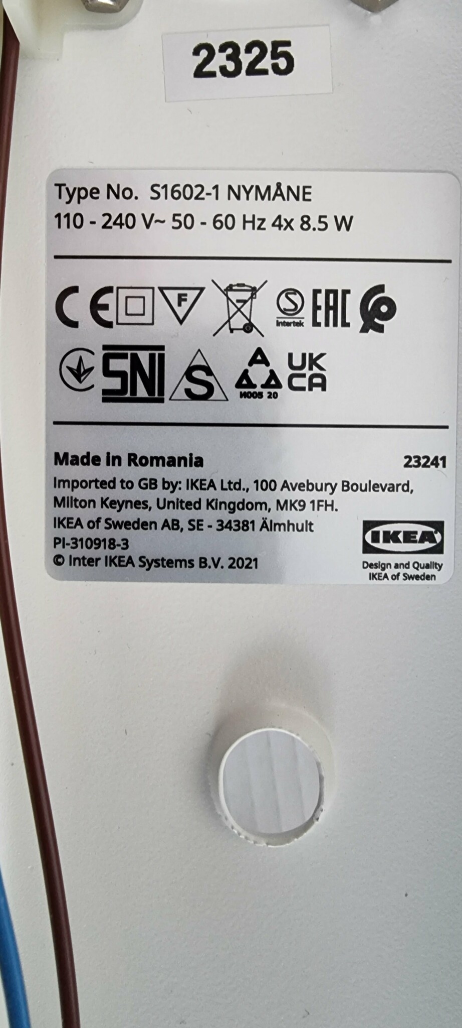

Z Zeezoo81 #1 Medlem · 45 inlägg 20 jan 2024 11:59 Zeezoo81 Medlem 45 inlägg 20 jan 2024 11:59 #1 Jag har en taklampa som är ojordad med "sockerbit". I taket kommer det ner både N, L och jord (gul/grön). Min fråga är: Vad gör jag med jorden som kommer från taket? #jordad #lampa #ojordad
A alfista #2 Medlem · Halland · 1 551 inlägg 20 jan 2024 12:30 alfista Medlem Halland 1 551 inlägg 20 jan 2024 12:30 #2 Är lampan dubbelisolerad skall du inte använda jorden alls. Sitter det någon etikett eller liknande på lampan med dubbelkvadratsymbolen?
Z Zeezoo81 #3 Medlem · 45 inlägg 20 jan 2024 12:33 Zeezoo81 Medlem 45 inlägg 20 jan 2024 12:33 #3 A alfista skrev: Är lampan dubbelisolerad skall du inte använda jorden alls. Sitter det någon etikett eller liknande på lampan med dubbelkvadratsymbolen? Den är dubbelisolerad. Inloggade ser högupplösta bilder Logga in Skapa konto Gratis och tar endast 30 sekunder
zarkov #4 Husägare · Varberg · 1 639 inlägg 20 jan 2024 12:37 zarkov Husägare Varberg 1 639 inlägg 20 jan 2024 12:37 #4 Linda lite eltejp på den gulgröna eller sätt en wagoklämma på den.
Z Zeezoo81 #5 Medlem · 45 inlägg 20 jan 2024 15:40 Zeezoo81 Medlem 45 inlägg 20 jan 2024 15:40 #5 zarkov skrev: Linda lite eltejp på den gulgröna eller sätt en wagoklämma på den. Lampan uppe och lyser som den ska. Dimrar dock inte men tror dimmern har gjort sitt. Något åt antikobjekthållet...
