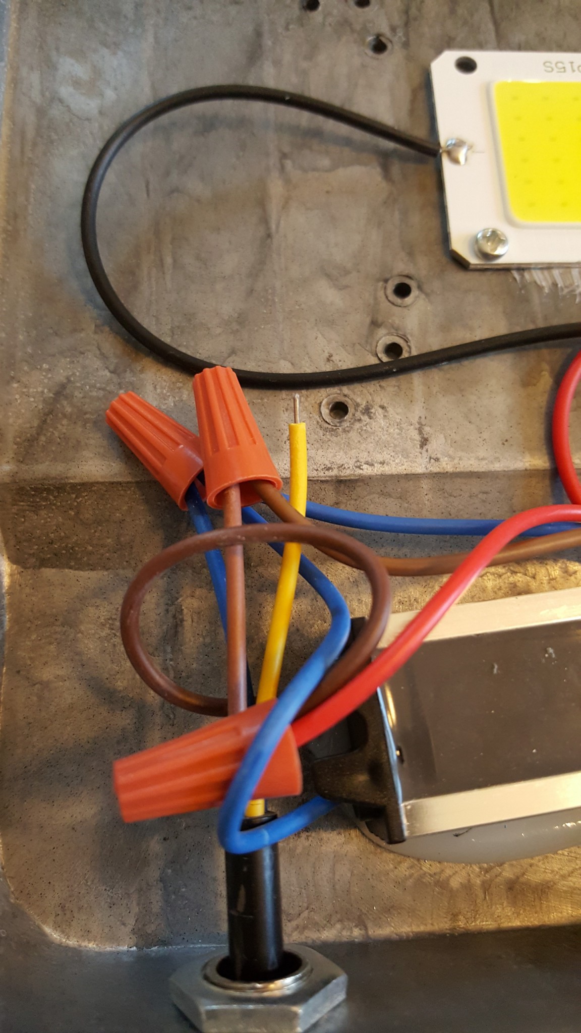

jag beställde några LED strålkastare på nätet (från Sverige, svenskt företag) för montering utomhus. Jag skruvade upp lampan för att se hur den ser ut inuti och det visade sig att jordkabeln är okopplad (!) Se bifogade bilder. Lampan är tillverkad i Kina och det finns en CE-märkning på den.
Detta kan väl ändå inte vara korrekt? Varför ens lägga dit en jordkabel som ändå inte kopplas in. Jag är själv ingen expert på elsäkerhet, men det skulle inte kännas bra att ha en ojordad lampa utomhus? Lampan är på 30W.
Åsikter? Tänkte ställa samma fråga till återförsäljaren men behöver få mer info först.

Nä det ser inte bra ut. Skicka den till elsäkerhetsverket. Det hade varit ok om kabeln gått ända in i drivdonet, men så länge som ledarisoleringen innanför kabelmanteln kan komma i kontakt med godset så måste lampan skyddsjordas. Vad står det på den, är den märkt med skyddsjord eller dubbel isolering?

Jag skulle tro att om du skickar in bilderna, och uppgifter om fabrikat, typ, vad u köpt osv. till elsäkerhetsverket. Så kommer de att starta ett ärende relativt omgående.
Även anslutningskabeln ser skum ut, om jag ser rätt så är det enkardeliga trådar. Och de toppklämmor som använts är troligen också tveksamma för EK tråd.

De är medvetna om problemet men fortsätter leverera lampor! Jag har krävt tillbaka pengarna, får se om det blir en anmälan till Elsäkerhetsverket också.

lampor som är väldigt lika den på dina bilder säljs på Jula, Biltema osv. Undrar hur de ser ut invändigt...
Big Clive har ju gjort en grej på LED-strålkastare från Ebay där han bl.a. tar upp detta problem. Skulle inte förvåna mig om dessa tillverkas av samma fabrik...

Har köpt liknande men de passerade inte mitt eget "test" innan installation i garaget. Jag köpte från en leverantör i Tyskland och de fick sig en "omgång" men jag klarade inte att rapportera Tyska elsäkerhetsverket. Jag utgår från att det är en produkt med hög IP klassning på bilden.
Rapportera till el-säkerhetsverket är min vädjan. Att svara att de pratar med sin leverantör är irrellevant. Vid den här typen av fel ska alla sålda produkter återkallas omgående om de är snarlika de jag köpte. Dvs de ska kämpa för att få bort dem från marknaden.
En importör är skyldig att ha ett CE intyg i original hos en juridisk person inom EU. Ett CE intyg skrivs ofta under av firmatecknare och i många rätt stora företag är det ändå VD som skriver under Letter of conformity to EU/ECC Low voltage directive (LVD). CE är en självklassningsstandard där sådana har grava avsteg enligt mig måste hanteras skarpt. Alla som kan beställa på ALIBABA har inte kunskap om produktsäkerhet och än mindre om el-säkerhet.
Kinesiska tillverkare vräker in produkter i EU med CE märke.och gärna hög IP klassning. Mina var IP65 klassade och anslutningskabeln hade skyddsledare men i lampan fanns inte ens en möjlig anslutningspunkt utan kabelskon med kabel hängde i luften. I en modell hängde drivkretsen lös. Vissa produkter jag sett har så många "godkännande"stämplar att det blir löjligt. Kring mitt köp konstaterade jag att det var personer i Kina som på ett eller annat vis stod bakom företaget i Tyskland med en räcka av dimridåer. Personalen i Tyskland hade ingen aning om teknik och när jag pressade på lyste det igenom att de vid problem inte gjorde något som "the big man in China" godkänt.
Nu vaknade en grinig surdeg hos mig. Rapportera till elsäkerhetsverket. Importören har inte tillförsäkrat sig att de tar in säkra produkter i EU: Det går inte att skylla på någon i Kina.
