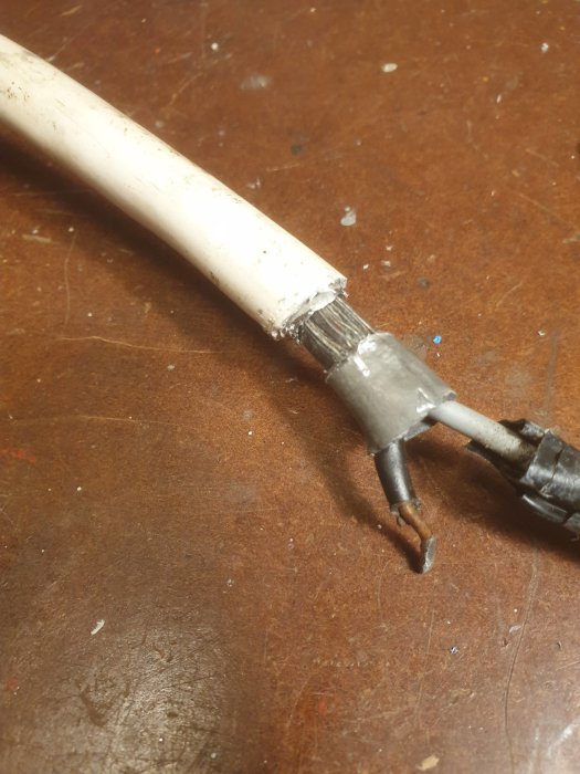

Jag råkade gräva av ledningen som går ut från huset till en belysningsstolpe i trädgården. När jag tittar på ledningen funderar jag på om den verkligen är jordad. Jag ser en ledare och en nolla och sen ett metallhölje och några trådar. Kan det vara metallhöljet i en mjuk metall som är jorden eller är ledningen ojordad? Går på samma säkring som belysning inomhus... huset är byggt 1964. Från stolpen i trädgården går det en grön-gul jord som dock inte är kopplad till höljet i "mötande" ledning från huset så antar att belysningsstolpen är ojordad?
  • Avgrävd elkabel med synlig ledare, nolla och osäker jordanslutning.
Det är blymanteln och kopparflätan där som agerar skyddsjordsledare. Lyktor i metall utomhus ska oftast vara skyddsjordade, det ska i vilket fall finnas en skyddsledare i kabeln som matar lyktan. Du kan ju se hur kabeln är inkopplad i huset. Helst bör du byta denna kabel.
