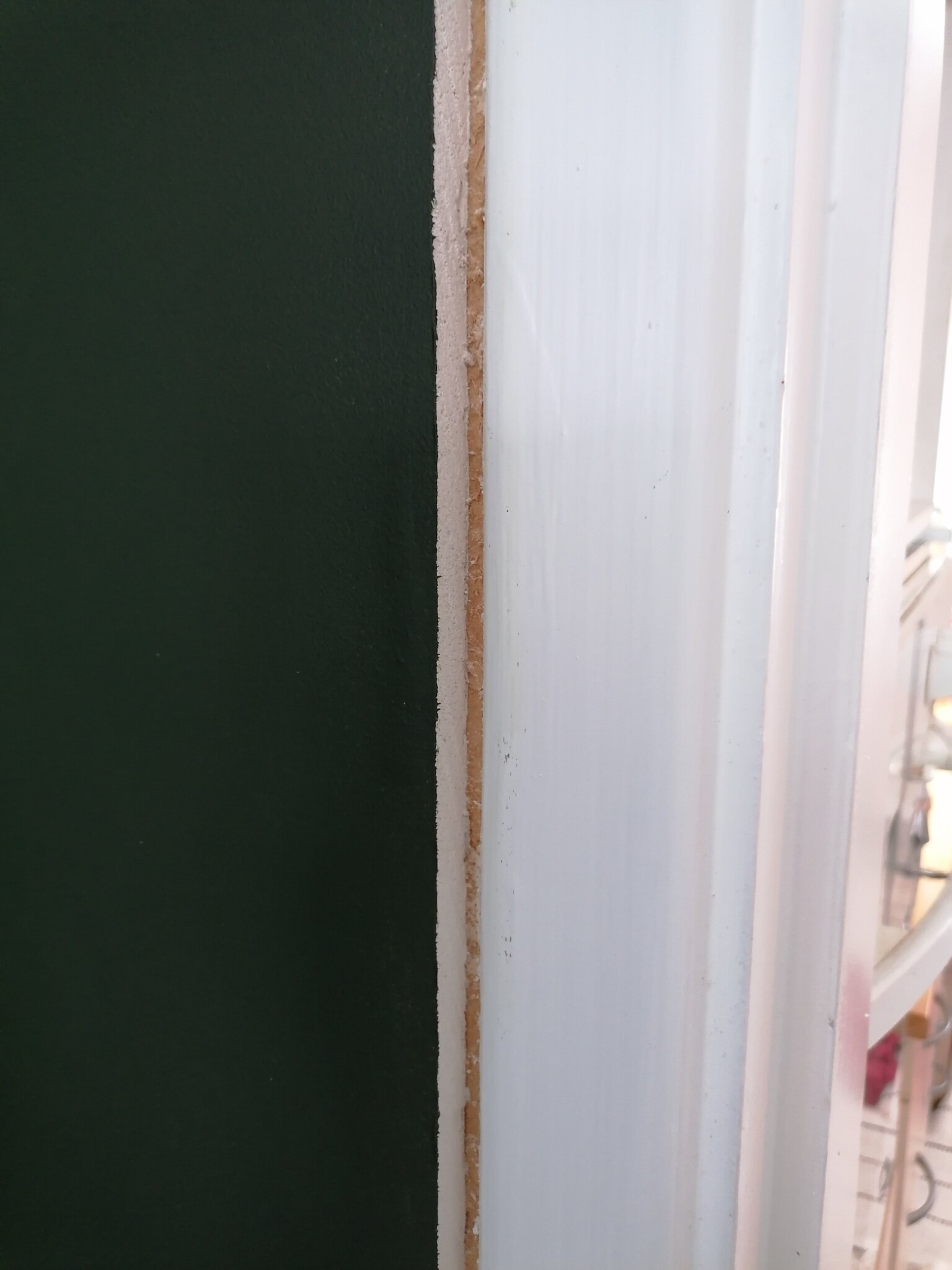

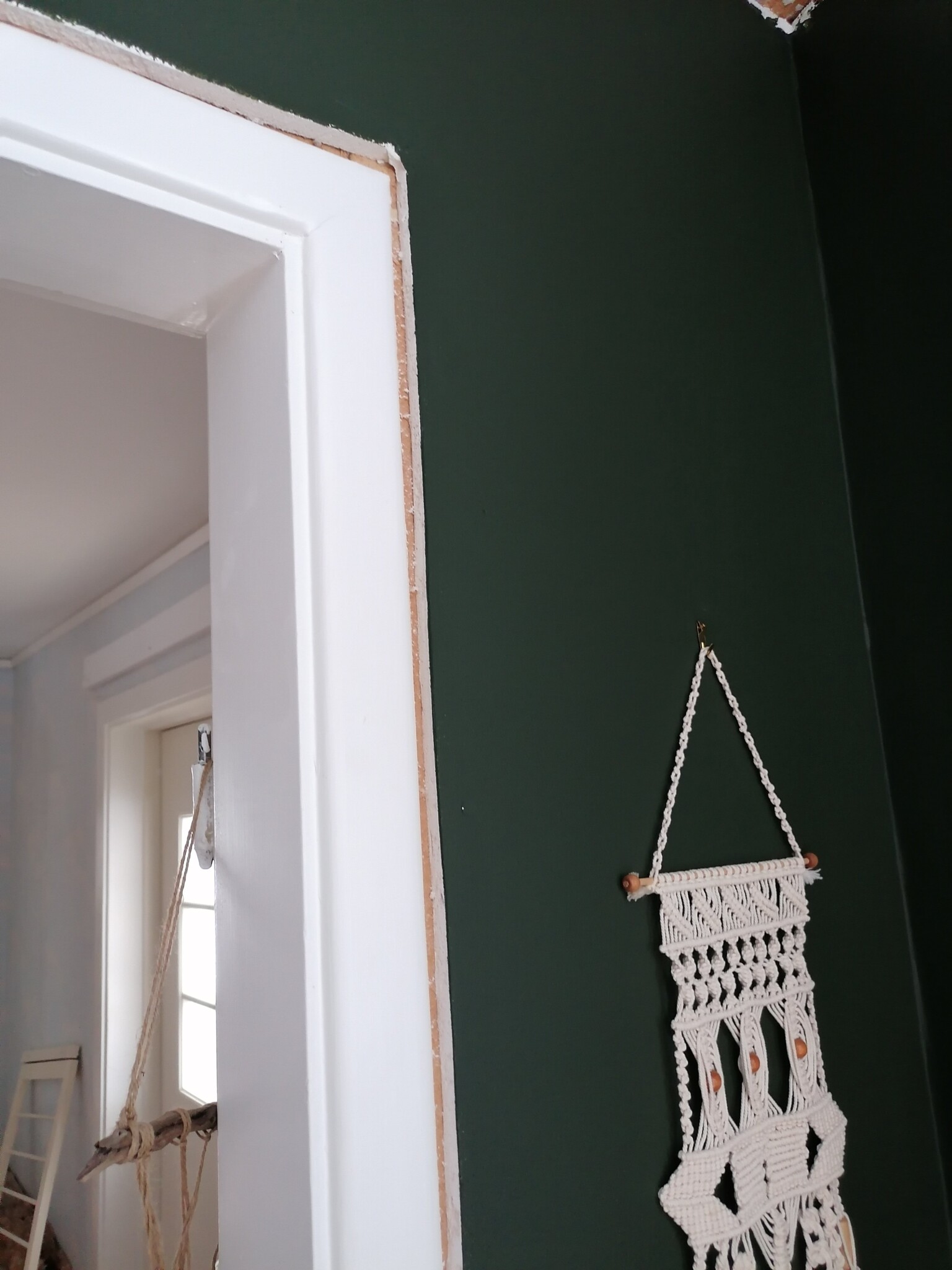

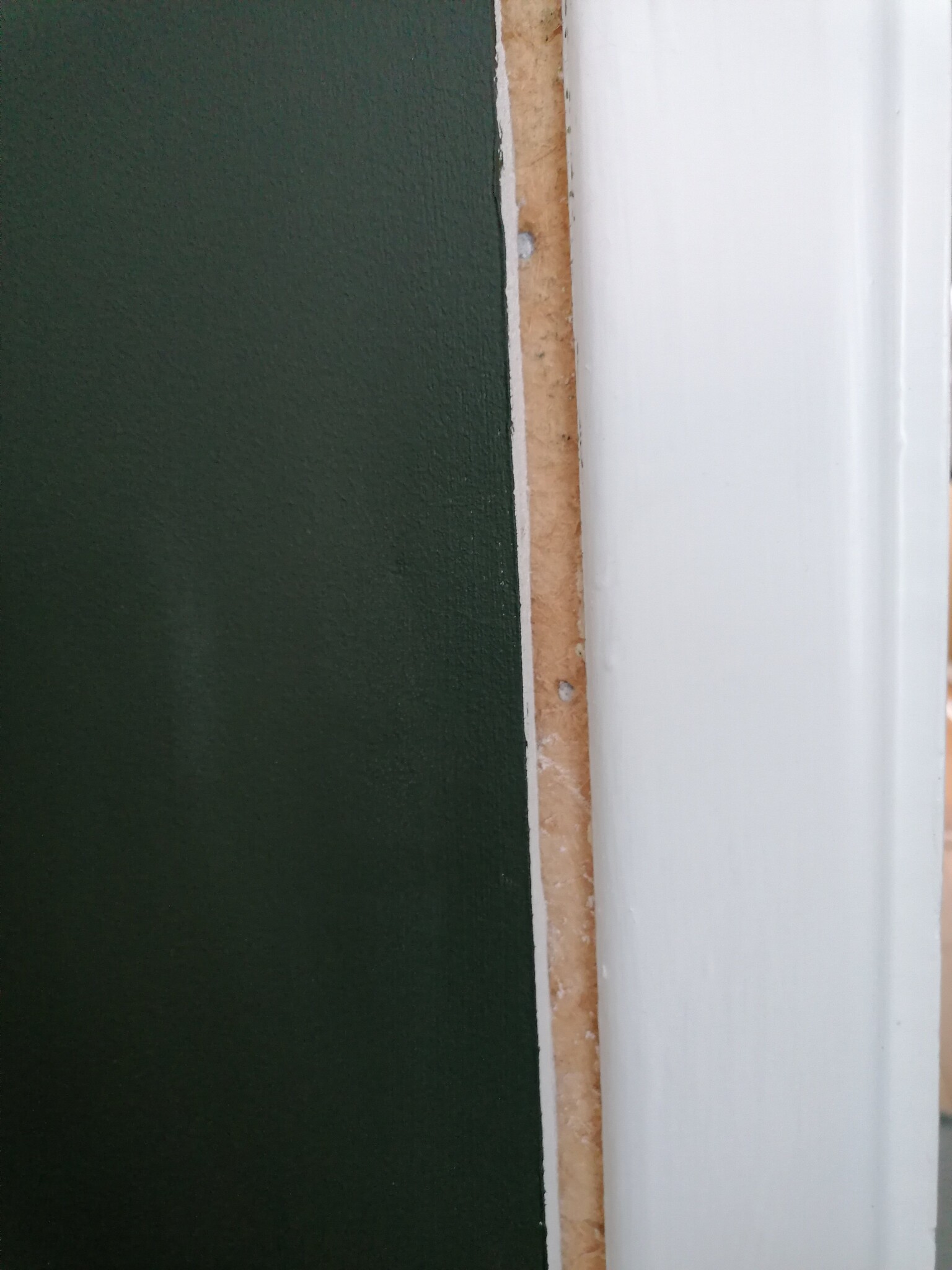

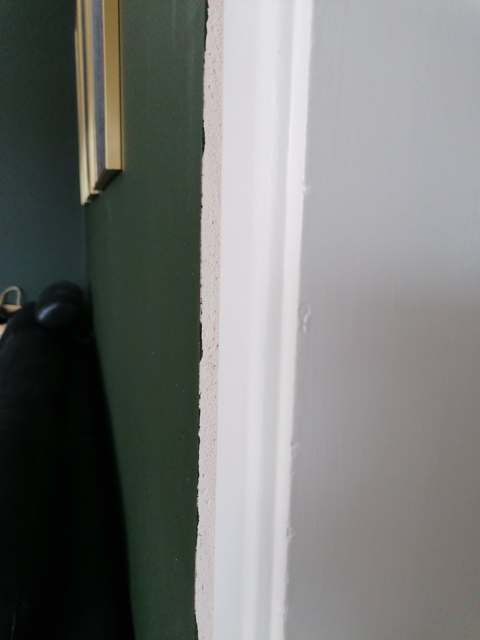

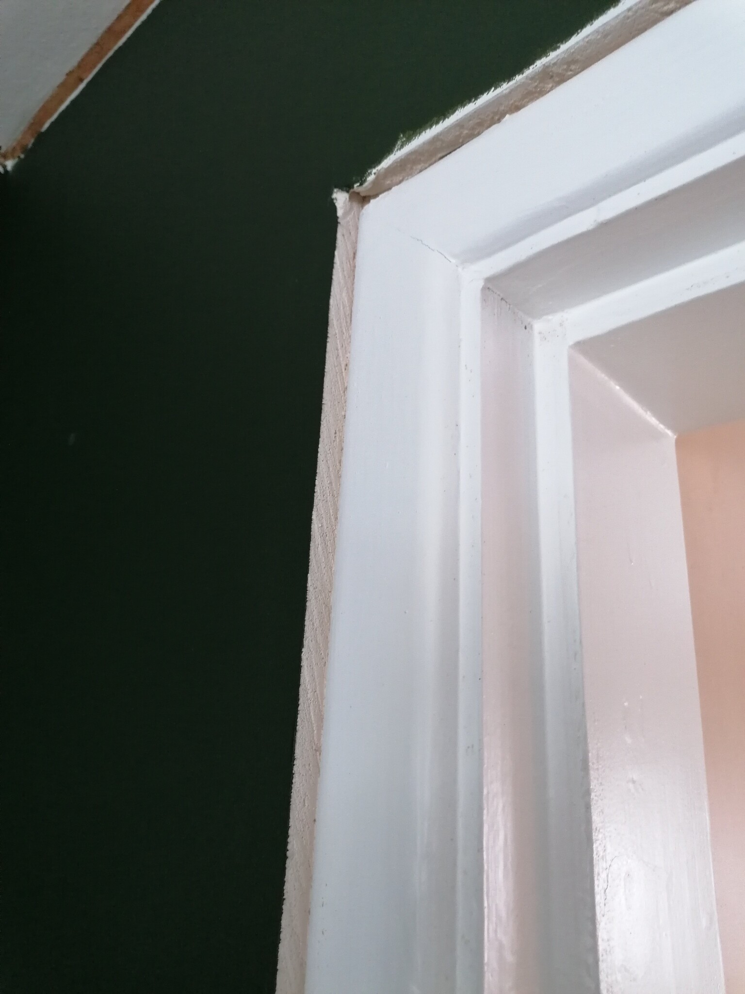

Vad har ni för förslag på lösning?
Gipsskivorna är längre ut än dörrkarmen, se bild.
  • Gipsskivorna sticker ut mer än dörrkarmen i ett rum, vilket orsakar en ojämn väggyta.

Bryt loss fodret försiktigt.
Sala på omfattningen ut till gipset.
Gipsa i det som saknas,
Spackla och måla om väggen.
Grunda omfattningen.
Slå dit listerna igen.
Slipa och spackla allt.
Grunda allt.
Måla lister och omfattning.

Hörnlist borde väl funka.
