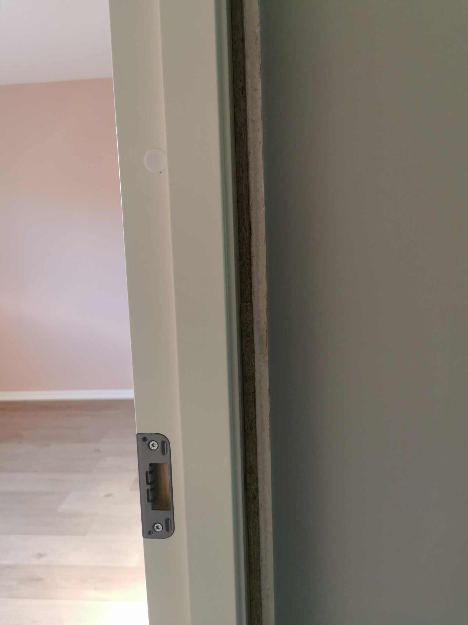

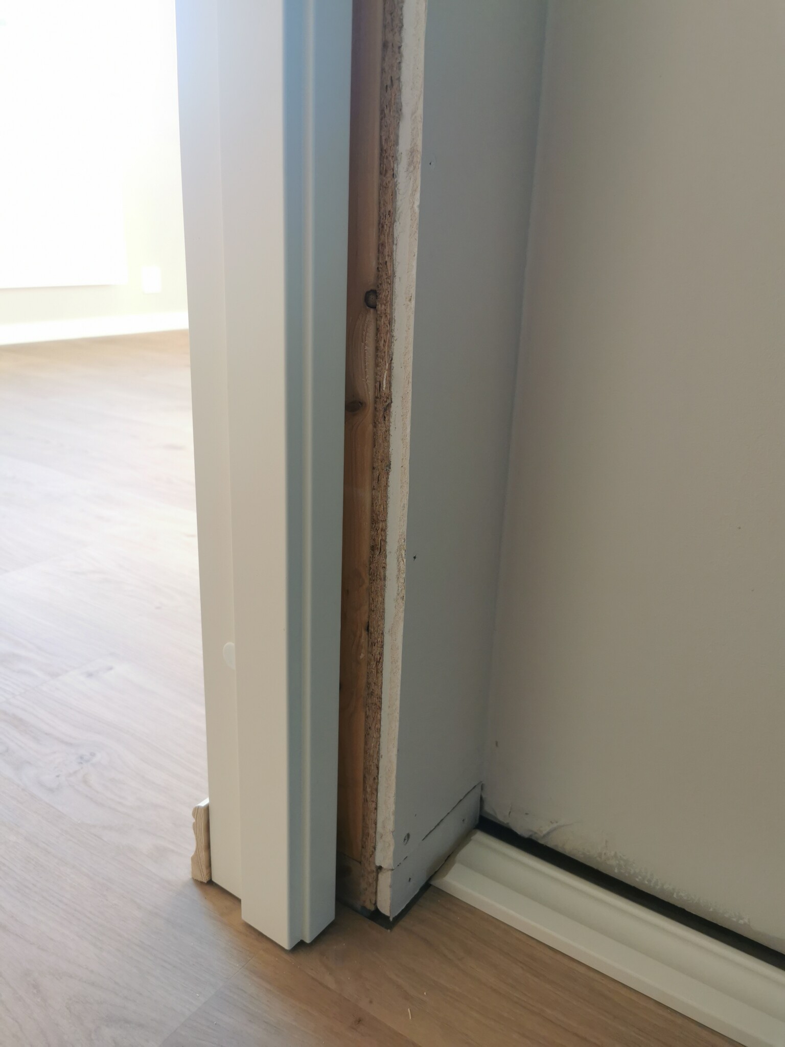

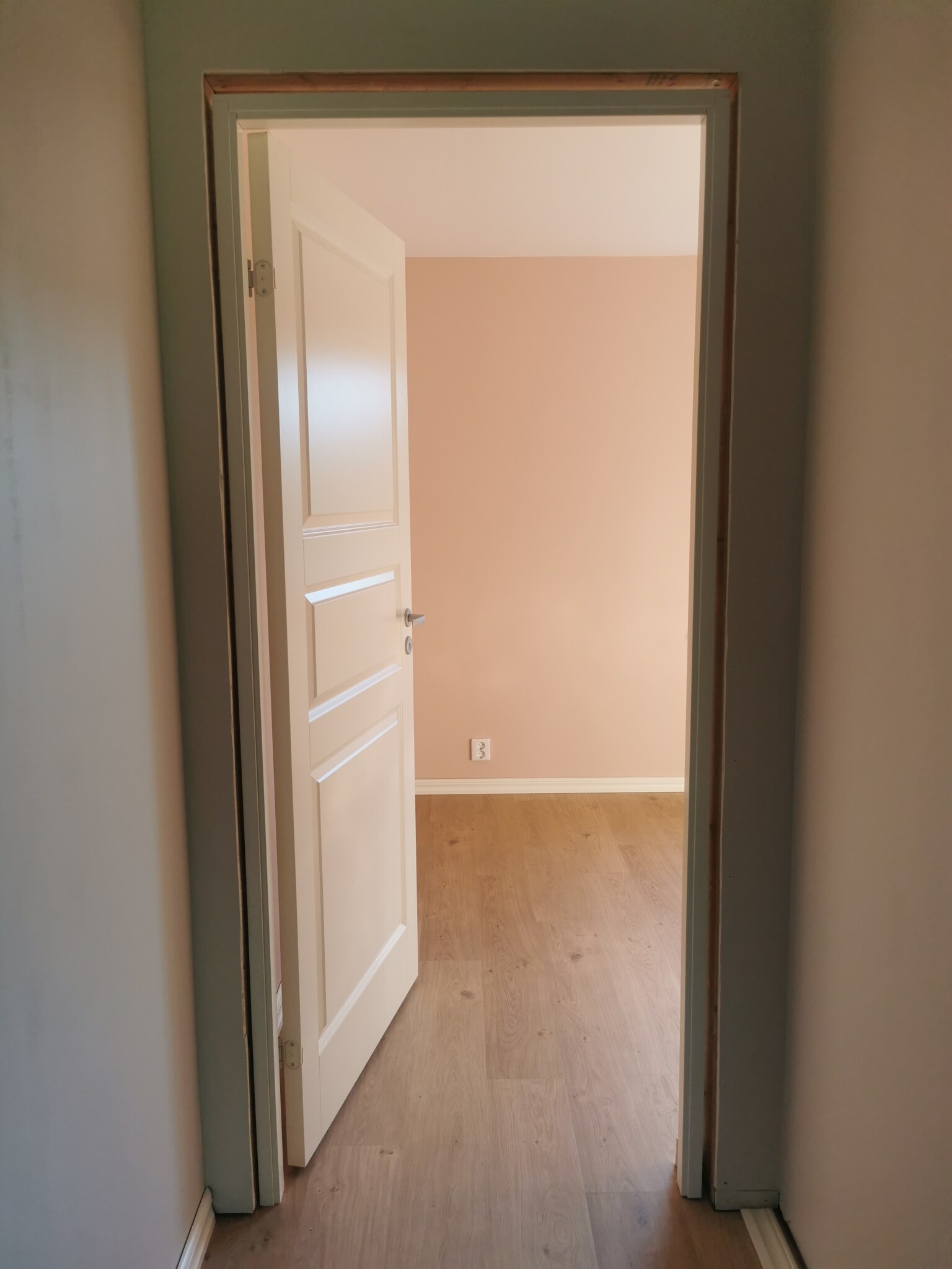

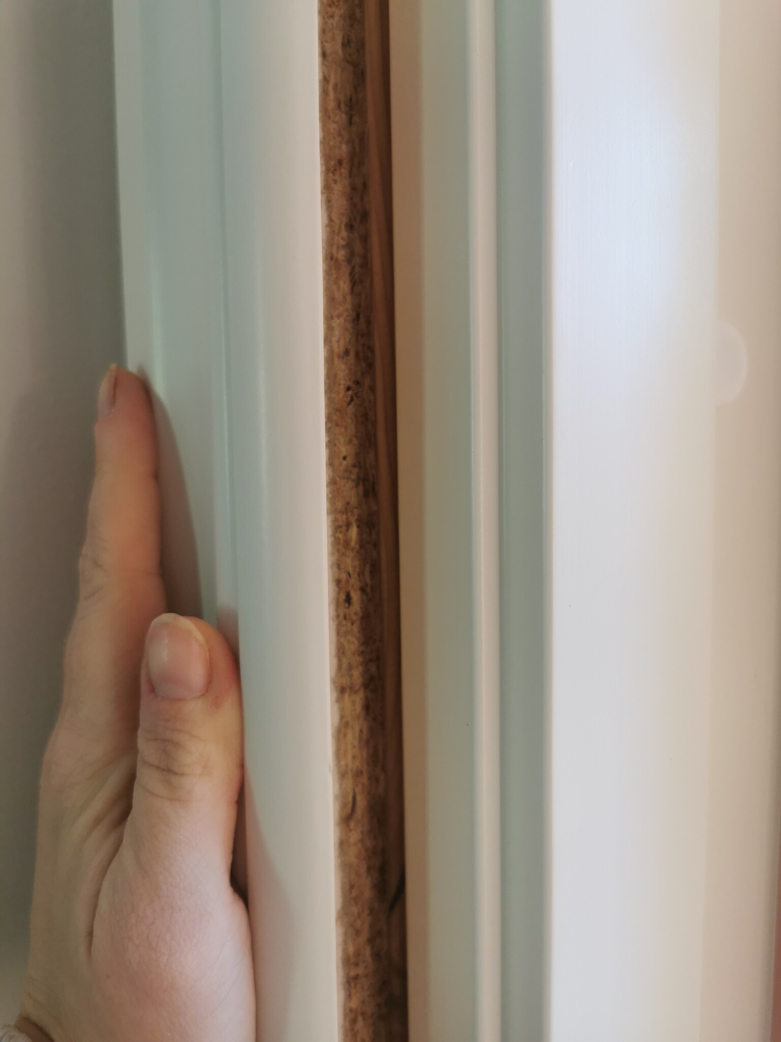

Hej! Vi försöker får till foder runt dörrarna i en utbyggnad. Men hålet är för stort och glipan är ojämn så först måste vi täppa igen på något vis. Hålet är tjockare än karmen. Några ideer?
Du behöver en fyrkantig list/stav/passbit så karmen kommer jäms med väggen. Har du tur finns den redan färdig i bygghandeln annars får du be den eller annan såga upp den efter dina mått.
Ditt dilemma är mycket vanligt så det fixar sig enkelt.
Tack för snabbt svar! Hur fäster man den bäst? Limma? Vi har ju inget att skruva i.Intet skrev:

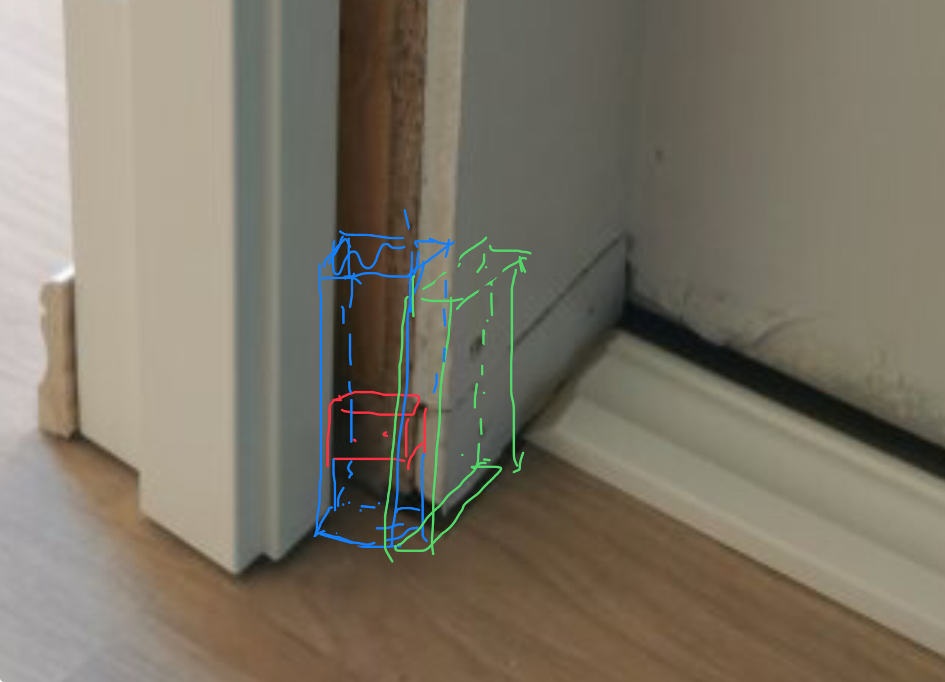

Inomhus och dörrar brukar jag bara göra en salning som jag fäster mot regel och sedan ett foder ovanpå, dvs inte fyrkantig utan jag sågar/hyvlar den så att den linjerar med väggen när trycks mot dörrkarmen.
Sedan lägger jag stödbitar mot regel i dörrhålet och fäster den, Jag tolkar det blå i bilden tidigare som salning och sedan det röda som en stödbit, brukar bli 4-5 stycken stödbitar.

Var kanske otydlig, salningsbit behöver inte gå mot regel i dörrhålet utan enbart så bred att den täcker avstånd mellan karm och utsida vägg, dvs behöver inte täcka hela bredden mellan karm och regel i dörrhålet utan det hanterar man med stöd/passbit.
Såga till en passande bit (blå i bild ovan) av färdigmålad MDF.
Bauhaus & Byggmax säljer "dörromfattning",
16 mm färdigmålad MDF i olika bredder, som man även kan såga i lämplig bred(djup).

Den lilla röda "klossen" hamnade lite fel i min 3D bild men skulle vara som stöd bakom.
