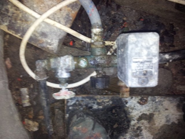

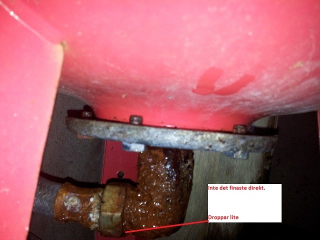

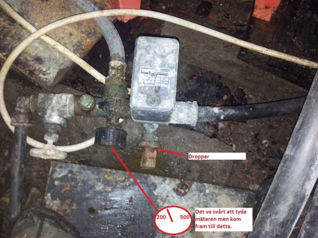

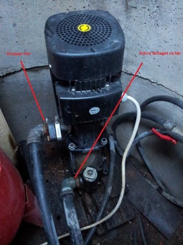

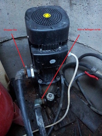

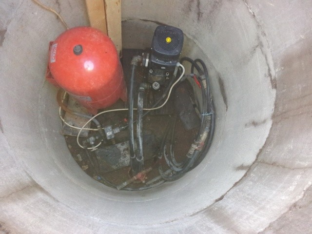

Har problem med att vatten trycket har börjat variera. Ibland slutar det t.o.m. rinna helt.
Har varit ner i brunnen för inspektion och såg direkt ett större läckage som dock inte gjorde någon märkbar skillnad. q(;^;)p När vattnet slutar rinna så verkar pumpen ta god tid på sig att slå igång. Har fungerat bra tidigare. Verkar bli värre och värre. Hydropressen (antar jag) känns nästan tom men det har den alltid varit. Pumpen är bara två år. Ta en titt på bilderna.
Tar gärna emot ideer.
MVH
Kristoffer

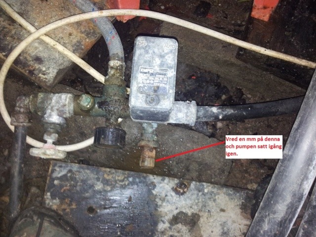

K
Och nu fungerar inte vattnet alls sen 20 min :(
Pumpen verkar inte vilja starta.
K
Se bild
Kan vara tryckströmbrytaren som givit upp ELLER att hålet för vatten in till tryckströmbrytaren är igensatt.
(tryckströmbrytare = den grå lådan med elkablar)
