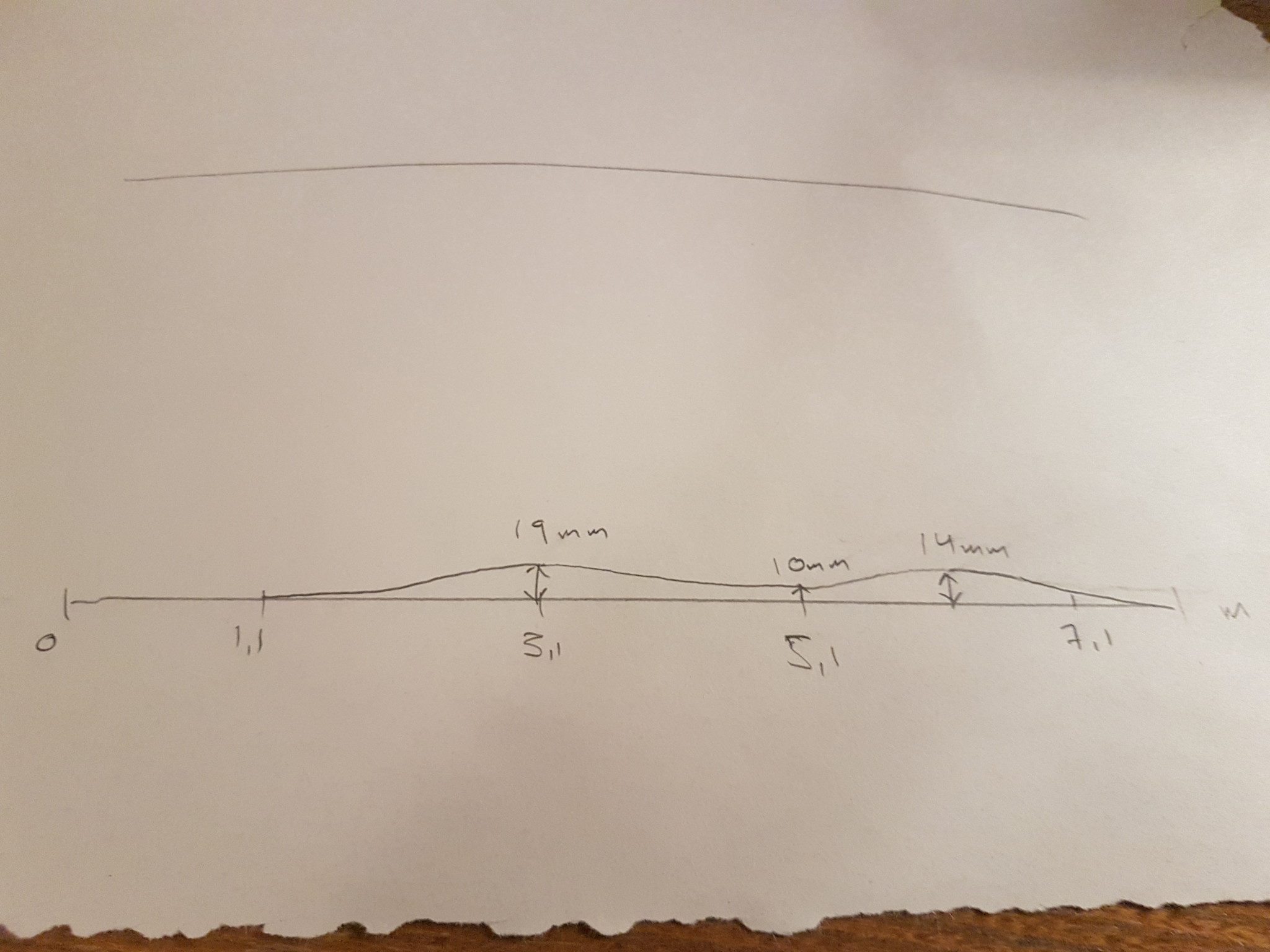

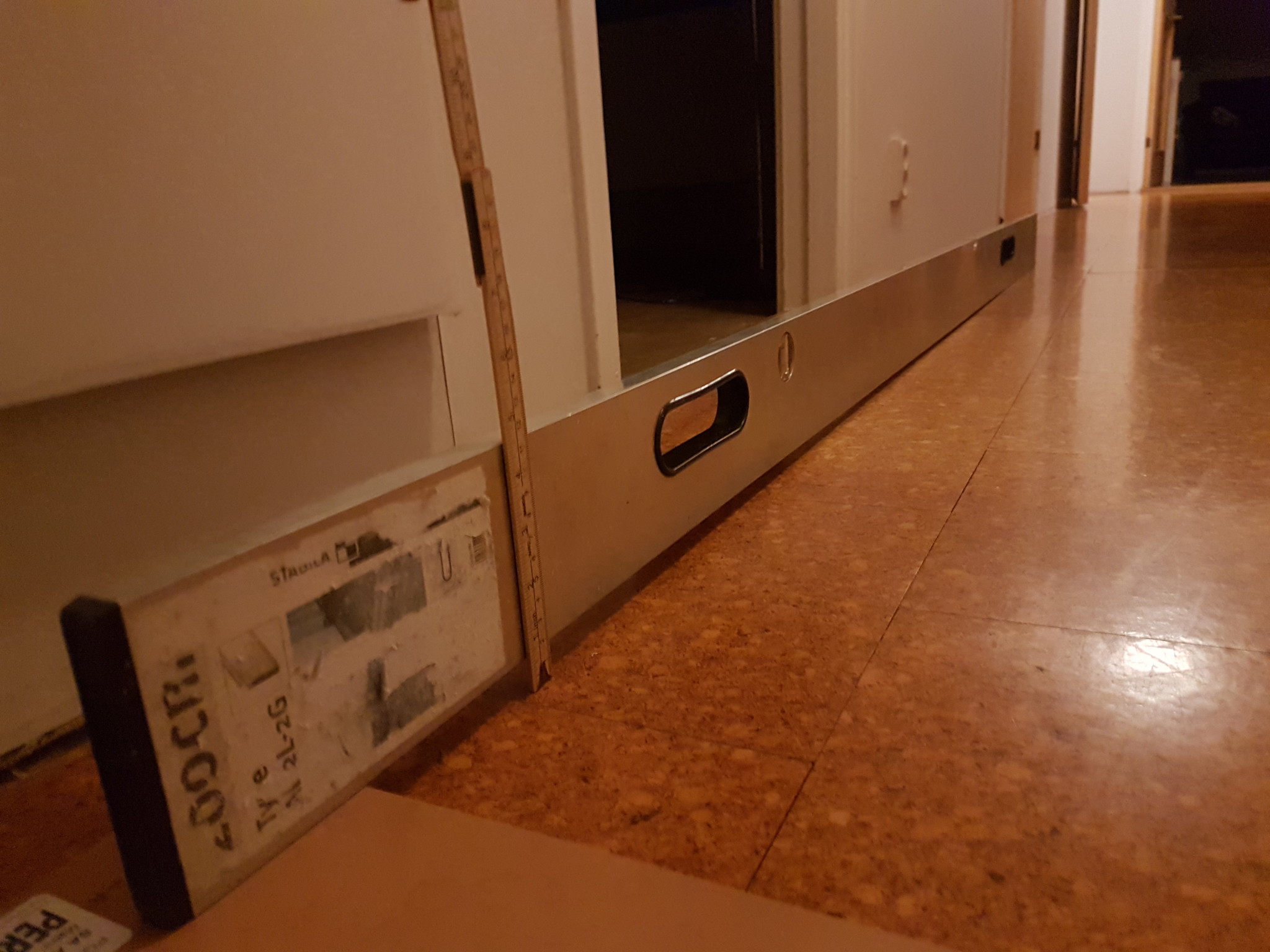

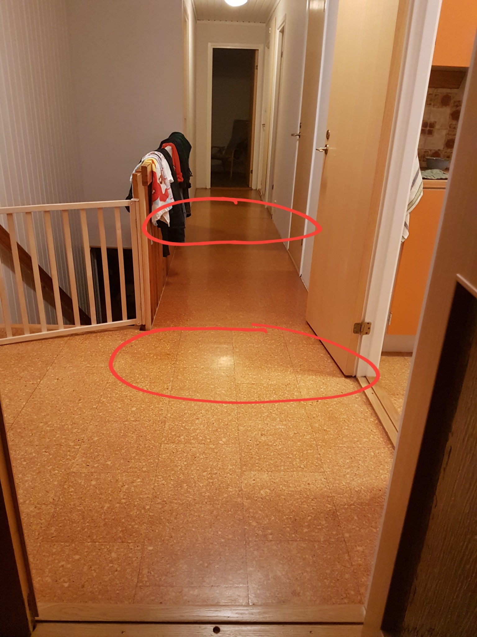

Jag vill byta ut korkmattan i vår hall mot ett nytt golv. Problemet är bara att golvet i korridoren på bilden är väldigt ojämnt. Två pucklar sticker upp som mest 19 mm. Jag har pallat upp ett tvåmeters vattenpass så det ligger i våg och mätt hur mycket pucklarna sticker upp. Se min enkla skiss hur "höjdkurvan" ser ut. Hur sjutton löser jag det här?

Huset är ett Anebyhus från 1979. Det är väl reglar i mellanbjälklaget som sticker upp. Måste jag flytspackla eller kan man hyvla ner reglarna som sticker upp? En golvfirma har varit här och tittat men tackade nej till jobbet och därför vill jag ta reda på hur jag kan göra det själv.
