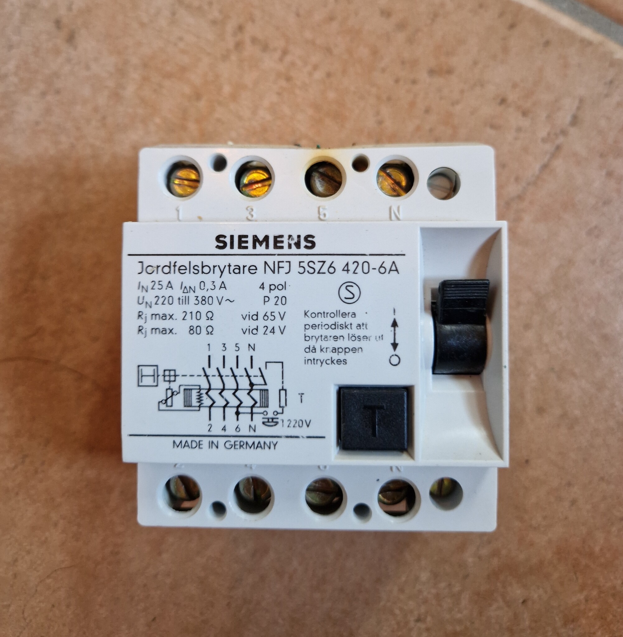

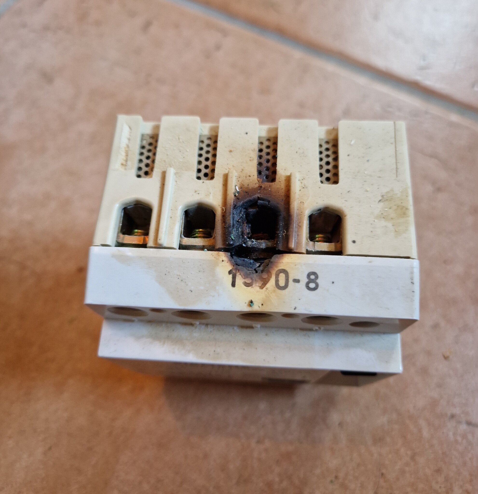

J jannejohan #17 Medlem · 9 inlägg 25 aug 2024 10:07 jannejohan Medlem 9 inlägg 25 aug 2024 10:07 #17 Tackar för alla svar. Här var boven i dramat 😅 Inloggade ser högupplösta bilder Logga in Skapa konto Gratis och tar endast 30 sekunder Inloggade ser högupplösta bilder Logga in Skapa konto Gratis och tar endast 30 sekunder
Demmpa #18 Husägare · Kalmar · 26 633 inlägg 25 aug 2024 10:15 Demmpa Husägare Kalmar 26 633 inlägg 25 aug 2024 10:15 #18 Skulle säga dåligt dragen anslutning.
