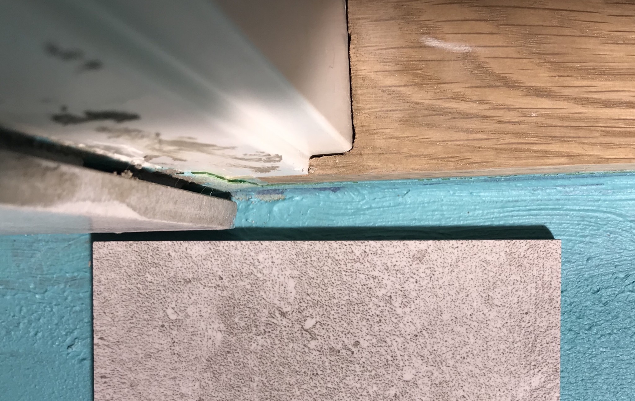

Felaktigt anpassad tröskel som inte är i nivå med karmen och golvet med synlig klisterremsa och lucka.
Jobbar glatt bakvänt utan tanke framåt.
Därför blev det så här med tröskel i liv med karm och ”vägg innan plattor”...
Hur gör ni och dom som kan?
Lägger tröskeln i liv med färdig vägg eller skär alla plattorna bredvid så de vid dörren ”sjunker in”?
Jag brukar köpa samma bred på karm på dörren som färdig vägg är och bara ha mjukfog där karm möter kakel.
FDT
Trodde jag skulle komma undan med att kapa mot en vägg.
Men får bita i det hårda klinkret och kapa runt om :)
