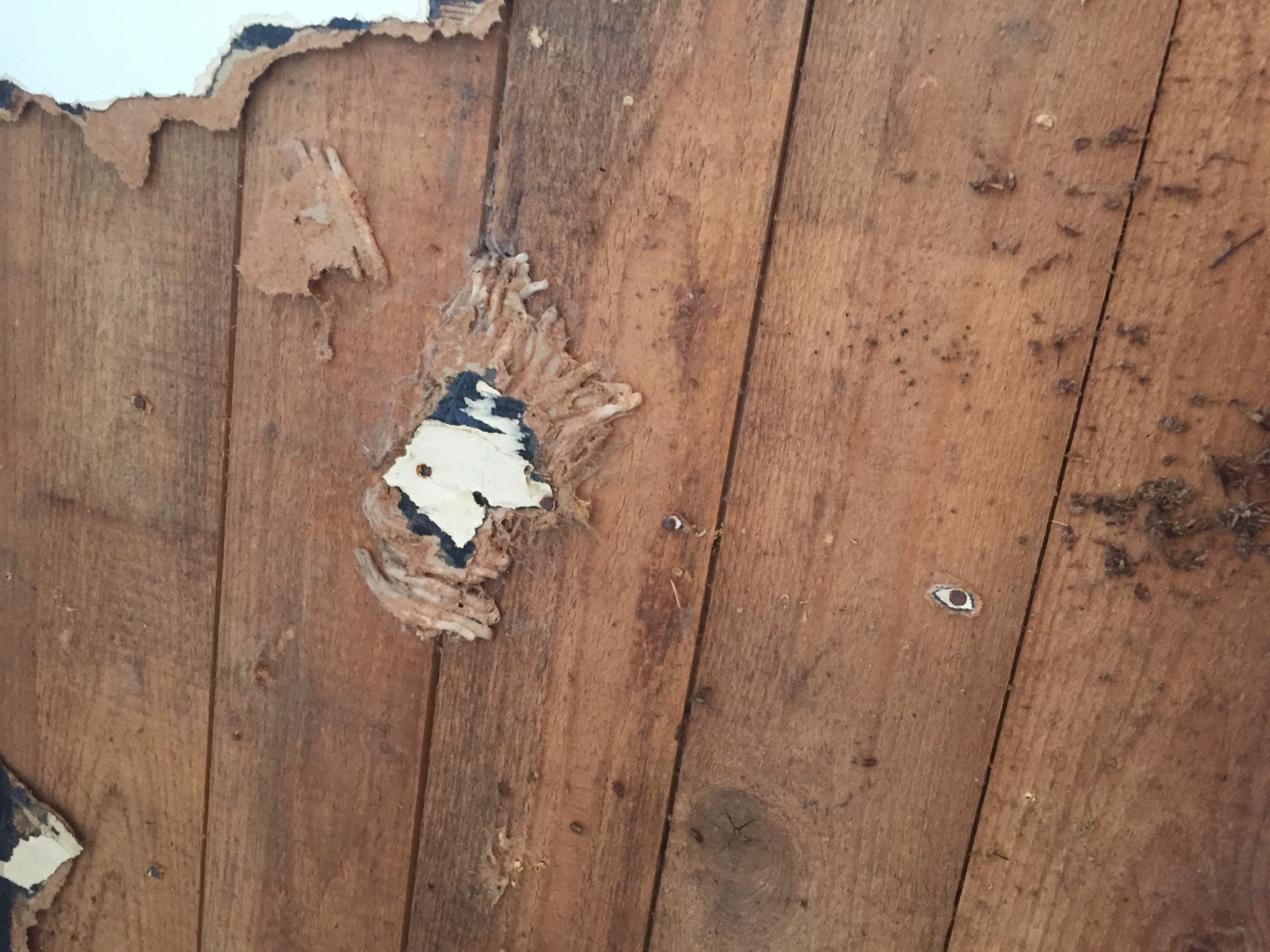

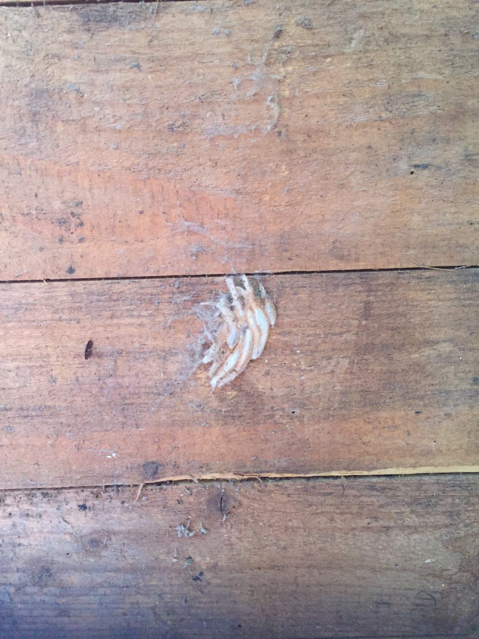

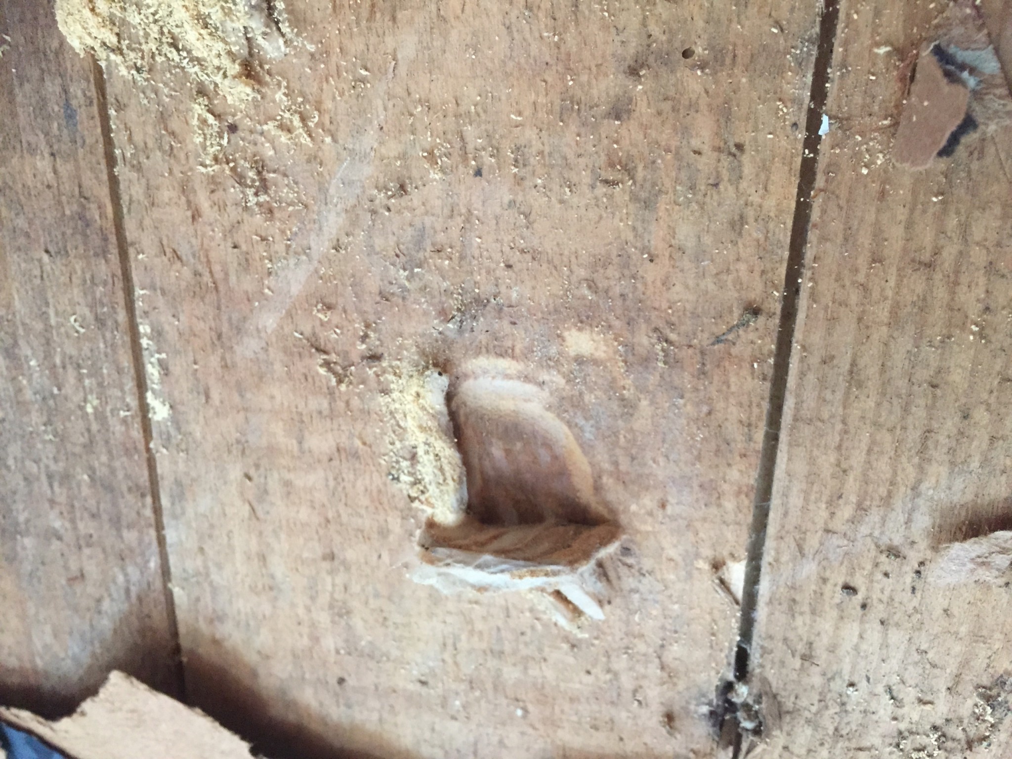

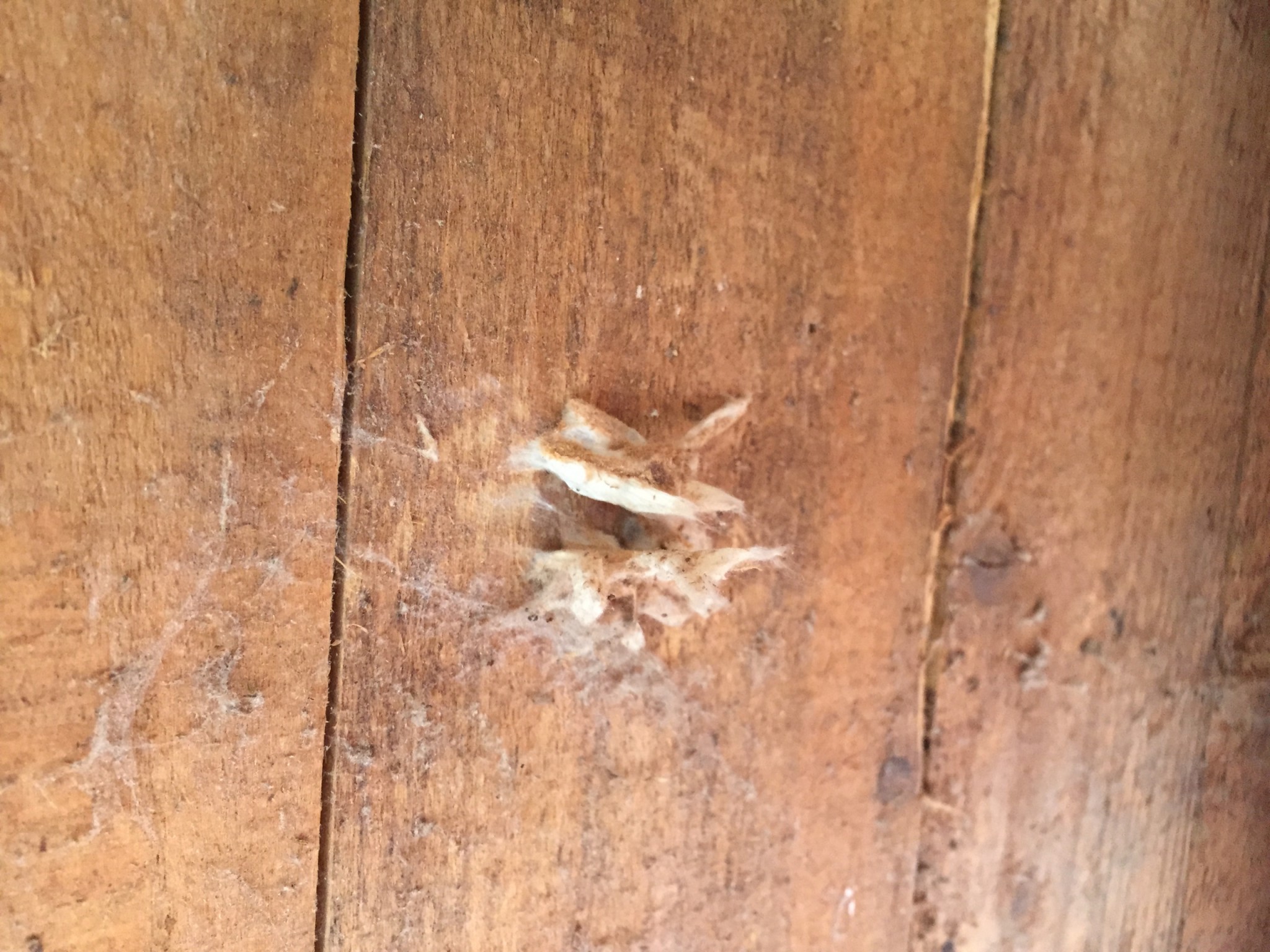

Jag har hittat någon sorts skadedjuri ett gammalt hus jag ska renovera. Huset är byggt 1930 talet.
Det har bott sommar gäster där de senaste 30 åren och då inte varit uppvärmt på vintern.
Stommen är av reglar, isoleringen är torv och ingen luftspalt finns.
Inne i huset var väggarna täkta av masonitskivor. När jag tog bort dessa fanns det en del pupp liknande saker på väggen. Pupporna satt fast på träpanelen och känndes pappriga och tomma på inehåll.
Vet någon vad jag har fått in i huset?
Tack på förhand

Peta på dom och se om det kryper ut något. Hade något liknande i förrådet och i de var det spindlar.
Det är inte äggsäcken jag menar, utan den de spenderar vintern i.
· Västra Götaland
· 257 inlägg
Jag hade precis samma ohyra i mitt gamla garage. De hade "limmat" fast mina gipsskivor på väggen med sina puppor.
Jag har inte en aning om vad det är för något men de hade inte skadat något utav materialen (förutom att de satt fast som in i h-vete).
Första bilden ser precis ut som de tomma puppor jag hade i isolering bakom vindskivorna.
Det var vildbin som byggde dem hos mig.
Hittade dem i alla varianter från tomma puppor till larver till nästan klara bin.
Och hade gott om ilskna vuxna bin som gjorde sitt bästa för att få bort mig.
Det finns massor av sådana hos oss också. På brädor och reglar mm i uthus och likn.
Irriterande nog så vet jag inte vad det är.
Dock är jag rätt övertygad om att det inte är skadedjur som ställer till det för husen. Så jag bryr mig inte om just dem. Är bara irriterad när jag ska använda en bräda el regel och måste ta bort dem iom att de sitter hyfsat fast. Det brukar dock gå enkelt med ett stämjärn el skruvmejsel el spackelspade att skrapa loss dem.
Humlemott (Aphomia sociella)
