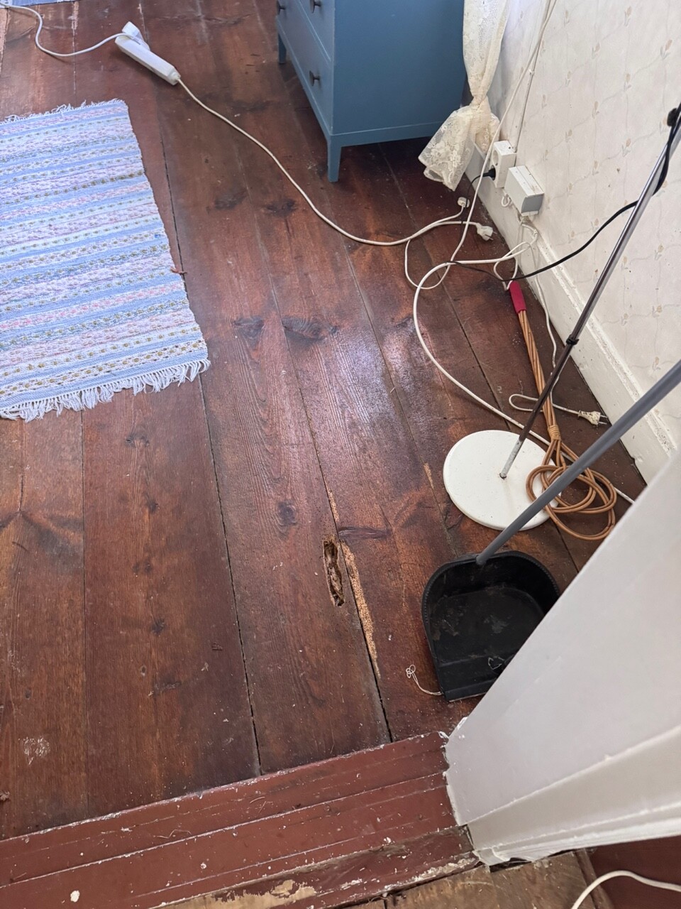

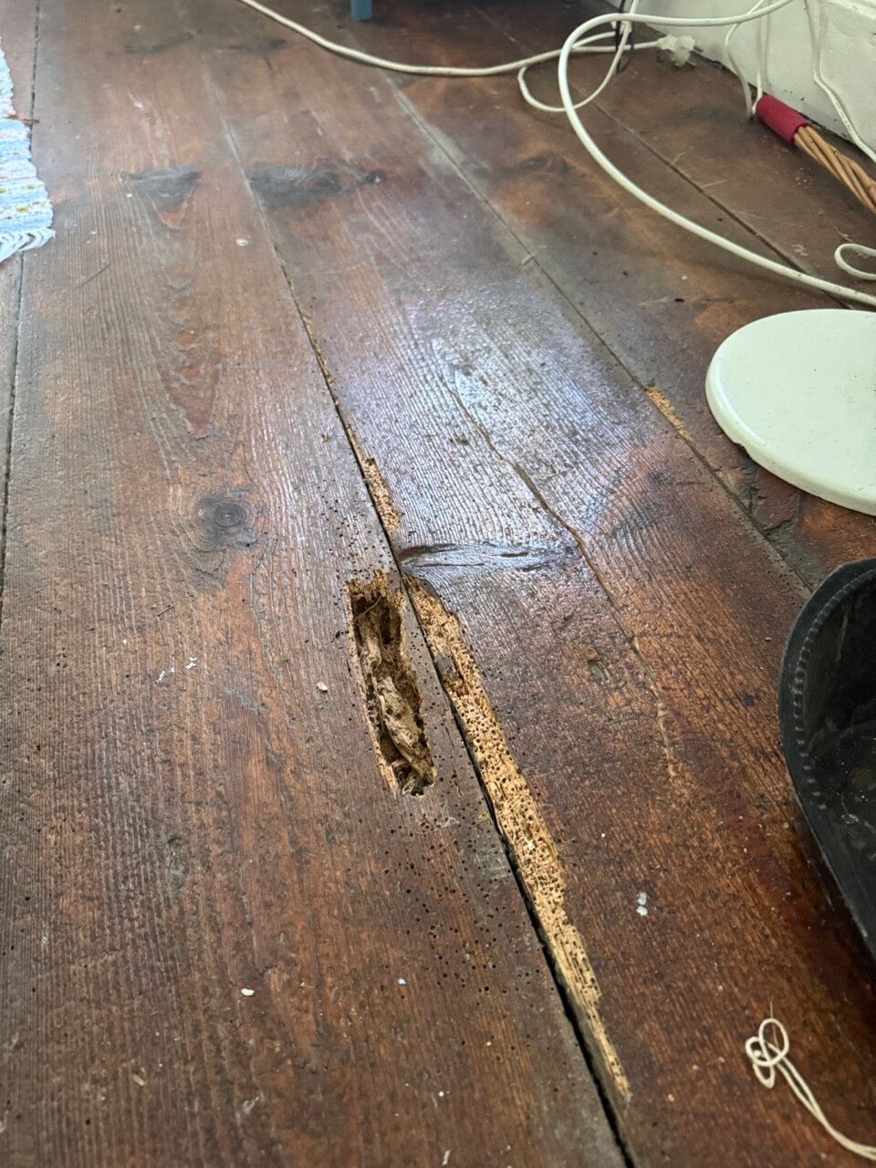

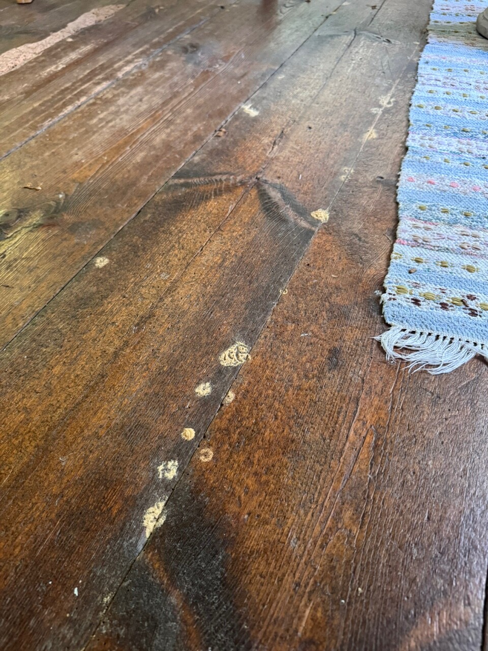

H halls #1 Medlem · Stockholm · 31 inlägg 17 jun 2025 12:13 halls Medlem Stockholm 31 inlägg 17 jun 2025 12:13 #1 Hej, Någon som vet om detta är husbock? Eller är det något annat? Inloggade ser högupplösta bilder Logga in Skapa konto Gratis och tar endast 30 sekunder Inloggade ser högupplösta bilder Logga in Skapa konto Gratis och tar endast 30 sekunder Inloggade ser högupplösta bilder Logga in Skapa konto Gratis och tar endast 30 sekunder #husbock #ohyra
R roger.lehrberg #2 Medlem · 84 inlägg 17 jun 2025 13:52 roger.lehrberg Medlem 84 inlägg 17 jun 2025 13:52 #2 Skulle spontant gissa på strimmig trägnagare (https://www.anticimex.se/strimmig-tragnagare/). Husbocken ger större och mer ovala utgångshål.
