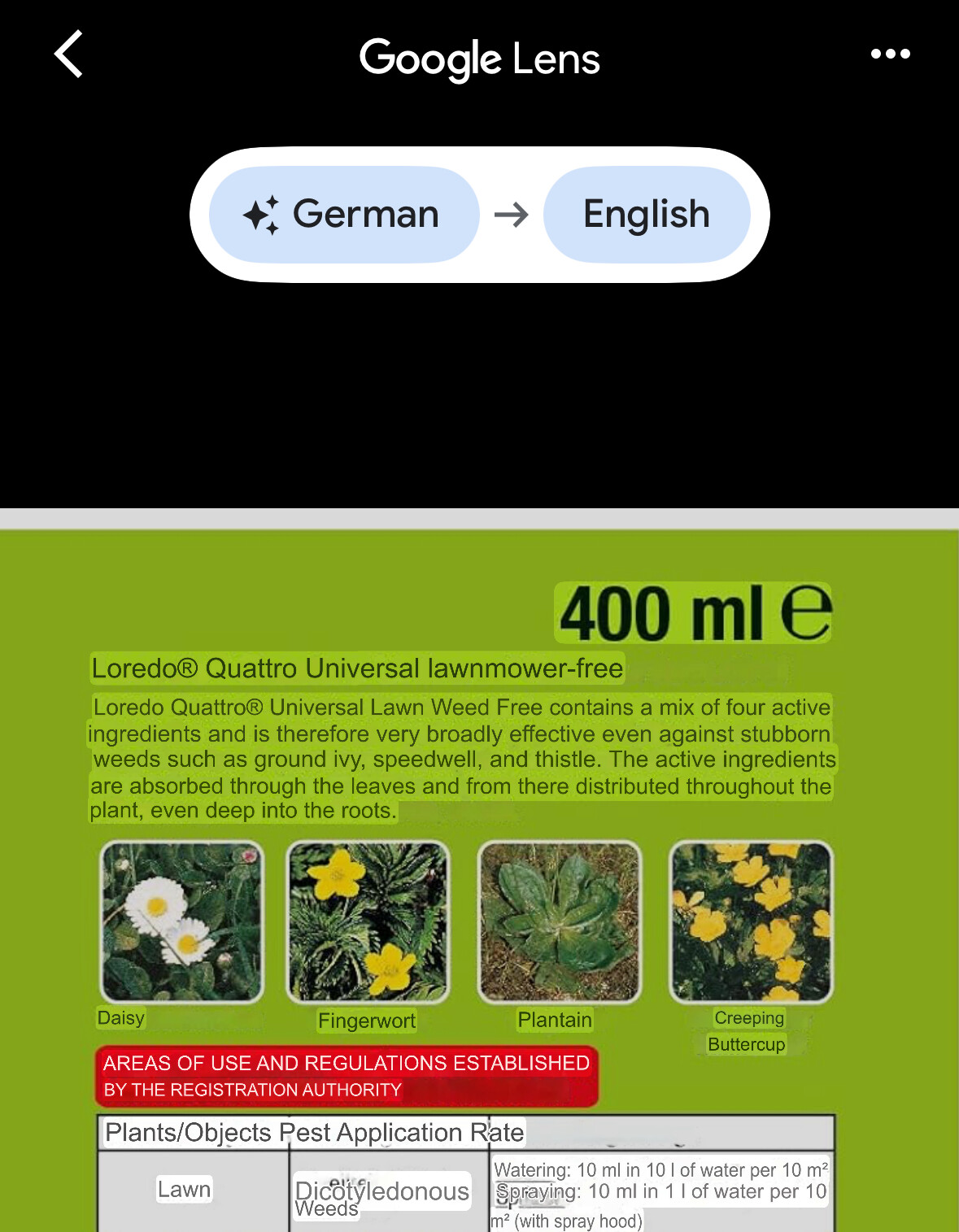

Loreda quattro och dicotex är olika märken men samma verksamma ämne funkar mycket bra. Som allt annat effektivt så får det inte säljas i Sverige köps enklast från tyska ebay eller Amazon. Kan vara så att man bara kan beställa i 0,5l flaskor beroende på säljaren.
Spraya är 10ml/1cl/0,1dl per liter för 10 kvm (100ml/10cl/1dl för 10 för 100kvm liter) för spray enligt baksidan jag skicka. och är det jag har kört på och fungerat bra.M m@nge skrev:
