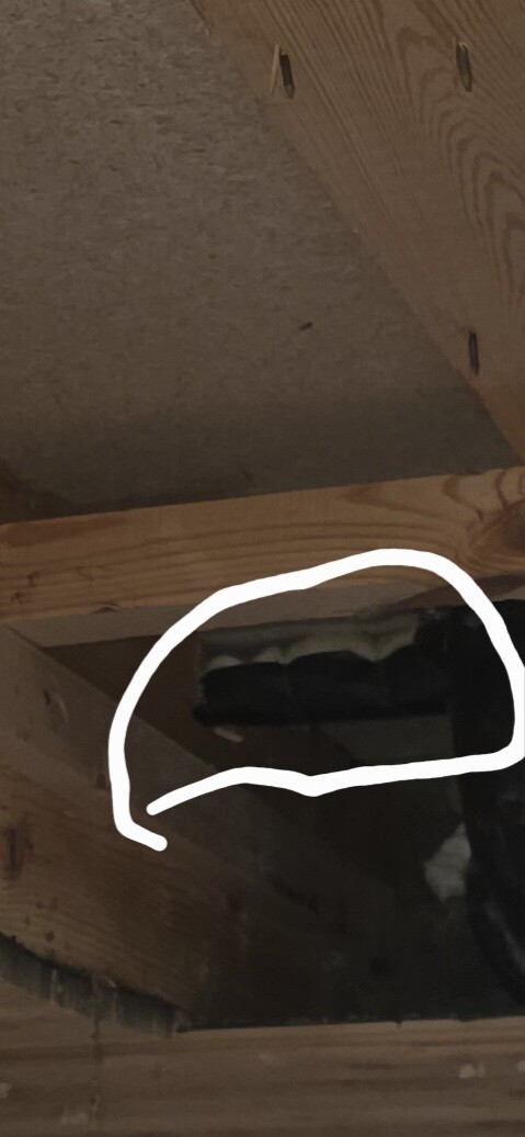

Gjutjärnsrör kan läcka nästan "osynligt" dvs kan finnas ett hål som bara ser ut som lite rost på ytan. Jag var och kikade på fuktskada i ett innertak för fem-sex år sedan som också börjat under ett kraftigt regn, vilket gjorde att vi initialt misstänkte yttre läckage. Läckan var dock på plan 2 av 3 vilket indikerade att läckaget lika gärna kan komma inifrån. Efter att ha felsökt hela yttre delen av hustaket utan att hitta något öppnade vi innertaket, och en bit från läckan löpte ett gjutjärnsrör från badrummet. Inget syntes vid okulär besiktning av röret, men när vi spolade toaletten sipprade små små droppar ut genom ett rostigt parti. Läckan hade pågått i förmodligen åratal men eftersom så lite vatten kom ut varje gång och läckan bara var aktiv när man spolade märktes ingenting på länge. Dessutom svackade innertaket något så vattnet sipprade ut en bra bit från rörets placering. Mitt tips är att du låter någon spola flera gånger i toaletten eller rentav hälla ned vatten med en slang så att du får ett kontinuerligt flöde, och stå själv och kontrollera gjutjärnsröret mycket noga under tiden (gärna en god stund) innan du avfärdar den som möjlig läcka.
Edit: bifogar bild på röret ifråga. Man ser en tydlig droppe. Detta efter att vi spolat I röret.
Toaletten används och har sedan vi öppnade taket använts ungefär 1gång/timme minst ( har 3 barn 😂 ) och har inte hänt något än så om nån dag sätter vi igen allt och drar nog vpröret i fråga till en takdosa med täcklock för att om/när det kommer igen upptäcker vi det tidigare isf.
J jawen skrev:
Är något kallvattenrör oisolerat ?
En toalett kan ju användas rätt flitigt när man har gäster & dylikt, & om toaletten fylls upp rusar ju kallt vatten i röret & kyler hela rörets längd.
Är då kringliggande luft 20 grader, så kommer daggpunkt att uppnås & relativt mycket kondensvatten uppstår (och rinner till lägsta punkt & droppar)
Uppstår detta tillräckligt mycket, så kommer dropparna ta sig igenom till undertaket & visa sig på ett sådant sätt som din bild visar.
Kan ta 1 eller 10 år beroende på hur mycket som spolas i toaletten, & kanske tom aldrig synas om toaletten används så lite att det helt hinner torka upp emellan.
Isolera kallvattenrören OM dom INTE är isolerade!
Vattenrören är isolerade med mineralull/papp fäst med stål/najtråd allt ser som sagt som nytt ut 🤔
  • Isolerade vattenrör med mineralull och papp i träkonstruktion, omgivna av ståltråd. En vit linje markerar rörets placering.
Dålig bild & kan inte se ordentligt.
Men spolar man 1 ggr /timme, så känns det även som att ett "genomkylt" avlopps-gjutjärnsrör kan skapa rätt mycket kondens.
OK, ja då verkar ju gjutjärnsröret vara oskyldigt.
