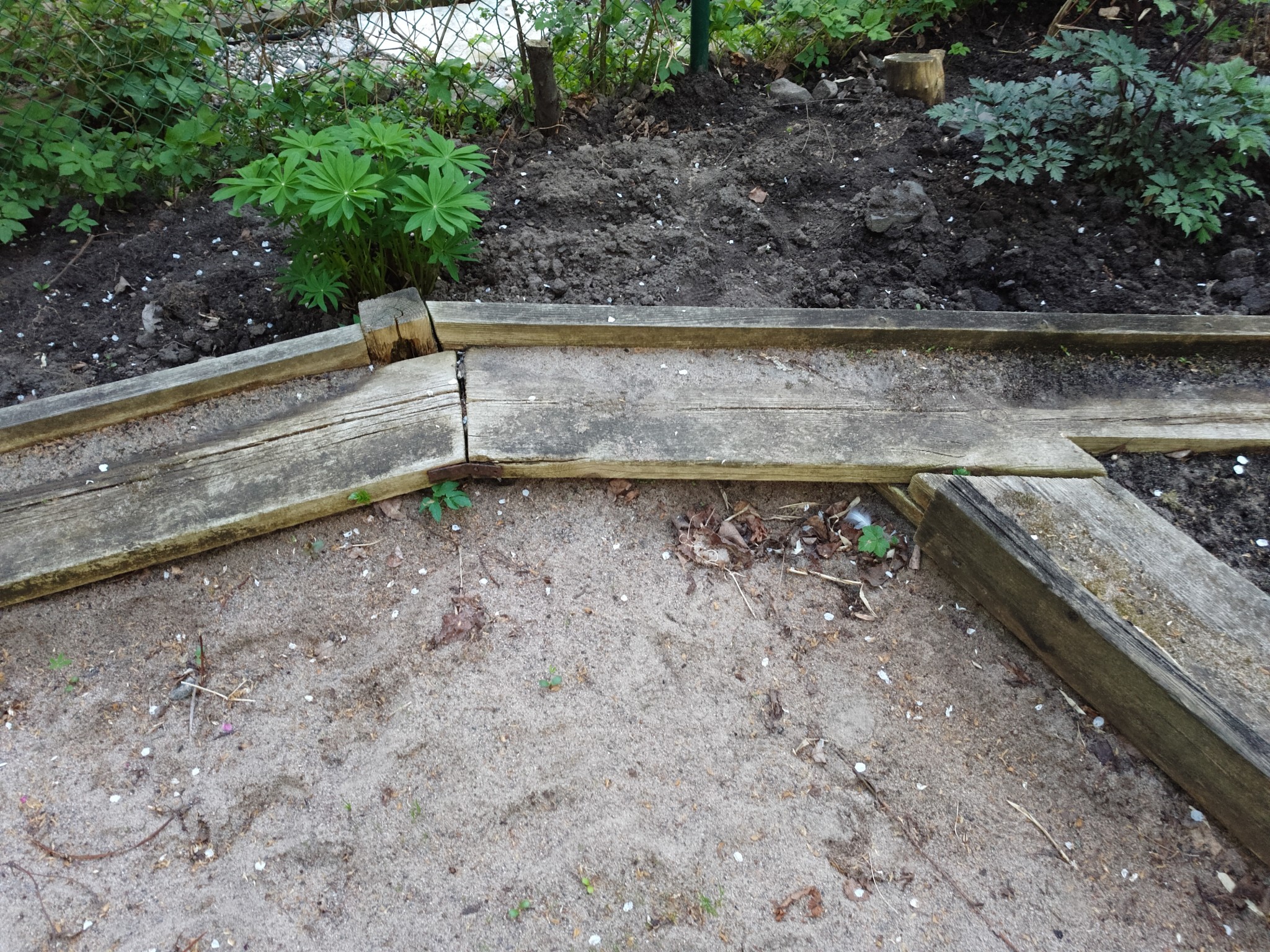

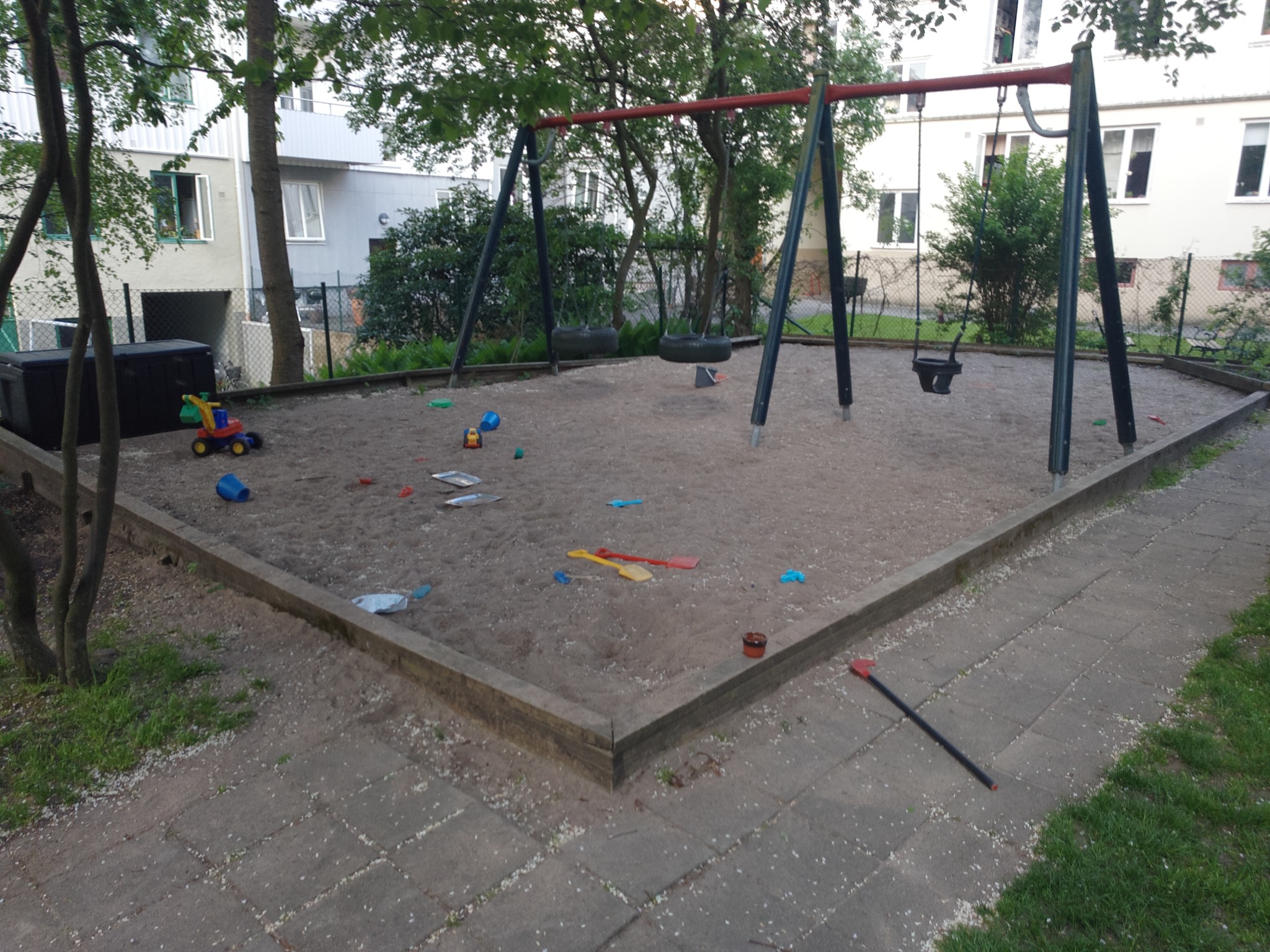

Såhär ser det ut. Det ska se ut ungefär likadant efteråt tänker jag. Han jag pratade med sa att man inte gjuter något utan lägger tryckt virke direkt på marken.
  • Lekplats med gungställning på sandgrund omgärdad av träreglar, leksaker utspridda på marken.
  • Trädgårdsland med äldre tryckimpregnerade vinkelräta träbalkar på sandig mark med omgivande grön vegetation.
Det ser väl ut som något som borde kosta 10-15 000 kr max. Du behöver ta in fler offerter.
