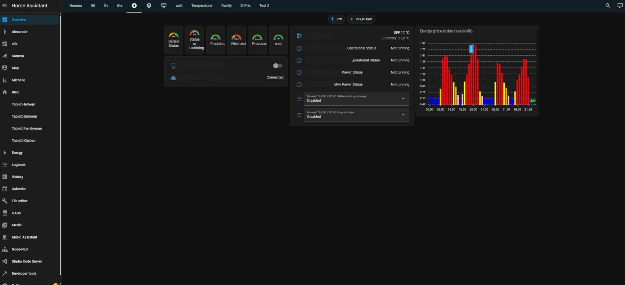

jag använder styrning av batteri främst på vintern, sommaren brukar det vara ett icke problem då jag har solceller runt om (dvs jag producerar fortfarande mer än jag förbrukar i skrivande stund)H he-peter skrev:Har läst på en del om solar assistant och home assistant. Homeassistant använder jag redan, fast inte för solcellsanläggningen.
Har Du provat, eller använder Du någon form av forecast för batteri styrningen? Timprisstyrning?
Anledningen jag fråga: Sigenergys system av batteri styrning (med AI osv) ser ju bra ut, men jag undrar, om man kan uppnå lika bra resultat med billigare, eller fria lösningar.
men för styrning använder jag spotpris, dvs laddar under tider när det är billigt, kör bergvärmen +2 grader dom tiderna och laddar bilen. du intrigerar helt enkelt nordpol om du har spotpris och sätter upp när det ska ladda baserat på pris. du kan ju även lägga till så den beräknar vad du verkligen betalar med skatter som jag gjort i detta exemplet, (jag har dock inte med nätavgifter på denna bilden)
på denna länken kan du läsa hur du sätter upp det
https://www.creatingsmarthome.com/i...l-cheapest-hours-with-local-calendar-support/
för att trigga själva laddningen så styrs det normalt av tidsschema på inverten, för att komma runt detta sätter man en tid på 00:00-2359 så automationen endast behöver välja ladda från nätet eller ej.
jag kör dock 2 versioner så jag även kan välja att ladda, eller EJ förbruka ström ur batteriet men utan att ladda från nätet, dvs då aktiveras rutinen "batteri först" men utan att aktivera "ladda från nätet".

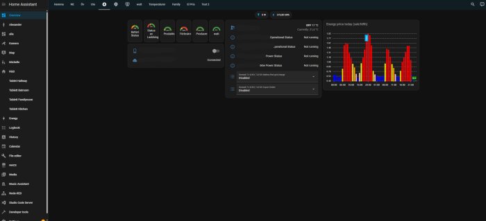

[länk]
