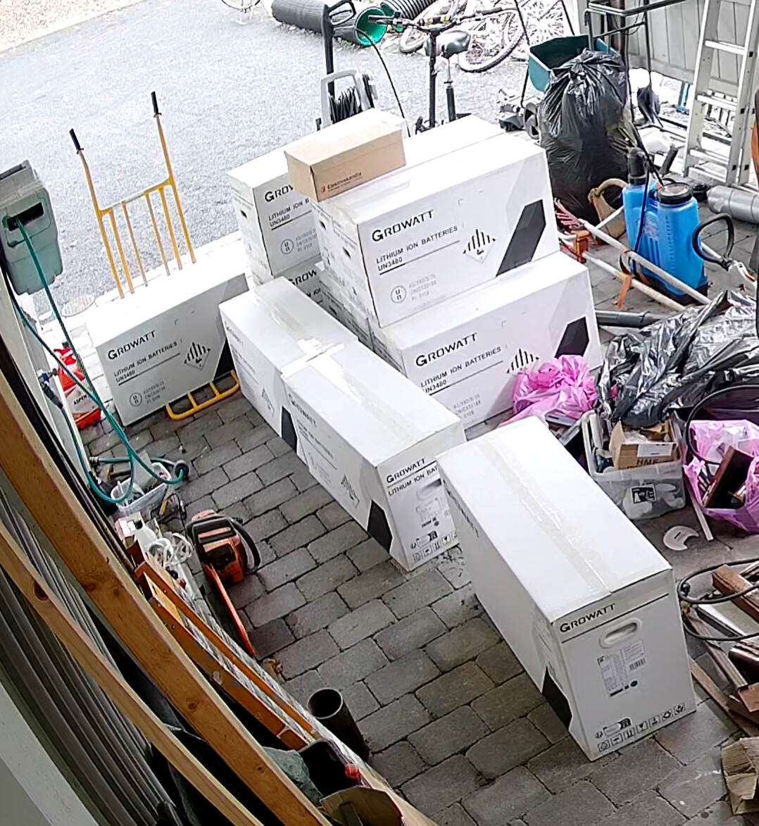

Seiken Seiken skrev:
jag utökar med 50kwh, 100k i grönt avdrag.
när man talar om trollen, nu kom batterierna
  • Lådor märkta "Growatt Lithium Ion Batteries" i ett garage, omgivna av verktyg och andra föremål.
  • Wow
Dortmunder DAB och 1 till
Vilken inverter har Du?
Seiken
growatt mid 15ktl3-xh
Hur kopplas det?
25kwh + 25kwh parallellt?
Seiken
H he-peter skrev:
Hur kopplas det?
30 + 30 med var sin bms har 10 sedan innan
he-peter
