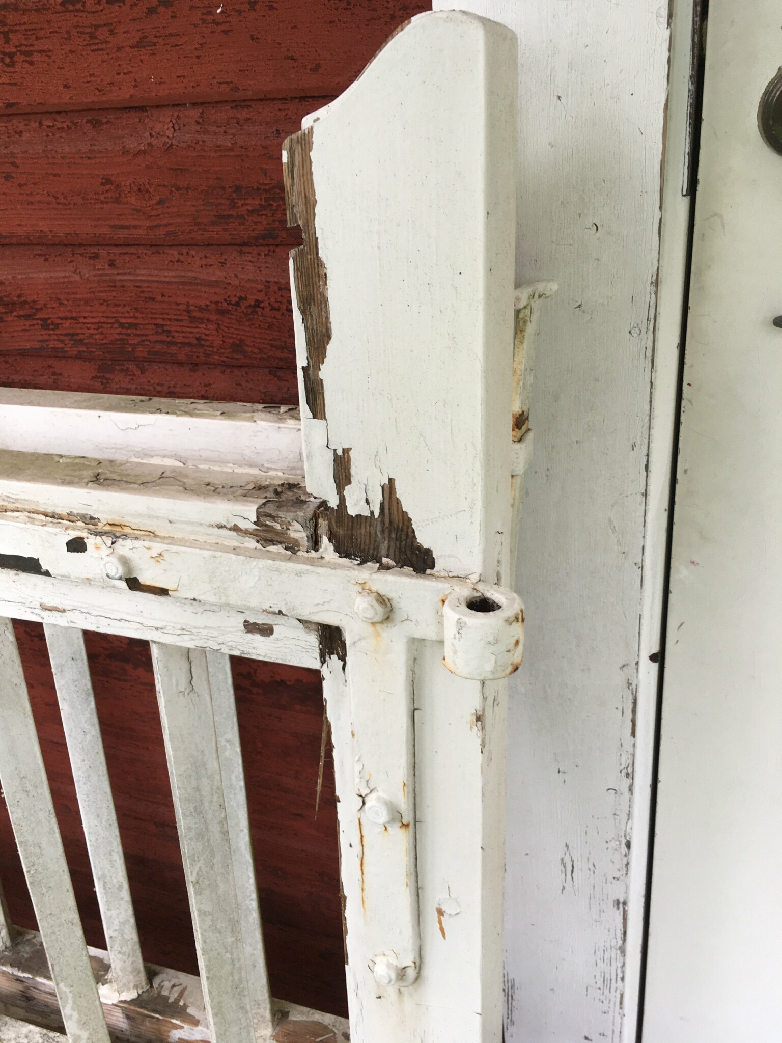

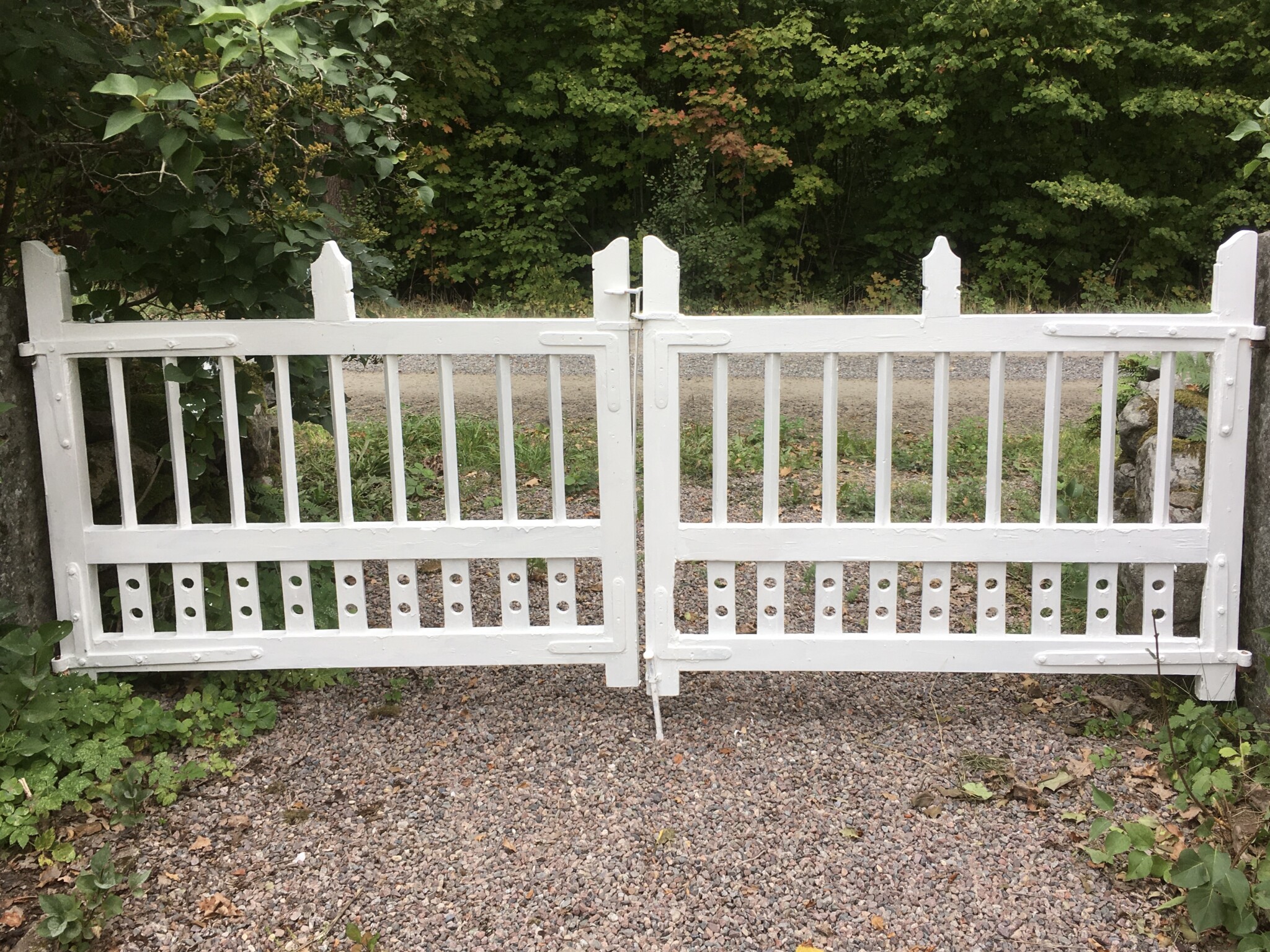

vårt gamla hus i Kalmar län har en vacker grind i entrén. Efter 20
år och något försumligt underhåll under de senaste åren måste jag tänka på
om att köpa en ny. Jag vill att grinden ska matcha stilen på huset från 1878.
matcha.
Som du kan se på bilden består den av två flyglar med följande mått
1,5 m bredd X 1,25 m höjd. Tjockleken på de bärande delarna är 45mm X
90mm, avståndet mellan upphängningen i granitstolpen är 82cm. Avståndet
mellan granitstolparna är 308 cm.
Det ideala vore att använda de gamla originalbeslag av stål.
Jag har ännu inte lyckats hitta en färdig grind som passar dessa mått,
men kanske någon i detta forum känner till en leverantör.
Om bara en specialtillverkad är möjlig: vilket material rekommenderas för lång hållbarhet?
rekommenderas för hållbarhet?
Tropiskt trä är uteslutet, ek är dyrt och ganska tungt,
Robinia är mycket tungt och förmodligen inte bra att arbeta med.
Plast?
Vad rekommenderas här?
Vad sägs om tryckimpregnerat barrträ som ska målas vitt?
Kan någon här rekommendera en tillverkare för en skräddarsydd dörr?
rekommendera?
Stort tack på förhand!

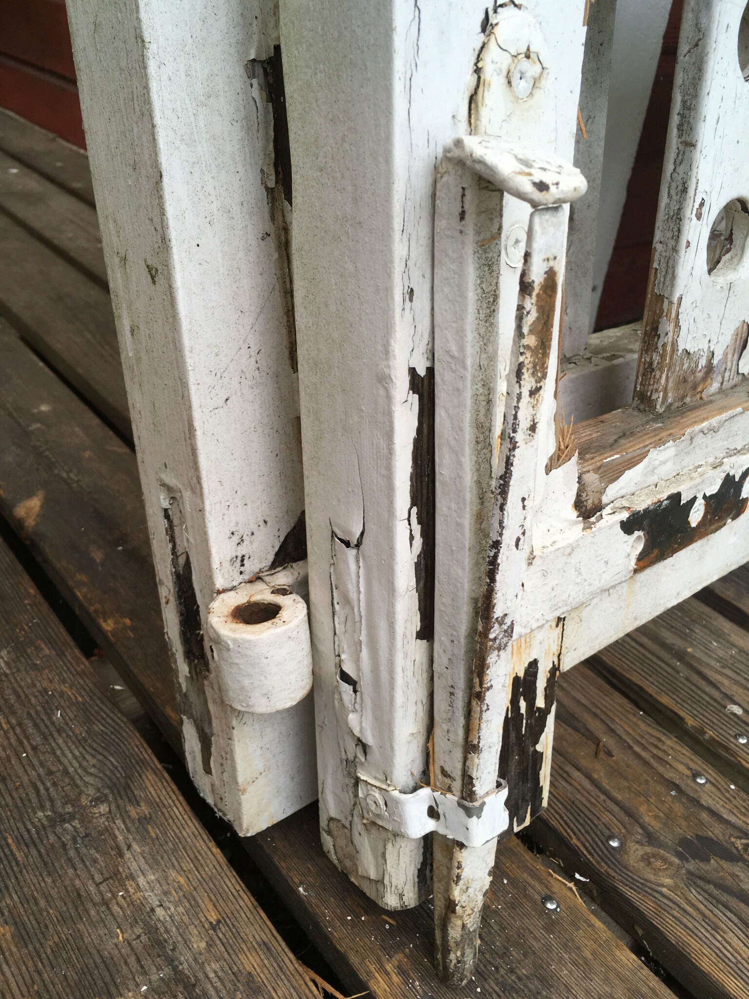

Hej på alla,
Efter en behandling med grundolja och lite färg har tor en god chans att överleva den kommande vintern.
Men har någon här verkligen något råd för en permanent lösning?
Tack för hjälpen!
Günter

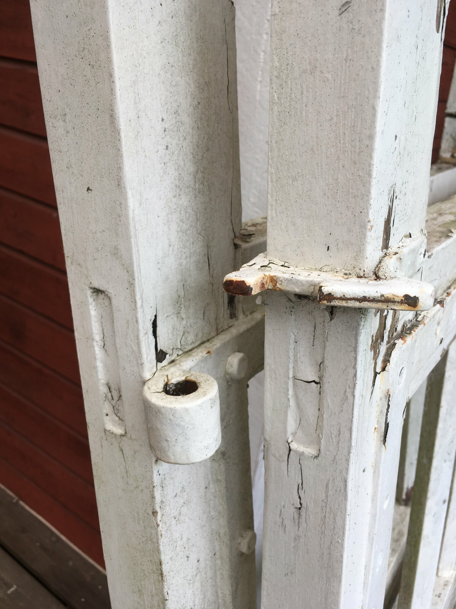

Byt ut skadade delar och sköt om den bättre framöver. Den är värd att vårdas. Försök få tag på virke av högkvalitet (dvs inte på Bauhaus).
Hur gammal är den?
Workingclasshero
Tack för rådet och för att du frågade.

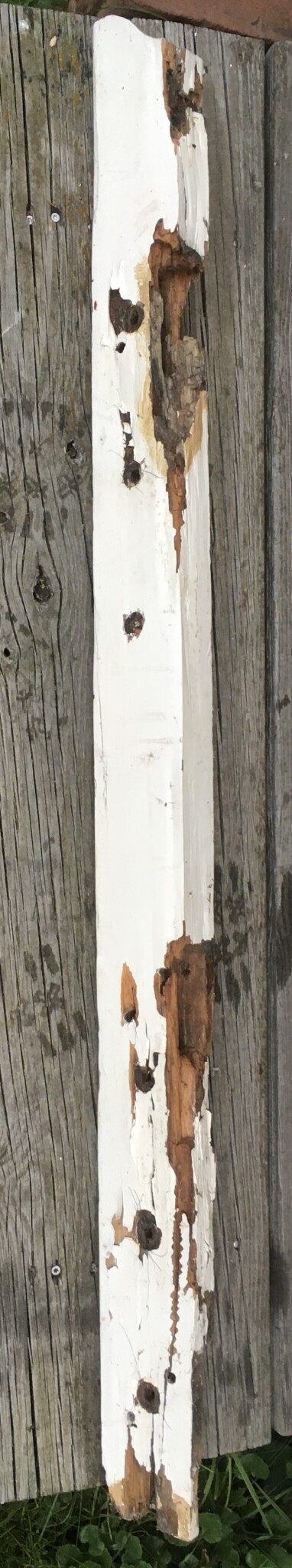

Naturligtvis skulle det vara trevligt att behålla grinden i denna design. Hur gammal
gammal den är vet jag inte, men den var här år 2000 och i ett användbart skick.
Efter några år, runt 2007, bytte jag ut de bärande delarna
med material från Snicker Jocke i Nybro. Delen på bilden
fungerade som prov.
Det var mycket arbete och jag vet inte om jag kan göra det igen.
Det är därför jag letar efter alternativ. Men var kan jag hitta
trä av hög kvalitet?

L luebeck skrev:
Men var kan jag hitta trä av hög kvalitet?
Om inte snickarjocke i Nybro kan hjälpa dig kollar du andra finsnickerier. Det finns ett par sådana i trakten av Staffanstorp (har själv ingen egen erfarenhet av dessa men har i tidning läst arkitekter som anlitat Amarant för inredningsupodrag). Räkna med att materialkostnaden blir skyhög även om du tillverkar grinden själv men du har fördelen av att ha en (tydligen?) gammal original(?)grind som utgångspubkt och som är både speciell och vacker. Med rätt material och skötsel håller en sådan grind i 100 år.
Jag rekomenderar kärnfuru eller ek om du ska tillverka en ny grind, linoljebehandlad och linoljemålad bör den nog också vara om livslängden ska bli lång.
Det motiverar mig och ger mig hopp.
Jag ska försöka med Snicker Jocke igen. Men först ska jag bekanta mig med ämnet virkeskvalitet.
Och sedan förhoppningsvis presentera ett nytt foto nästa år.
