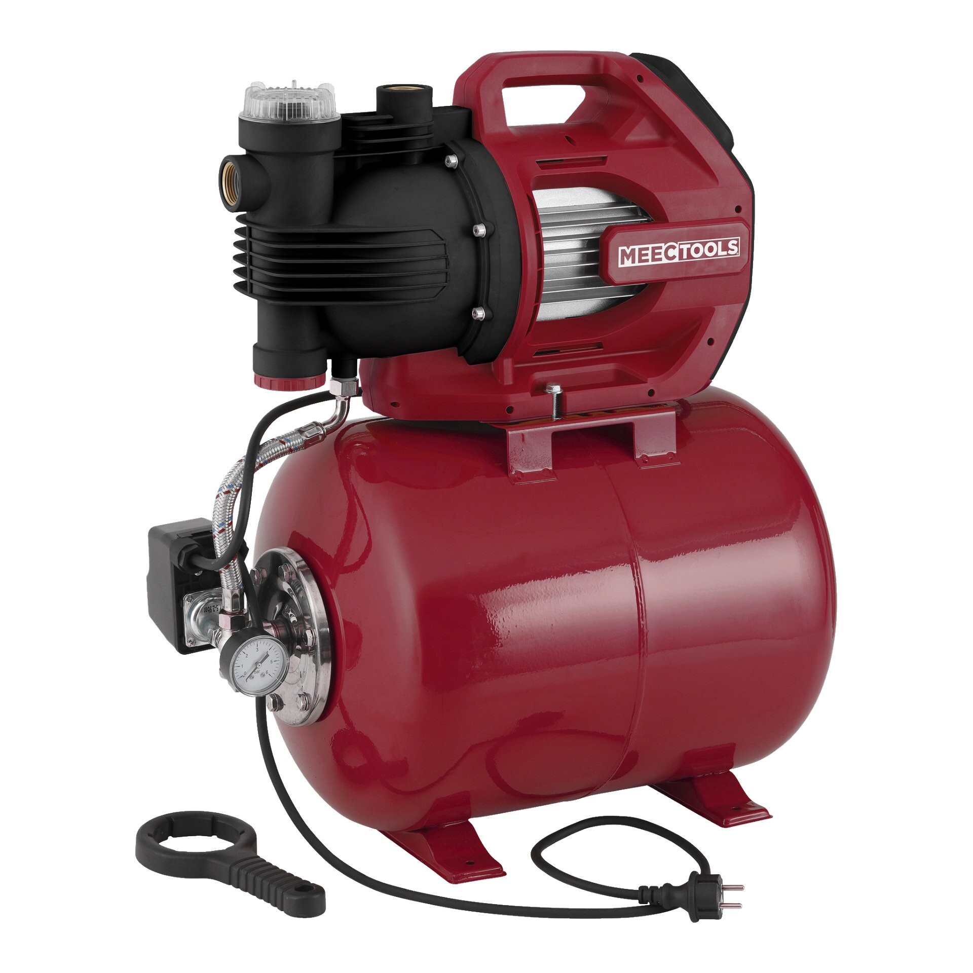

Är pumpen och tanken en enhet som i bilden nedanför?
I så fall så finns det ingenstans där du kan fylla på luft ens. Det sköts av sig själv via en gummiblåsa inuti tanken.
En fristående hydrofor brukar vara mycket större än 20x50 cm, så jag tvivlar på att det är sådan. Men då ska det finnas en vanlig bilventil för att fylla på luft.

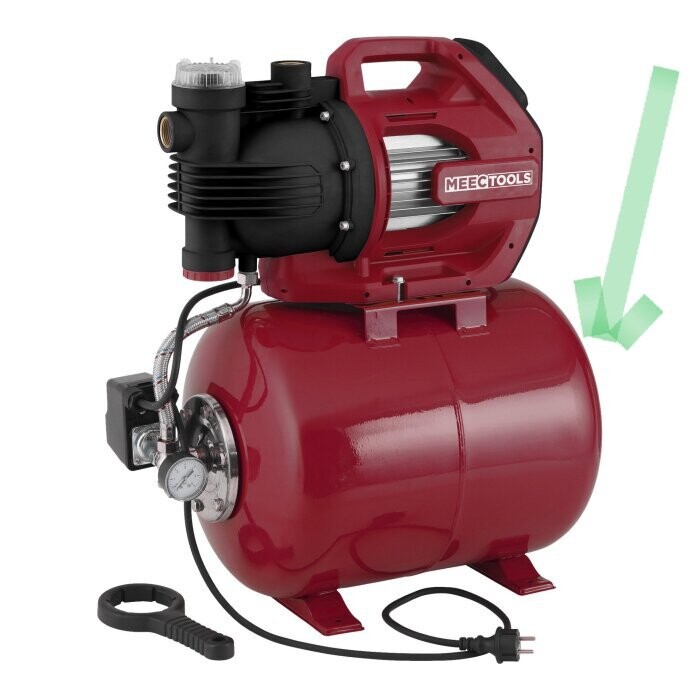

Alla pumpautomater med hydropress jag sett har haft pumpnippel vid grön pil.Pjosk75 skrev:

Ja, du har rätt att det går att fylla på luft genom en ventil i tanken på pumpautomaten på bilden. Men i manualen till Julas gråa står det inget nämnt om en ventil.B Bjober skrev:
Kan det vara så att ventilen saknas på de allra billigaste pumpautomaterna? Den jag utgick från, som jag har använt, hade ingen ventil.
Då kan du prova att fylla på vatten och se vad trycket blir med enbart luften som redan finns i hydroforen.T Tonebender skrev:
Är det för lågt så fyller du på mer efteråt. Var beredd på att det tar mycket lång tid om du använder en fotpump. Med en kompressor kan det ta några minuter att få in tillräckligt med luft för att höja trycket till det som krävs.

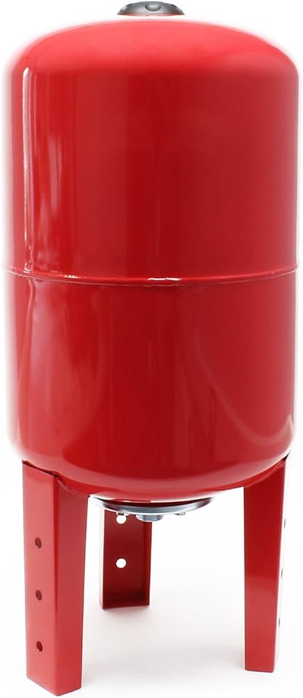

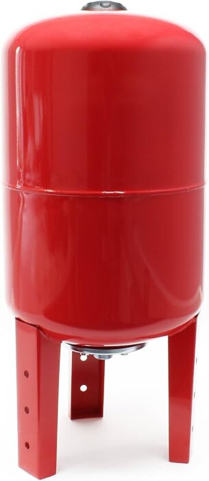

Tack för alla svaren. Det kommer nog ordna sig. Jag tror att det är en sån här på ett ungefär (se bifogad bild) - bilden är tagen från Amazon på en som är 77x35 ungefär:
https://www.amazon.se/50-expansions...cksvatten/dp/B004BEJA52/ref=asc_df_B004BEJA52
Denna har membran. Men jag får väl återkomma ikväll när jag anlänt till huset.

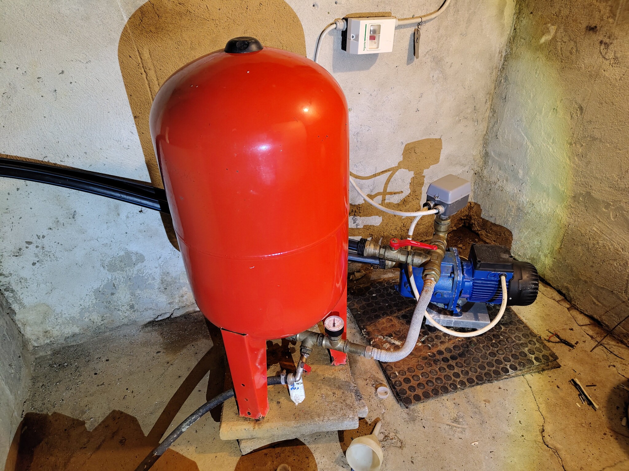

Nu har jag anlänt till huset och slagit på vattnet. Det var bara att sätta på strömmen till pumpen så verkar allt ha ordnat sig. Den gick igång direkt och jag kunde se trycket öka på manometern. Vatten kommer ur kranarna som det ska.
Hydropressen (ja, en sån verkar det vara) var betydligt större än jag mindes den - se bild. Och pumpen verkar slå av vid 3 bar. Fast när jag provade att öppna kranen som tömmer ut vatten via tappslangen direkt vid pumpen/pressen så gick den ner till 1,6 bar eller mindre utan att pumpen slog på.
tryckbrytarens membran eller röret från denna kanske är igenkläggad och av det får stor hysteris mellan avslag och påslagstryck eller osäker beteende.

Jag har ju ändå ganska jämnt och bra tryck i kranarna, vad jag märker, och pumpen slår ju av och på, så nånstans funkar det som det ska. Verkar lite flummigt om trycket sjunker mer av tappslangen under tanken än av kranarna i huset, eftersom de är samma system? Äsch, jag får kika på det senare.
Då finns det ingen anledning att rota mer på detta om det funkar med dusch, handfat och disk.
tryckbrytare (pressostat) har ofta en skruv eller mutter för att höja eller minska trycket vid fjädrarna och ofta en mindre och inte alltid så lätthittad skruv som bestämmer området mellan påslag och avslag och dessa påverkar varandra, så man får justera fram och tillbaka i flera omgångar innan man når intervallet som man är nöjd med - men innan dess ser man till att rensa membranet (ofta 4 skruvar under på pressostaten för att lossa denna del) som känner trycket och att det inte är igensatt i röret mellan ledningen och pressostaten - det är ofta att det kan bli igensatt och fyllt i just denna del.
