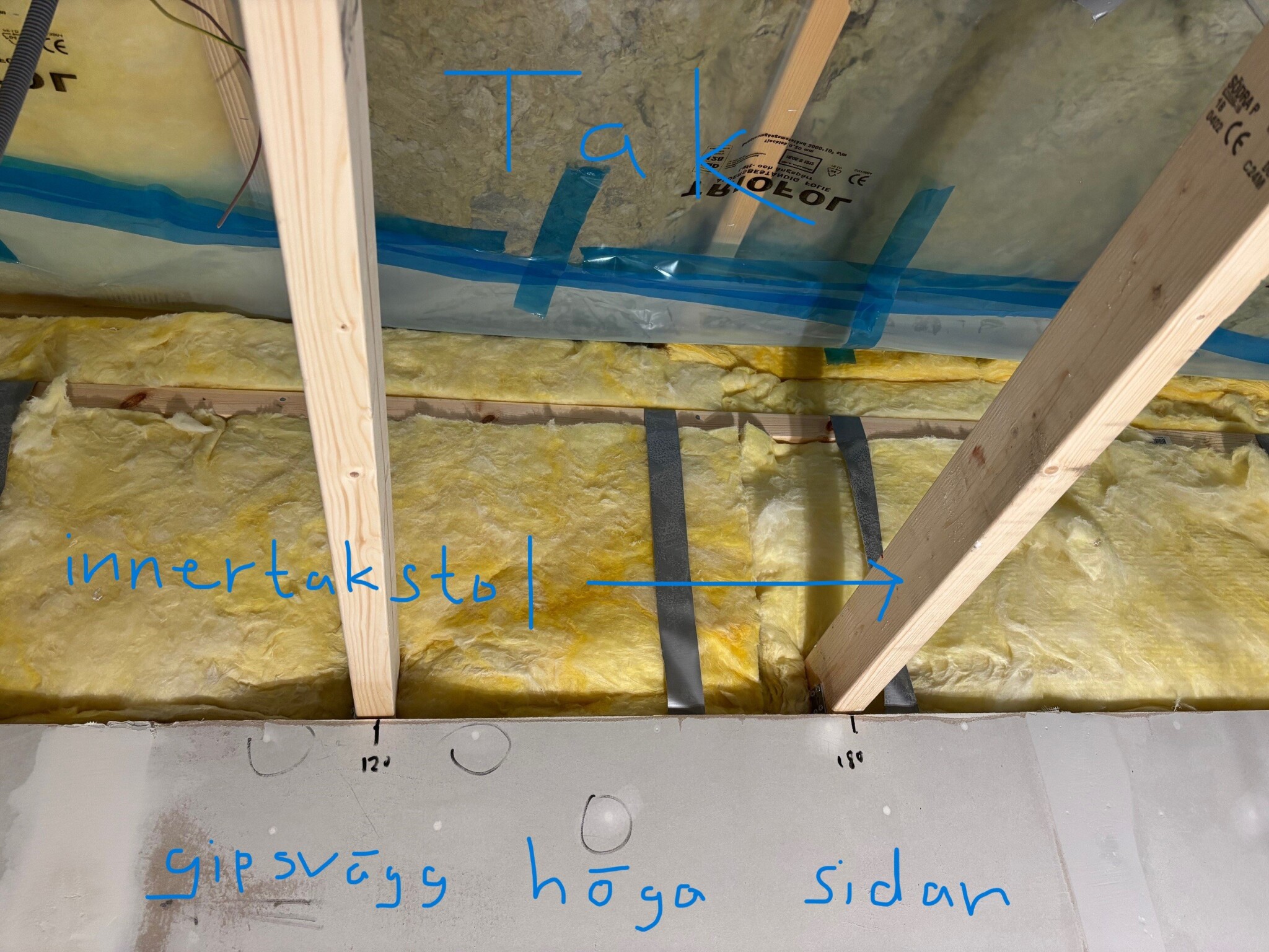

Jag har inte gipsat ända upp mot tak på höga sidan eftersom detta hamnar ovanför innertaket och inte kommer synas.

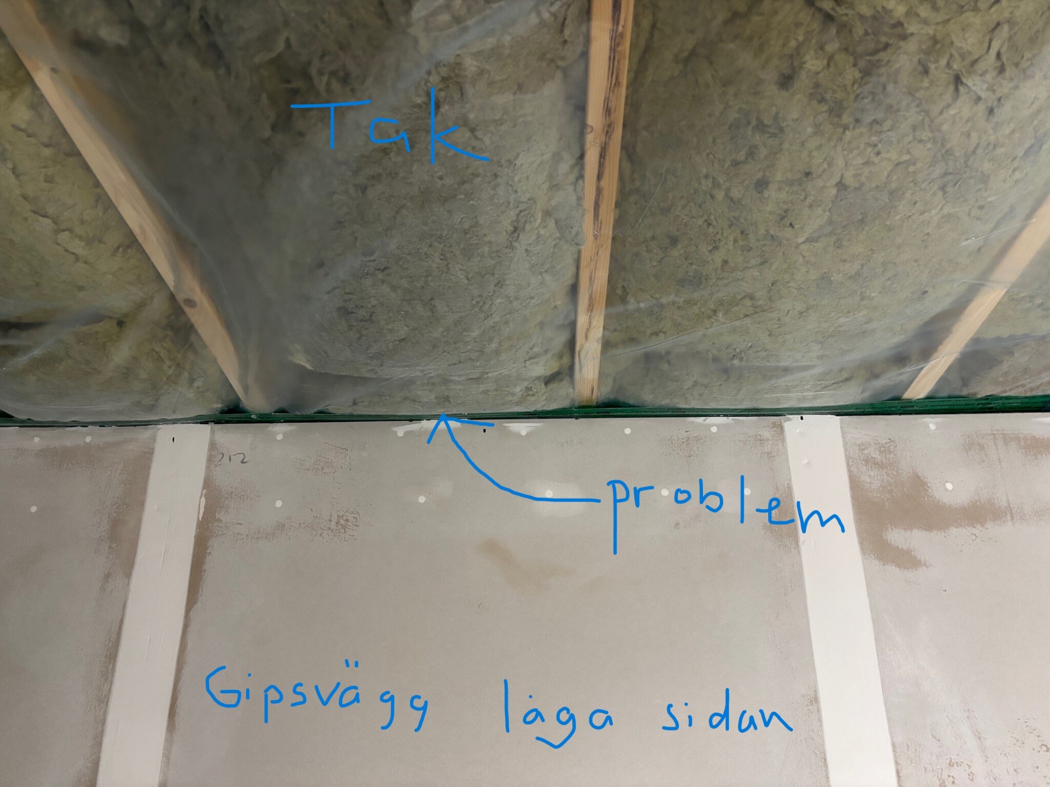

Jag har nu noterat kondens på två-tre platser på den korta väggsidan, precis där vägg övergår till tak.
Misstänker att det har att göra med att kall luft kommer in mellan takstolarna och fram till plasten där kondens då bildas på insidan. Vill åtgärda detta innan jag gör innertaket förstås.

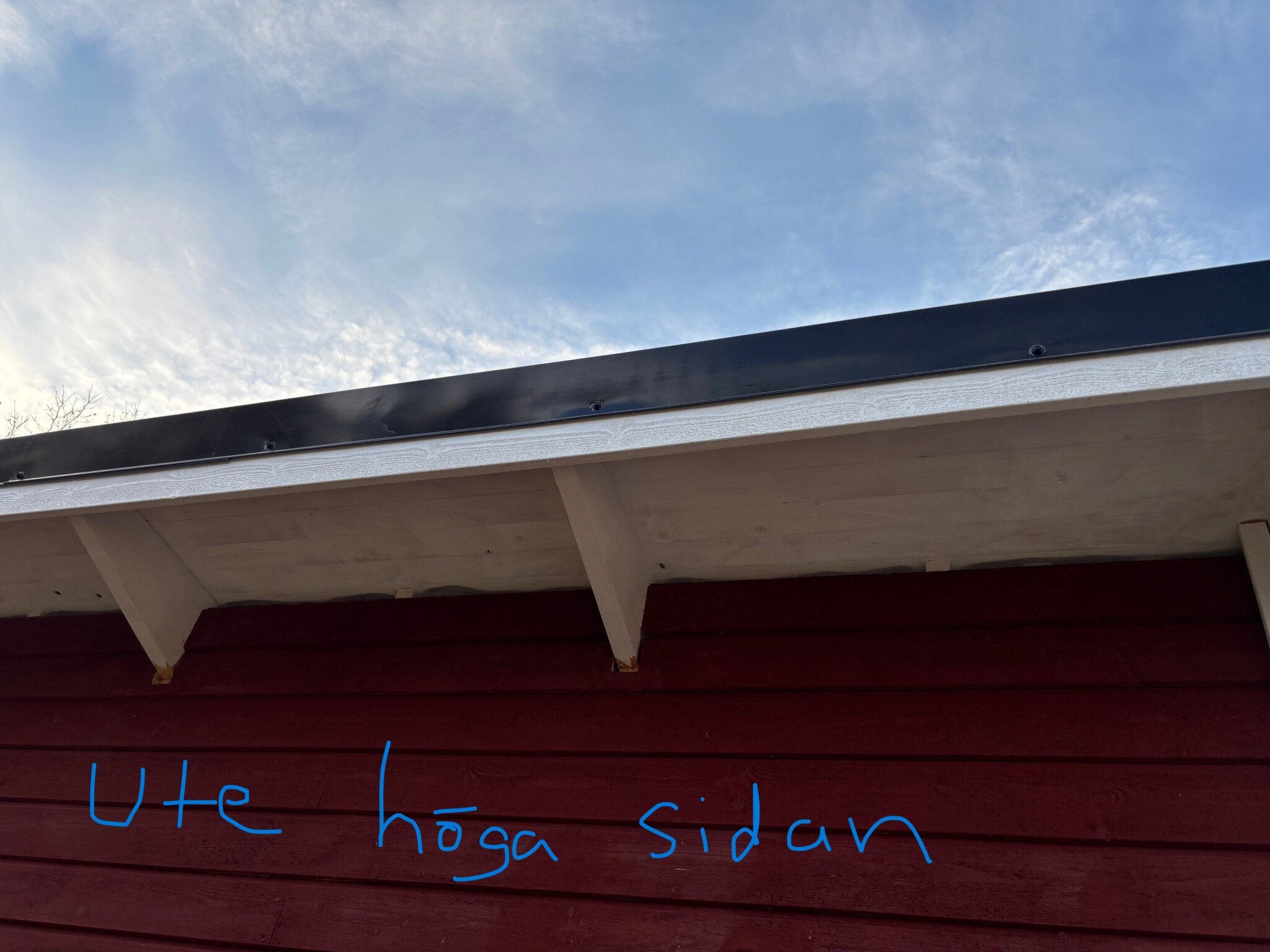

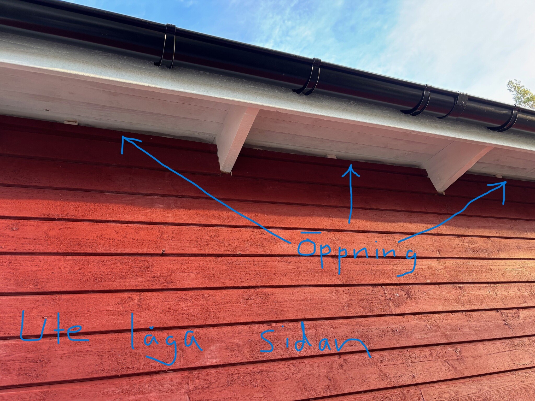

På utsidan, mellan takstolarna har jag en glipa upp mot taket på ca 60 mm. Luftspaltskivorna är ca 35 mm så lite luft passerar under luftspaltskivan. Tänkte att detta inte borde vara något bekymmer, kanske hade jag fel.
Likaså går ju vindduken upp till hammarbandet, men inte ovanför detta - alltså inte "mellan takstolarna". Blir detta också ett bekymmer?
Som jag tänker rent spontant så kanske jag skall ta bort panelen mellan takstolarna - montera vindduk bakom dem - se om det går att få in mer isolering - återmontera men enbart ha en öppning mot taket på 1 cm? Räcker det? Är det något annat som spökar?

Tack för svar! Okay - jag bör alltså slita loss panelen strax under taket och häfta fast vindduk bakom dessa panelbrädor. (Så denna nya vindduk lappar över den befintliga i nederkant och ansluts till luftspalskivorna.)Matti_75 skrev:

Du har inte plastat tillräckligt noga.Alla klammer ska vara tejpade.Desutom har du använt fel tejp.Läs bygg beskrivningen till plasten och börja om.R regelkonstruktion skrev:Halloj!

Förhoppningsvis så är det där bara byggfukt, då kommer det lösa sig själv efter en värmesäsong.
