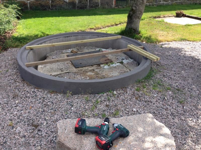

Håller med förra inlägget. Vi hade tjänligt vatten i vår gamla handgrävda brunn men för mycket humus i vattnet som berodde på inkommande ytvatten.
Efter 2 större regn med brunt vatten tog vi tjuren i hornen och grävde ner en 2,3 meter betongrör runt vår brunn som stack upp 15cm upp ur marken. Tätade med lera och har inte haft mer problem efter detta. Detta var för 2 år sedan. Kostnad c:a 5-6000kr
