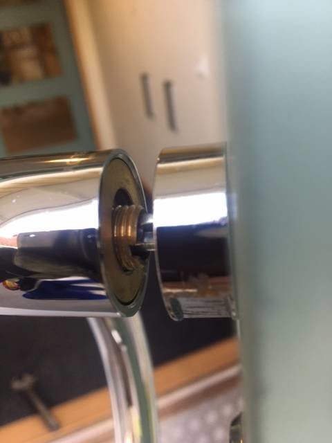

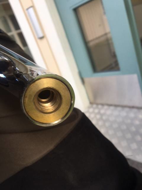

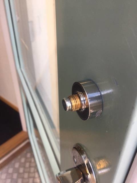

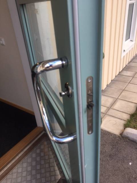

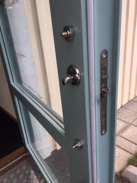

Hej, det här handtaget på dörren har släppt, men jag lyckas inte få klura ut hur sjutton det går att fästa och dra åt det.. nån som har ett tips..?

Det ser ut som att det fästs genom att snurra på själva fästena, de små cylindrana som sitter på dörren alltså, de med skruven i. Du har platta kanter på dem som ser ut att vara gjort för fast nyckel i lämplig storlek. Skiftnyckel / rörtång funkar säkert i brist på annat!
aha, ja jag undrar om man inte behöver nåt specialverktyg, det gick dåligt med en vanlig skiftnyckel...
Skruva loss yttre handtaget med 2st små insektsnycklar till skruvar, sedan skruva fast det inre handtaget via det yttre. Brukar vanligtvis vara tvärt om , men men..

Ser dessutom nu att kronan som ska hålla handtaget ser ut att vara utslitet

Jag kunde inte finna någon montageanvisning till draghandtaget.
Generellt med liknande draghandtag så skruvar man på brickan (vissa kräver specialverktyg) den andra typen som är vanlig så fäster man den genomgående skruvsatsen först och sedan fäster man draghandtaget med stoppskruvar från sidan.
