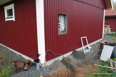

Idag har jag i alla fall haft hit en elektriker som ska räkna på vad det kostar att dra elen.
I detta ska även ingå en flytt/byte av mätarskåpet.
Det sitter idag på huset men ska flyttas till garaget för att slippa gräva ner ny kabel mellan dessa.
Har pratat med några lokala firmor, nu har dom ju semester men sen ska dom komma hit och kika. Sen får vi väl se vad dom vill ha för det.
Han som var här idag sa ca 5000 + moms för att göra garage och flytten av skåpet var han tvungen att räkna lite på. Tror inte han var så säker på hur han skulle göra där.

Ytterligare en elektriker var här idag.
Från föregående fick jag förslag att köpa ett nytt mätarskåp för det var nog inte bra att flytta det gamla. Han tog fram två att välja på, det ena kostade 8800:- och det andra 9500:-
Idag kom nästa kille. "Det är väl bara att flytta skåpet" var hans åsikt. Han såg ingen anledning att byta... skillnad.. minst 8800:-
Han skulle återkomma med lite mer priser under veckan.

Hade hit två andra firmor som inte såg några problem att flytta skåpet.
Fick samma pris av bägge dessa så jag gick lite på magkänsla bara att hoppas denna gången.
Jag kommer att göra rör dragning mm enligt hans instruktioner och sen kopplar han.

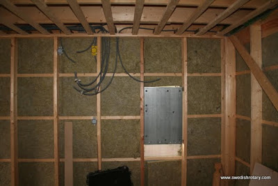

Då sitter det en massa dosor i garaget i alla fall.
Förhoppningsvis kommer elektrikern på onsdag så vi kan flytta mätarskåpet.

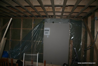

Han kom förvisso vid 8.30 men sen flöt det på.
Mätarskåpet flyttades och kopplades om.
Vi satte även upp centralen i garaget och kopplade in den.
Nu har jag ström i garaget! Om än bara ett uttag!
Nu väntar jag på gips och isolering så man kan börja det det roliga!
