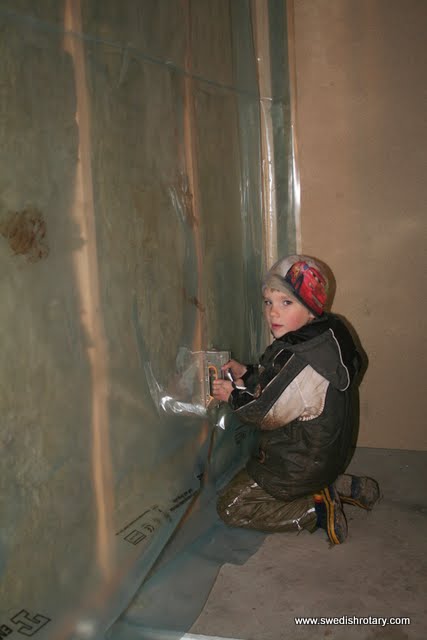

Ser bra ut! Vill oxå ha OSB+gips inne i mitt garage o isolering i taket.. då kunde man börja hålla det varmt....
Blev en stund i garaget häromdagen.
Passade på att lägga lite isolering i bjälklaget. Kommer ha 120mm där.
Är det nog? För mycket eller för lite?
Har frågat en hel del folk om detta och dom flesta säger olika.
En del tycker det är meningslöst eftersom det ska vara lite värme där uppe med.
Jag är dock lite orolig för att för mycket värme går upp om jag inte lägger nåt.

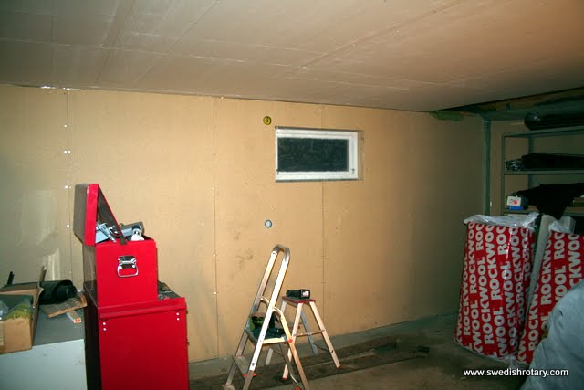

Igår kväll tog jag ett par timmars fredagsmys och gipsade lite på söderväggen.
Gips är tungt om man är själv.
Kände mig tvungen att köra in bilarna igår med. Snön kommer ju nu.
Hoppas på att kunna göra färdigt den väggen i helgen.

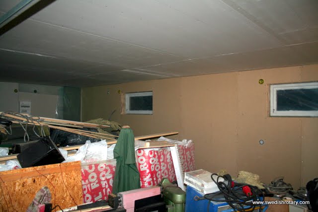

Jag har i alla fall två väggar färdiggipsade nu!

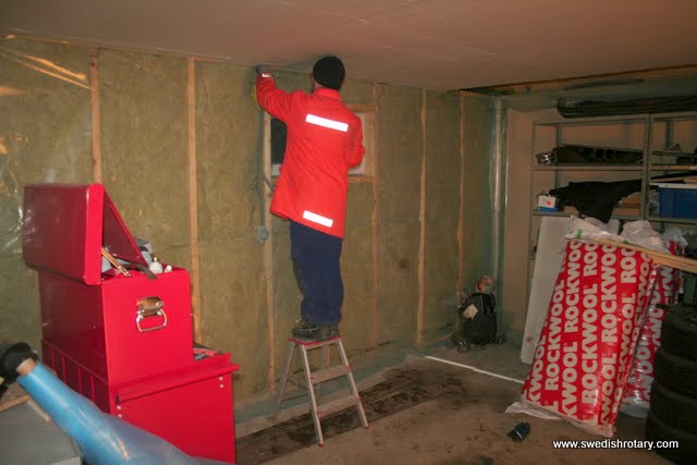

Då har det hänt lite igen!
Min farsa var här och hjälpte till lite idag.
Vi har fått upp 8 lysrörsarmaturer. Slang och kabel fanns sen innan. Dock är inget inkopplat.
Men det börjar närma sig nu!
Hade ett litet snack med elektrikern i fredags och fick go på att slå igen sista väggen så han kan koppla ihop det!
Idag blev det bara lysrören tyvärr eftersom det har legat runt -10 här... kallt som fan att jobba!
Får försöka snickra den sista väggen i veckan om det inte ska va så jädra kallt!
