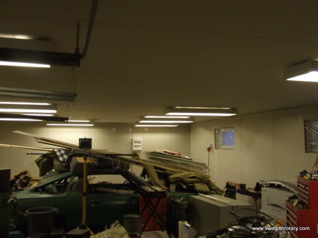

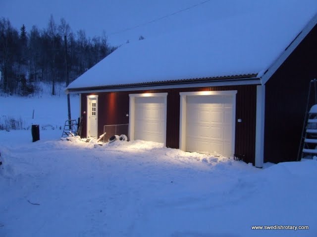

Han kom vid 08.30, precis som planerat.
Som tur var hade vi bara -8 idag.
3 fas uttagen åkte snabbt upp, sen satte vi på 9kw med värme.
Jag var med och hjälpte till där jag kunde.
Vid 12.30 var allt provat och fullt fungerande!
Tycker det var riktigt bra.
Det är som lilla julafton att komma ut och se lyset!
Komma in och med ett knapptryck få lyse i garaget.....
Bara så skönt!!

Najs, grattis o god jul
Så där ska det se ut
Bra jobbat....
Bra jobbat....

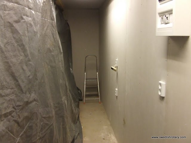

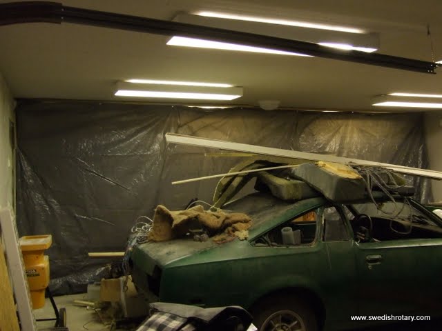

Då har det blivit lite gjort igen.
Har börjat spackla ena kortväggen.
För att få lagom värme lagom snabbt hängde jag en pressännig en bit från väggen.
Den hindrar ju även allt slipdamm från att komma ut i garaget.

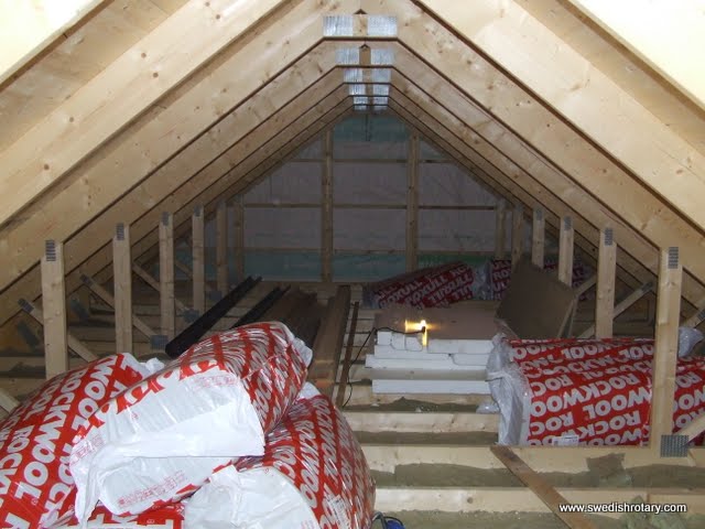

Har även hunnit med att lägga mer isolering i taket.
Hoppas kunna få lite färg på väggen i morgon.
Gott nytt om jag inte hinner få ut nåt här i morgon!

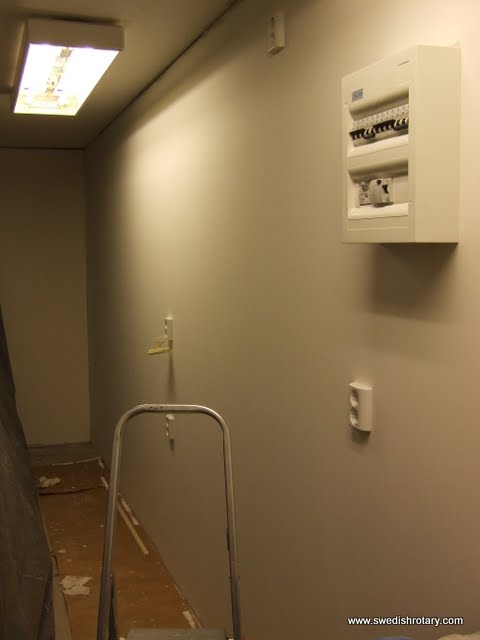

Lite kul när ni snackar uttag, jag har flexrör med FK i väggarna och petat ut den där jag skall ha utanpåliggande uttag...
Jag är nöjd med elen.
Notan blev på ca 14000:- men det var inklusive flytt av mätarskåpet.
Totalt 16 timmar från elektrikerns sida. Jag har lagt mer än det men det kostar ju inget!
Väg är nu färdigmålad i alla fall.
Blev två strykningar med Julas tak/vägg färg, rea 199:- för 10l.
Verkar funka bra, täckte bra.
Bara att ta tag i det nya året och ge sig på resten!
Så här ser det ut på loftet för närvarande.
//magnus

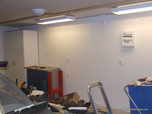

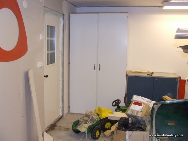

Hann med en del igår igen!
Gäller att passa på innan man ska börja jobba!
Har måttat in gaderoberna och ställt plåtskåpet där det ska stå.
Den röda benbocken är tänkt till bänken. Har 3 till som blev över på jobbet.
Store sonen gjorde sitt genom att dela överblivna spånskivor.

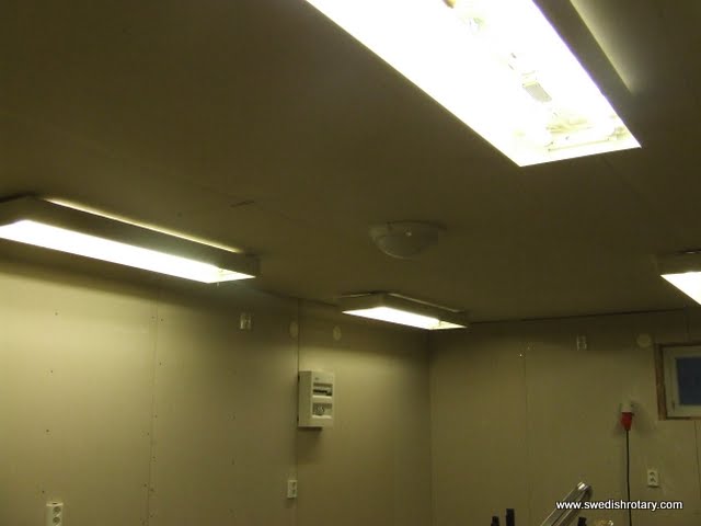

Det där ser ju bra ut! Vad är det för halvklots lampor du satt i taket?
Själv har jag funderat på om man ska skruva upp lite E27 socklar/armaturer att sätta lågenergilampor i det finns på bl.a. Jula 30W som motsvarar 150W glödljus, det blir ju inte så energisnålt jämfört med lysrör men mina armaturer består av 2st 28W T5 lysrör och det blir ju 56W per armatur, dessutom har jag bara 10 eller 12 armaturer, kommer inte ihåg.
Kunde vara smidigt att placera ut några stycken lågenergilampor för att få en grundbelysning i garaget och sedan tända armaturer på de områden man jobbar för stunden och dessutom måste jag nog ha några stycken på loftet.
Tjänar man mer på att sätta många armaturer med mindre effekt? Det blir väll antagligen dyrare
En plafond på Jula kostar 79kr, en 11W lågenergilampa 29kr, en 30W 99kr.
3 plafonder & 3st 11W = 324kr
1 plafond & 1st 30W = 178kr
Man tjänar kanske inte så mycke på plafonder utan får sätta dom där man inte har armaturer som räcker till, hur har du tänkt?

Klotet i taket har rörelsesensor och tänds när man går in.
Ett tips från elektrikern. Funkar kalas när man bara knatar in och ska hämta nåt eller så.
Den tänds inte när lyset är tänt. Inhandlad på Coop för 300 pengar.
Som belysning är den väl inte så mycket att ha.
Jag funderade också en del på det du skrev.
Frågan är hur mycket det gör.
Min armaturer är begagnade med 36w rör i.
Pratade en del med elektrikern om det men jag håller med i hans resonemang.
Eftersom man inte har tänt så där hemskt många timmar i veckan så tar det lååååånnnng tid innan det lönar sig att bråka med andra belysningsalternativ.
Klart att man kan moderna armaturer och få ner förbrukningen men jag kom över mina billigt.
Mitt är delat på två sektioner för att spara lite som du skrev.
