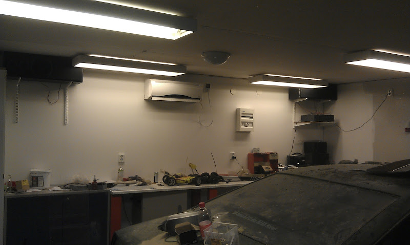

Har äntligen fått tummen ur och mekat igång luftvärmepumpen!
Det var inte jättebesvärligt. Mest krångel var att få slangen rätt genom väggen.
Har bara testkört än, ska bli kul att se hur det funkar i vinter.
Svetsade fästet själv och gjorde även skyddet till slangen.

Avrapportering efter en kortare vinter.
Luftvärmepumpen har gjort sitt jobb utan större protester.
Kryper det under -15 några dagar orkar den inte men det hade jag inte räknat med.
Som mest har den gjort åt med drygt 300kw/h på en månad.
Den har gått på underhållsvärme (+8) mest hela tiden.

300kWh låter billigt, vad händer när det är kallare än -15? Går den för fullt då och tempen sjunker under +8 i garaget?
Jag har hört någongång att det inte ska vara bra för pumpen att den får jobba på max hela tiden, vet ej om det stämmer?
Jag kommer sätta nån dyrare pump i mitt garage och hoppas det lönar sig eftersom det ändå trots allt brukar vara runt -20 ett par månader på vintern och det är då man behöver värmen som mest..
Ska man inte använda garaget dom kallaste månaderna så mkt, så funkar det väll likabra med din pump, den var väll från Jula?
Men låt säga du får ett ryck med någon bil och vill hålla +15 och får köra byggfläkt ett par månader så är man snart ifatt priset på en dyrare pump. Så resonerar jag iaf.

Liten uppdatering!
Har just fyllt i reklamationspapper till JULA. Pumpen står bara och "defrostar".
Får väl se vad dom säger.

Nu sitter det en Zibro inverterpump i stället för Coolixen.
Det var inga större problem att få en ny från Jula.
Den nya tuffar och går men det är ju så varmt ute att det knappt behövs.
Just nu står den på +8 så vi får se nästa helg när dom hotar med att det ska bli vinter.

Jo, blir det kallare än -15 så orkade den inte hålla värmen. Så simpelt var det.
Jag körde lite extra värme ibland när det va så kallt.
Jag var inte där och mekade så mycket i kallaste vintern så jag körde byggfläkt dom timmarna jag ville ha varmare.
Testade aldrig att värma upp med byggfläkt och sen sätta pumpen på 17 grader.
Får se om man får testa det denna vintern om det nu blir någon.
