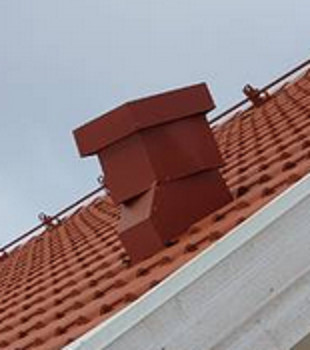

Det ser ut att vara Plannja's huvar, dvs de Benders säljer. Jag har monterat två stycken av dessa i sommar, fast för Carisma.
Jag ser inte vad som skulle vara felmonterat, mer än att det uppebarligen saknas skruv, jag följde manualen och satt 3 per sida, i din nedre bild sitter det enbart en skruv på den sida vi ser och enbart två på den övre, men har svårt att se att den nedre huven skulle kunna deformeras som den gjort om man följt monteringsanvisningen.

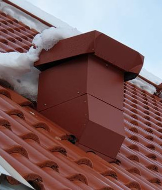

Ser du skillnaden? På den första bilden passar övre och nedre delen ihop.
Det beror väl på att den "tippat" framåt och vridits?
Toppen ska ju inte sitta parallellt med taket, utan vågrätt.
hus520 och 2 till
Fast den ena är ju fasad i nederkant och den andra i överkant? Delen närmast taket alltså...
richardtenggren
Det är nog en synvilla, känns svårt att montera dessa fel, då det bara är två delar egentligen.

Man ser ju att plåten knäckts eftersom det verkar vara för få skruvar.
Den ena är med snö, den andra utan.

Jag köpte huset. Jag har reklamerat mot Vallsjöhus men de har som sagt nekat reklamation. De anser att taket skulle ha skottats för 20 cm snö samt att taksäkerhet saknas för ventilationshuvar.
Det jag funderar på är om man även kan reklamera konstruktionen då den uppenbarligen inte håller för svenska förhållanden?
Alltid husägarens ansvar att ta bort snö. Däremot ser det ut som det är för långt mellan infästningarna på snörasskyddet, tror det får vara max 120 cm i mellan och snöras skyddet får inte sticka ut mer än 20 cm i ändarna från infästningarna.
slipnot
Jag tycker det ser ut som att den ena huven är kraftigt skadad på övre utsticket, den huv som är horisontalt monterad.
Den andas huven är inte korrekt monterad och även den har skador.
Jag skulle ha blivit mycket besviken på detta utförande på huvarna.
