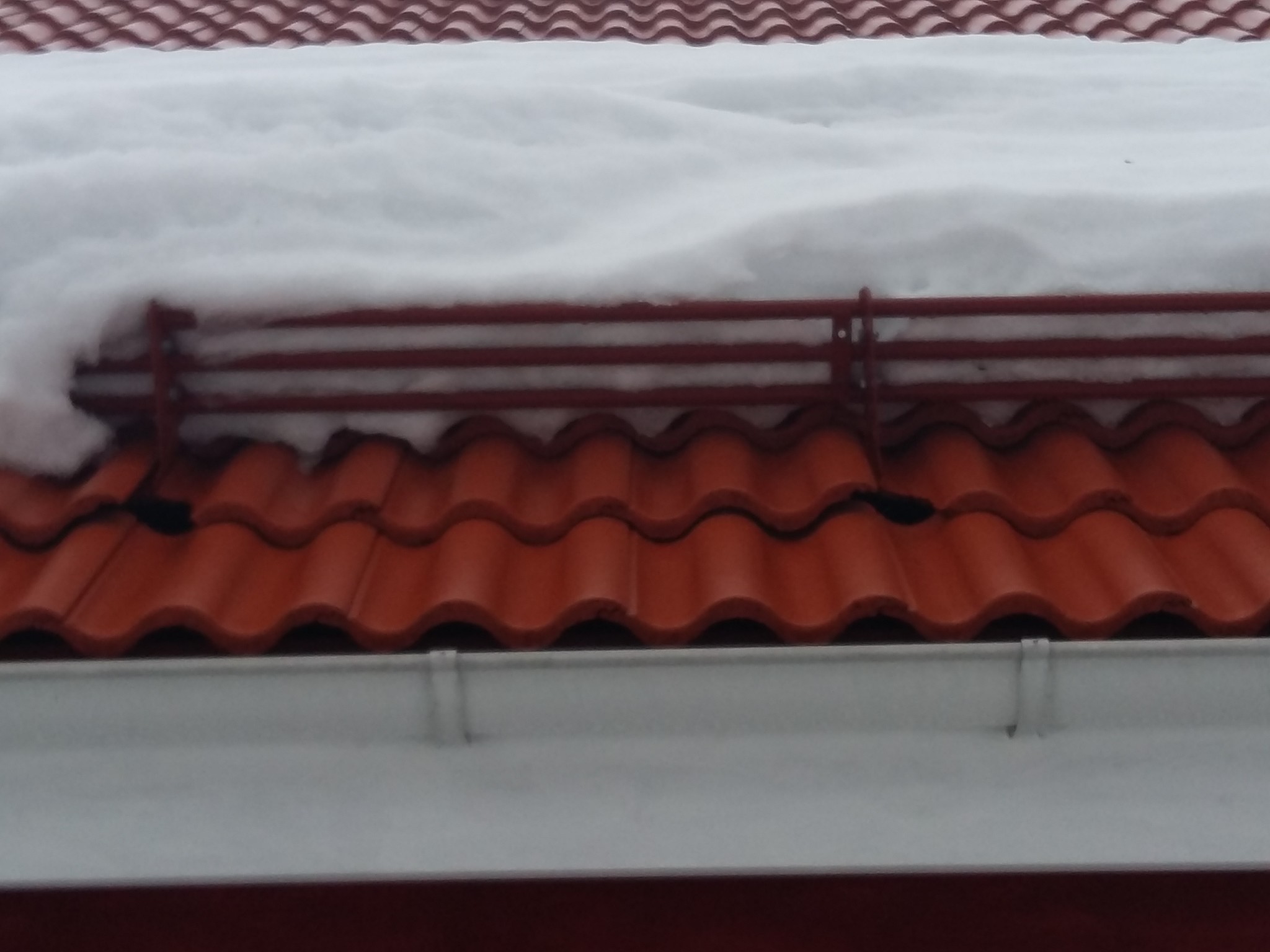

Upptäckte två trasiga takpannor imorse.
Jag förmodar att snörasskyddet är felaktigt monterat och att lasten fån snön fått pannorna att gå sönder när snön trycker på.
Det är ett nybyggt hus sen maj förra året så det är första vintern. Jag ska låta husföretaget komma och fixa det.
Hur bråttom är det?
  • Tak med snötäcke och trasiga takpannor nära snörasskydd på ett nybyggt hus.
Svårt att se om vattnet rinner ner, men det skaju finnas en papp eller motsvarande som ska tader dom rinner ner. Eventuellt kan man ju lägga en plast som temoprärlösning. Men jag bedömmer det inte som akut.

Är taket korrekt byggt är denna typ av skada i stort sett kosmetisk ut täthetssynpunkt. Men eftersom underliggande produkt inte tål uvljus under en längre period bör det åtgärdas inom rimlig tid.
Darling McFluff
Just ja, bra synunkt angående exponeringen av UV-ljus
