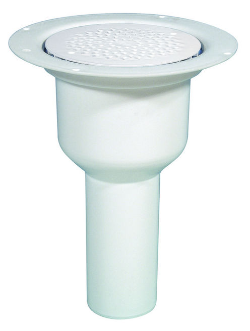

Nytt tvättställ, dra avlopp till bef. golvbrunn i isolerad platta på mark?
Bor i ett hus med isolerad platta på mark från 93 med garaget på samma platta. Dock ej golvvärme i garaget. Mitt problem är att jag i garaget har en golvbrunn mitt på golvet samt tappvatten på väggen, däremot så saknas det avlopp för tappvattnet så om man öppnar kranen så rinner vattnet ut över garagegolvet innan det ev. letar sig ner i golvbrunnen men också in i väggen där det möglar och så vill jag inte ha det.
Jag skulle alltså vilja få ner ett avloppsrör i plattan som jag kopplar på golvbrunnen men då jag aldrig hållit på med avlopp tidigare dyker det upp en del frågor som jag tyvärr inte lyckats läsa mig till svaret på och hoppas på hjälp ifrån alla duktiga människor här.

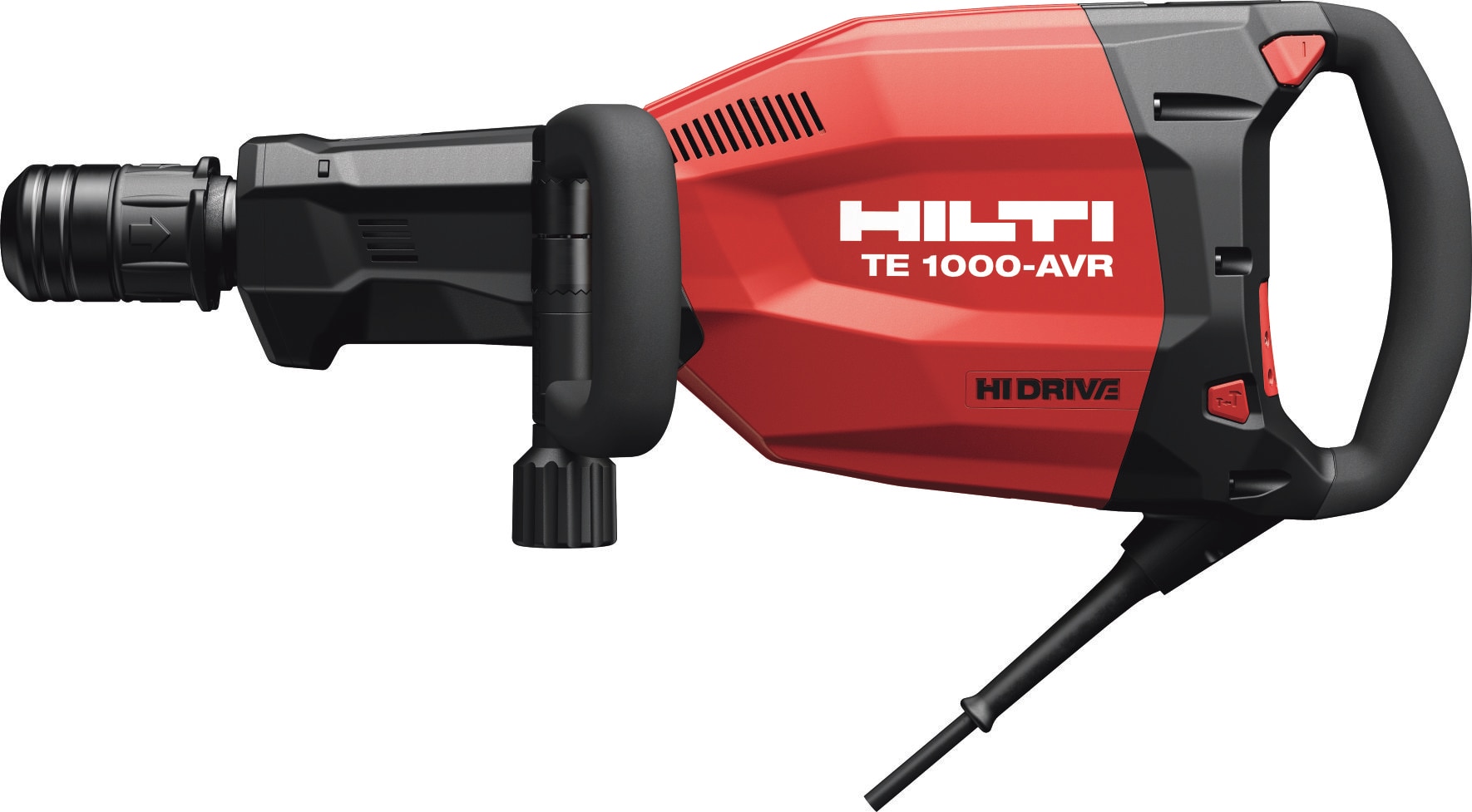

- Hur seg är en platta ifrån 90-talet? Räcker det att hyra en "vanlig" maskin på 230V eller behövs det en Cobra?
- Ska man även passa på att byta golvbrunnen? Som jag tänker kan man antingen gå in på ledningen eller byta till en ny golvbrunn som har anslutning, vad är lättast?

Absolut, men är det så roligt med ett spillrör på golvet till brunnen mitt i garaget?L Liteavvarje skrev:
Jag skulle ha bilat upp och anslutit på avloppet!
Anslutningsledningen till golvbrunnen ligger antagligen grundare än stammen.
Du behöver bara få några cm betong över ditt nya avloppsrör närmast ditt nya avlopp. Vid anslutningspunkten blir det ju naturligtvis lite mer med tanke på fallet.
Skär in ett nytt gren på ledningen, nyttja inte golvbrunn med extra sidoanslutning.
Hur hårt det är kan man ej säga. Bara att du provar att bila!

Tack för informationen och snygga brunnar, tål att kollas upp!krilleman_215 skrev:
Är det för att golvbrunnar med sidoanslutning är krångligt/dyrt eller är det bara helt enkelt mycket lättare att gå in på ledningen?
Det blir bättre att gå på ledningen som gissningsvis är 75mm.
In med ett nytt grenrör 75x45º och dra fram nytt 75mm rör. Undvik 50mm rör helt.
En sidoanslutning på golvbrunn blir för klent och brunnen är dyrare!
Tänk även på att avloppen kan ligga under isoleringen (långt ner i så fall)
Det är standard idag. Hur utfördes det -93? Det vet du när du börjat bila!
Då kan det ju vara så att golvbrunnen är ansluten i botten.
