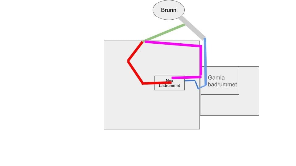

Har ett gammalt timmerhus med badrum i ett tillbygge. Nu går jag i planerna att bygga ett badrum på övervåningen av huset när jag ändå byter innertak på nedre plan.
Frågan är vart jag ska nya avloppsröret. Det finns enligt mig 3 alternativ.
1. Dra det längs med murstocken i mitten av huset till krypgrund och sedan 5 meter till ett avlopp som går till köket. Röda linjer.
2. Dra det till en vind ovanför badrummet och sedan längs utsidan av huset och sist till köksavloppet som ligger vid husväggen. Rosa linjer.
3. Dra ett 70mm rör till ett gammalt köksavlopp som finns inne i huset. Blå linjer.
Alternativ 1 kan jag köra 110 rör men jävligt bökigt att lyckas montera och lägga bra i krypgrund som hellre kan kallas för ålgrund då den inte är särskilt hög.
Alternativ 2 går det också bra med 110 och fördelen som jag tänker är att man slipper rör under huset vilket minimerar risk för problem om något blir fel eller går sönder. Nackdelen är att det blir många fler meter rör och risk att det fryser i och med att det ligger på utsidan av huset. Totalt kanske 30 meter innan det når ett betongrör och 40 meter till trekammarbrunnen.
Alternativ 3 är enklast men med nackdelen att jag måste köra med kvarn på toaletten och det vill jag gärna undvika.
Några tankar?
