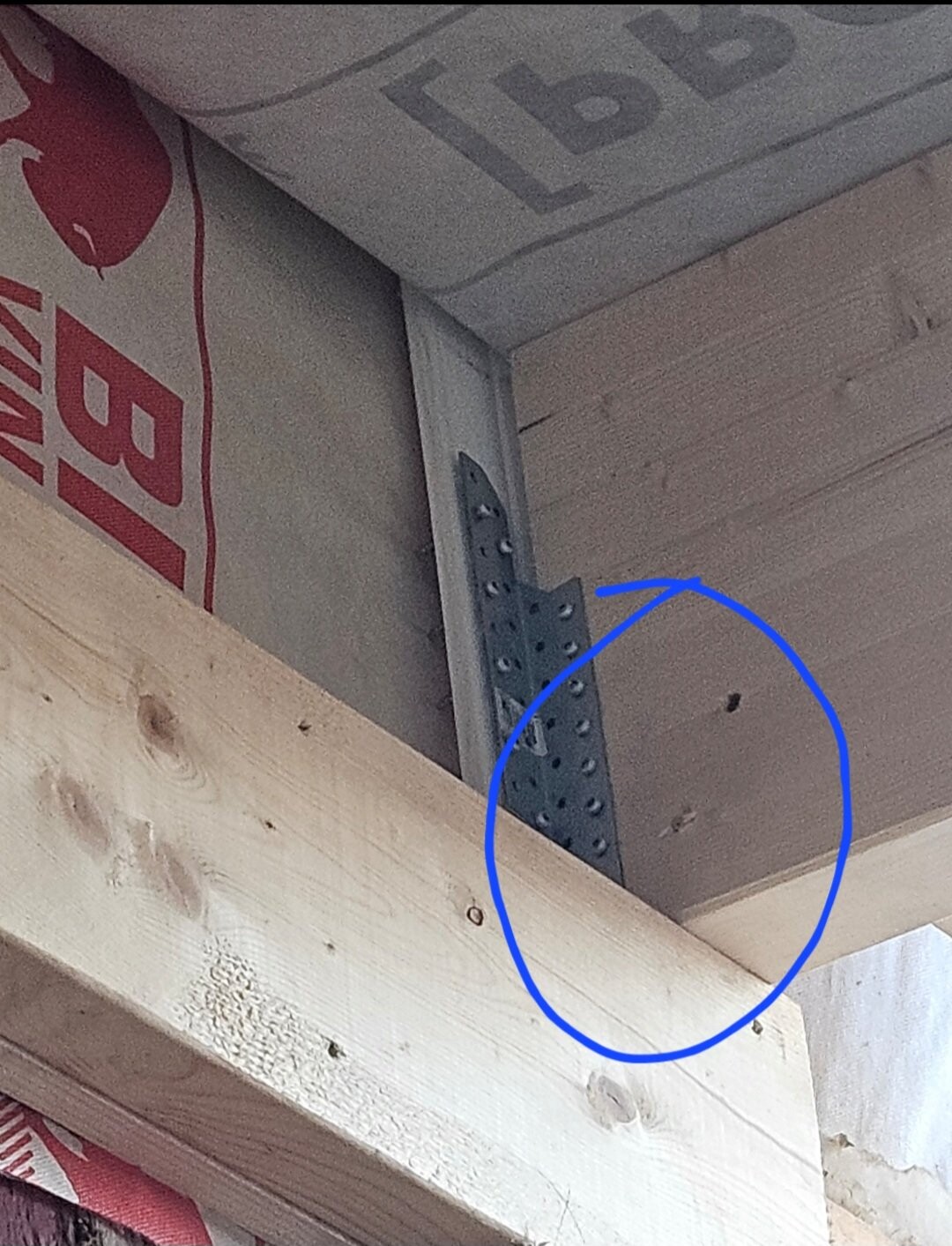

Ja du.... vad ska man tro... Han säger att dom skruvat 10cm skruvar 2st diagonalt ner i bärlinan och att det omöjligt skulle falla eller vingla om det blir tungt med snö. Ingen expert här inne?
  • Träkonstruktion i tak med metallbeslag och borrhål, där skruvar sägs ha använts diagonalt för stabilitet mot snötyngd. Blå cirkel markerar området.
Sitter fäst i nåt som ser ut som tunn panel. Bara för syns skull?
Vad sitter panelbrädan fäst i, och med vad?
Håller detta verkligen över tid?

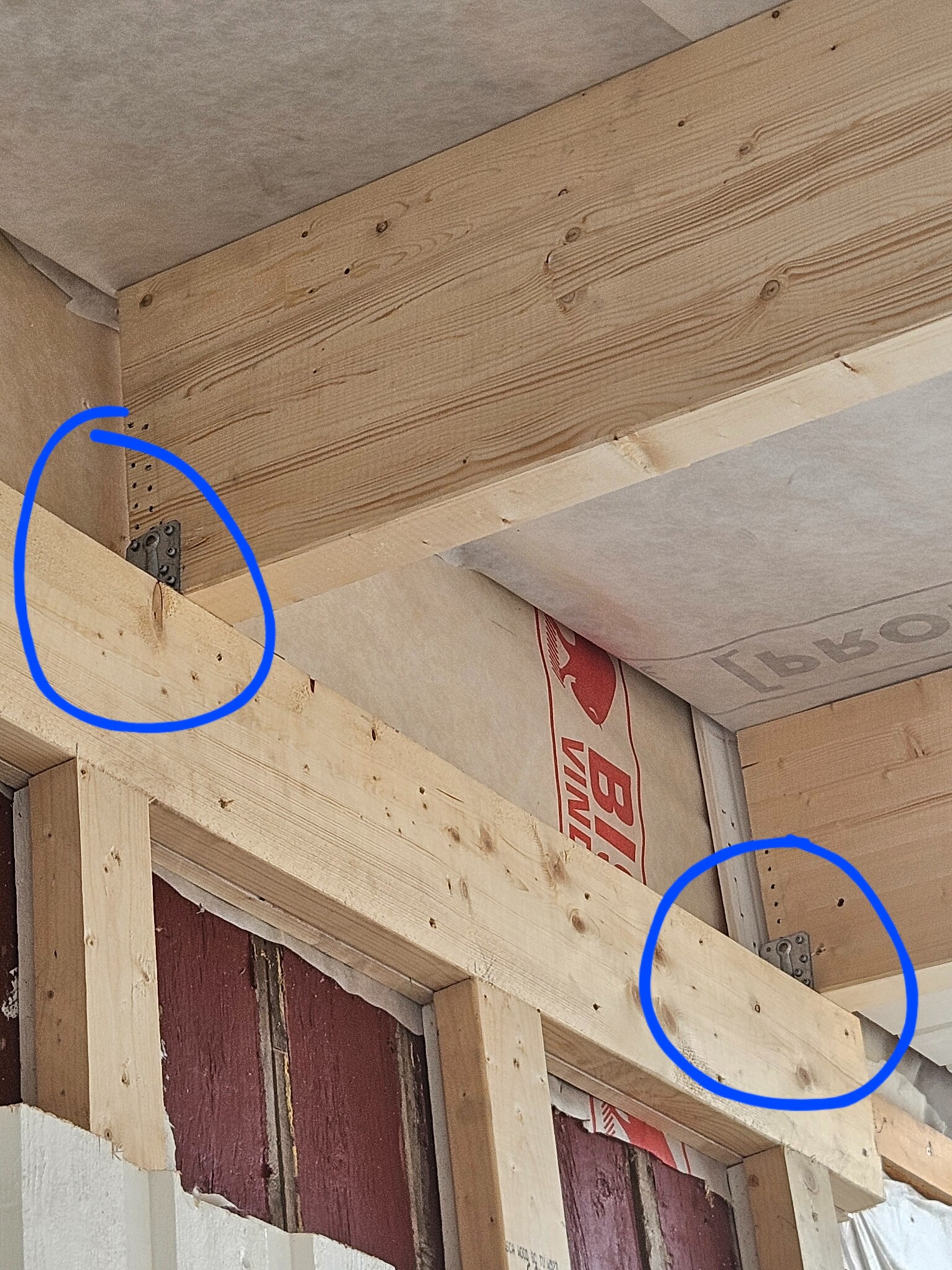

Satt i husets panel ja. Men sen va dom tvungna kapa av panelen ovanpå taket för att få dit bläcket. Då ramla ju så klart panelen under ner. Då panelen sitter fast i en läkt. Panelen som du ser fast skruvad med balken är lös hängande panel fast skruvad i balken.
Påpekade det och dom har tagit bort takåsfästet nu och satt fast balkarna i den vertikala bärande med vinkelbeslag.
Kan ta kort när ja kommer hem.
Behöver du inte. Såg bara oproffsigt ut, med dålig hållfastighet.
Men du har koll.

Har ju inte 100% det, men lite kan man och google finns och här inne😜 men vinkelbeslag räcker? Med ankarskruvar då.
Nu kanske det blev bättre
  • Träkonstruktion med synliga reglar och metalldelar, två blå markeringar vid metallbeslag som fäster reglar i tak. Byggmaterial i bakgrunden.
