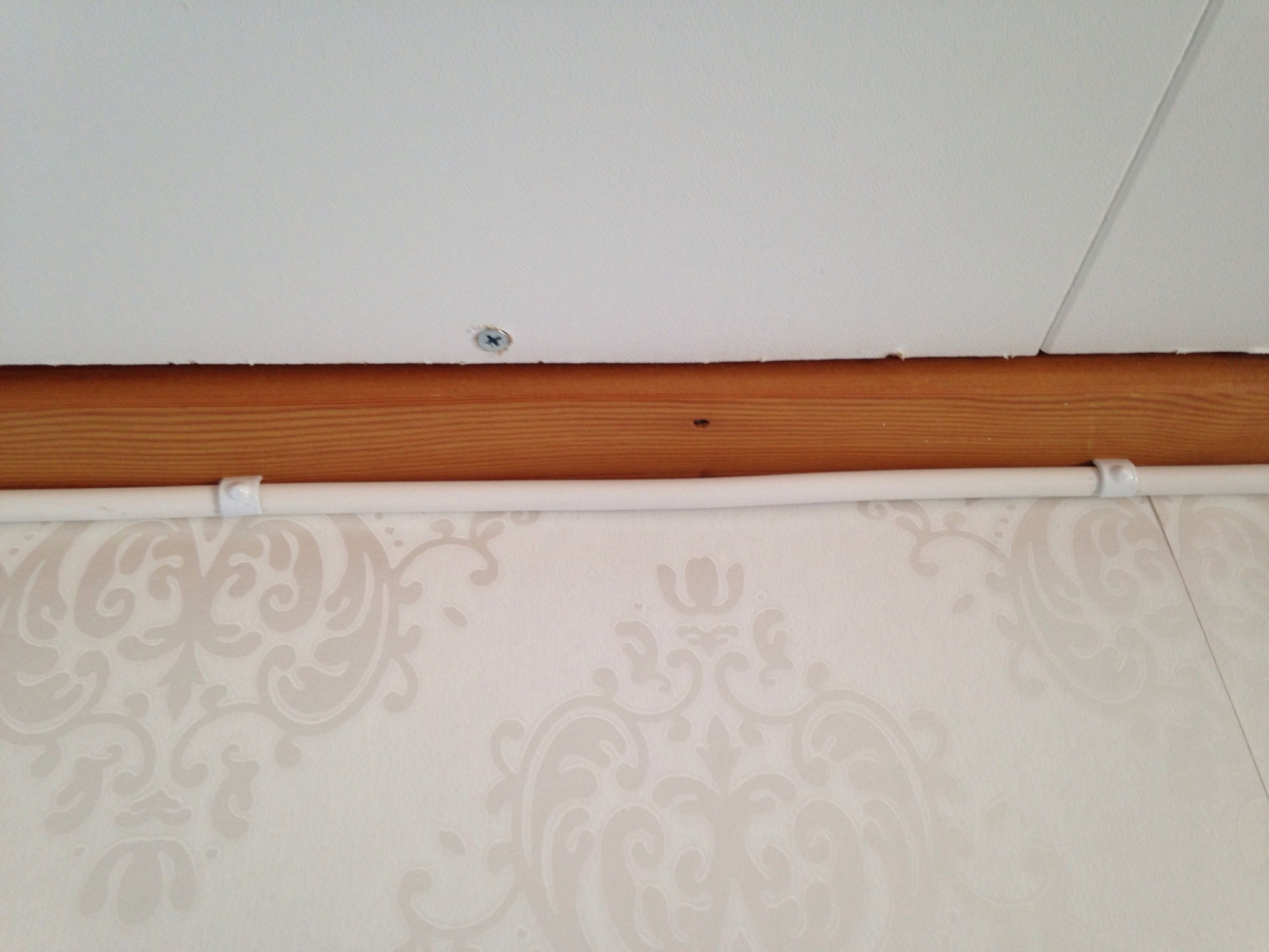

Har skruvat upp ett spåntak med vit foliering på,dum som jag var så lät jag dom gamla listerna sitta dels för det är nytapetserat upp på dom samt att elkablar är spikade i dom. Nu hittar jag ingen list som kan dölja detta bra... Någon som har något förslag?:)
Ja smartast hade ju varit att ta bort listen innan :)
men du kan ju försänka skruvskallen spackla igen och måla över, kanske foga kanten mot listen också, blir ju inte helt 100 men troligen bättre.
Ta med en bit skiva till färghandeln så kan de lysa fram färgkoden och blanda en skvätt.
En grov kvartslist borde kanske kunna lösa det?
