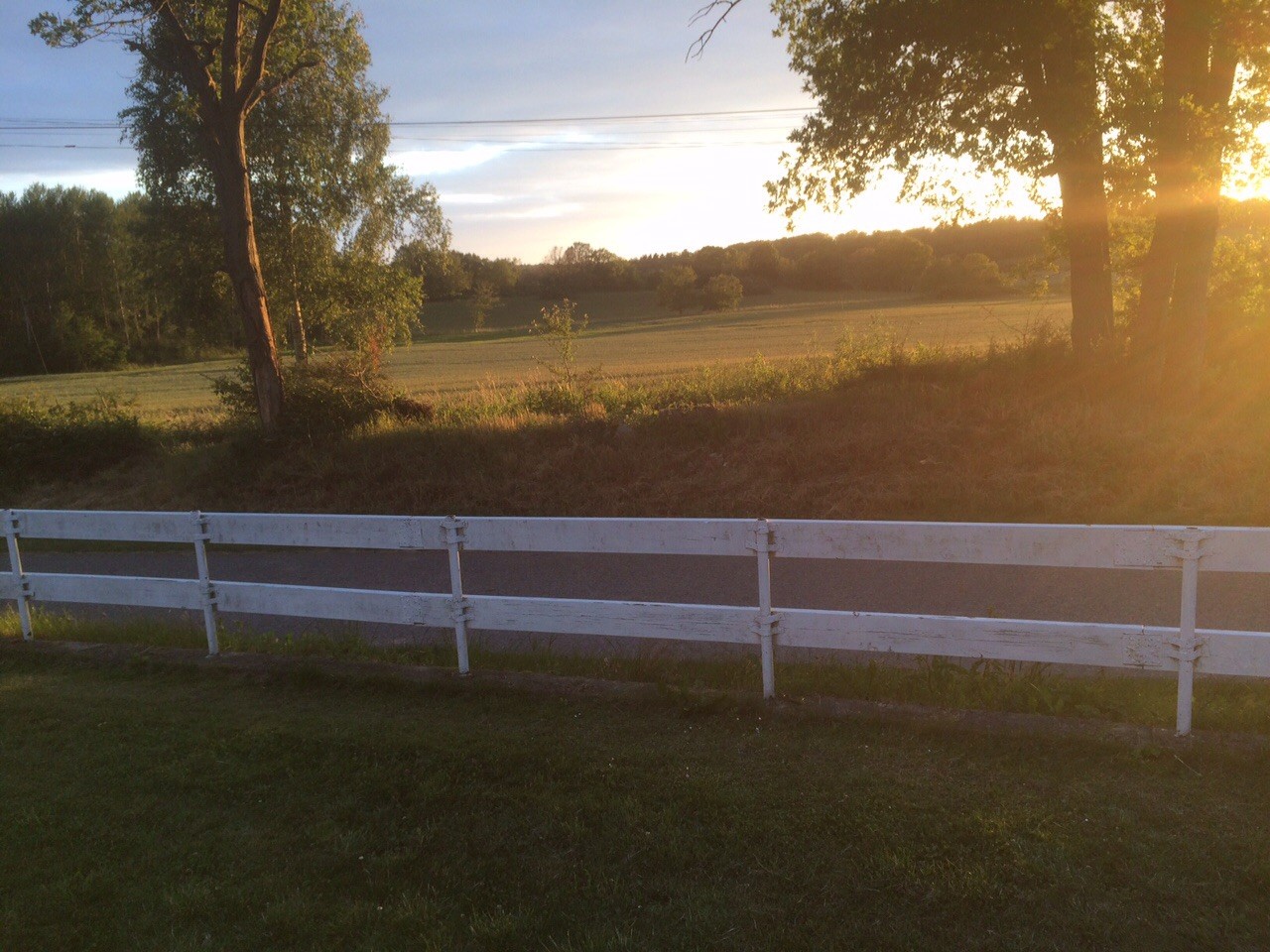

Tänkte göra om vårt staket runt tomten. Som bilderna visar är det just nu järnrör nergjutna i en betongsockel. Jag skulle vilja ha impregnerade stolpar 70x70, ca 120 cm högt med horisontella ribbor. Det är ca 120 cm mellan befintliga järnrör och järnrören är ca 4 cm i diameter.
En tanke jag haft är att kapa stolparna nere vid sockeln och fylla hålet med bruk eller någon form av fyllandsmassa/lim och sätta ner en stolpsko. Finns det risk att det blir ostadigt med bruk om det krymper? Finns det nån annan fyllnadsmassa eller liknande som kan användas?
Annan lösning där järnrören är dolda/borta? Vill helst inte gjuta upp plintar på sockeln.

Tanken har slagit mig men genom åren har staketet fått sina törnar och många av stolparna är inte raka... Dessutom är det ett avsnitt som är fristående med 5 stolpar där alla stolparna är lösa och går att rucka på... Där går det inte att använda stolparna alls!
Om vissa stolpar är lösa och andra "har gjort sitt" skulle jag kapa dem längs med sockeln.
Det är svårt att avgöra sockelns skick, men om den är hyfsat plan kanske du skulle kunna bulta fast nya stolpar? Här kommer ett exempel:

Kapa rören vid sockeln, fyll upp med "ankarmassa" typ https://www.byggmax.se/verktyg/lim-tejp-och-fog/lim/ankarmassa-p18160
Tryck sen i en stolpsko i önskad dimension. Tex https://www.byggmax.se/spik-och-skruv/byggbeslag/jordankare-och-stolpskor/justerbar-stolpsko-p238611

Håller det är det nog smidigaste lösningen, det är ju rätt tätt mellan stolparna! Jag provar på den fristående delen så får vi se hur det blir... Annars får det bli att bulta stolpskor!
