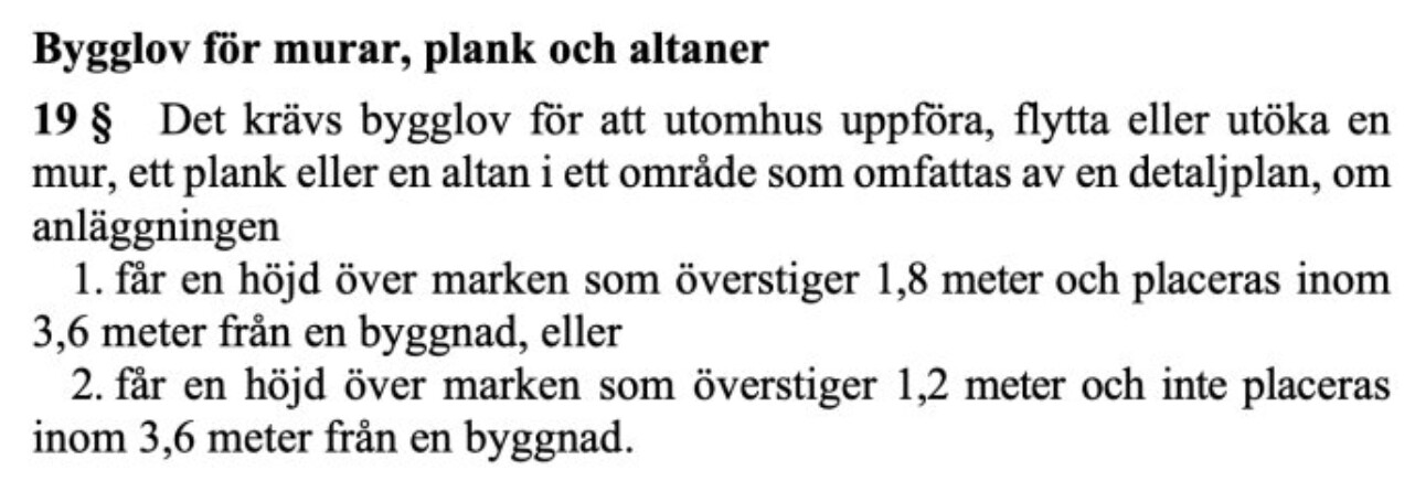

Från 1 dec krävs ej bygglov för plank utanför detaljplanerat område. Så det är bara inom detaljplan man behöver fundera på lov för plank och bygglovbefriade undantag (3,6 m från byggnad och högst 1,8 m samt skriftligt grannemedgivande om närmare än 4,5 m från gränsen.)

Bygglovskravet för att uppföra plank och murar utanför detaljplanerat område försvinner 1 dec när PBL ändras. Ny lagtext som reglerar bygglovskravet för att uppföra plank och mur i detaljplanerat område:

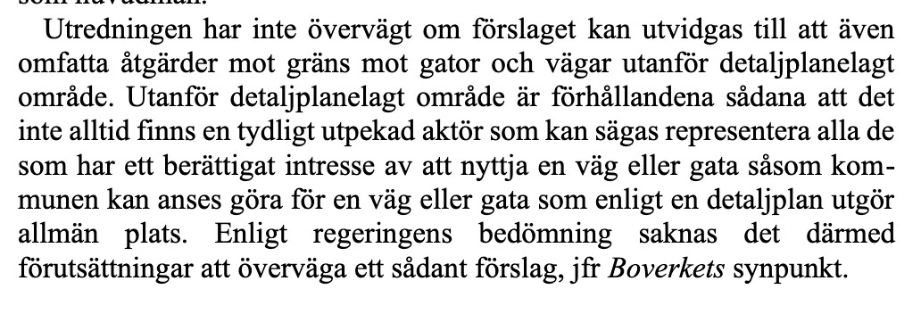

Nej där blir det ingen förändring när lagen ändras 1 dec. Tyvärr. Från propositionen s 169:
Utdrag ur en text som diskuterar förslag om bygglov och plankregler utanför detaljplanerade områden, med hänvisning till Boverkets synpunkt.
Det går inte att bygglovsfritt bygga plank inom 4,5 m från gator och vägar utanför detaljplanerat område då det inte finns en tydlig granne som kan ge grannemedgivandet.

Nä, jag förstår det. Men du tror inte det finns någon undantag när vägen ingår i en gemensamhetsanläggning (tror det är en sådan) mellan grannarna?
