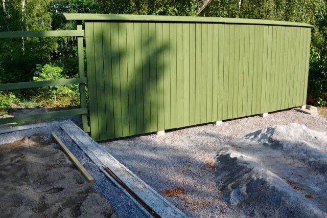

Vi ska bygga ett plank mot grannen. Anledningen är att grannen har en pool och poolpump precis vid tomtgräns.
Deras staket är ribbat och ca 180 cm högt. Vi ska nu bygga vårt plank framför deras. Kanske 30-60cm emellan. Vi vill ha ett så ljudisolerat plank som möjligt, utan att överdriva.
Vi har kommit överens med grannen att det är okej att bygga och ska skriva på papper. Så inget bygglov krävs i vår kommun.
Så, vad har ni för tips? Vad ska vi tänka på?
Bifogar en bild av hur vi utseendemässigt tänker oss.
  • Grönt plank under konstruktion, placerat på grusig mark, med skog i bakgrunden. Planket är avsett som ljudisolering mot grannens poolområde.

Huruvida det behövs bygglov för detta är en bra fråga att starta med. Se vad som står på din kommuns hemsida.

Värt att tänka på att det väldigt svårt för grannen att underhålla sitt staket och för er att underhålla ert om de står enbart 30 cm ifrån varandra.
Jag skulle försöka komma överens med grannen att göra om staketet till ett gemensamt bullerisolerat plank. Eller att ni bygger på en bullerisolerad del mot er och som går att ta bort vid behov.

Behövs nog okej från samtliga grannar..... får man fråga vilken kommun som har så generösa regler? Undantag i plan och bygglag säger att planket ska vara inom 3,6 meter från bostadshus om jag inte minns fel... Har ni så nära till grannens poolpump?

Jag skulle köra på något liknande det på bilden och sen växtlighet som dämpar.
Har du sett denna tråd, med mer byggteknisk lösning?
https://www.byggahus.se/forum/threads/ljuddaempande-plank.244823/
Mattiasfbg och 1 till
Bygg en ljudhuv åt grannens VP istället, både mer ljuddämpning totalt och mer ljuddämpning per krona och lättare att åtgärda problemet vid källan. (invändigt klädd med ljuddämpande och låt luft in och ut från VP gå genom 1-2st 90graders svängar). Blir tystare för grannen åxå är ett bra insäljningsargument 👍
Ja, det lär ta bort ljudet från pumpen. Men att poolen är vid tomtgräns kvarstår.
ok, både och i så fall, plank är bra på insynsskydd men tveksamt hur mycket det hjälper mot ljudet.
