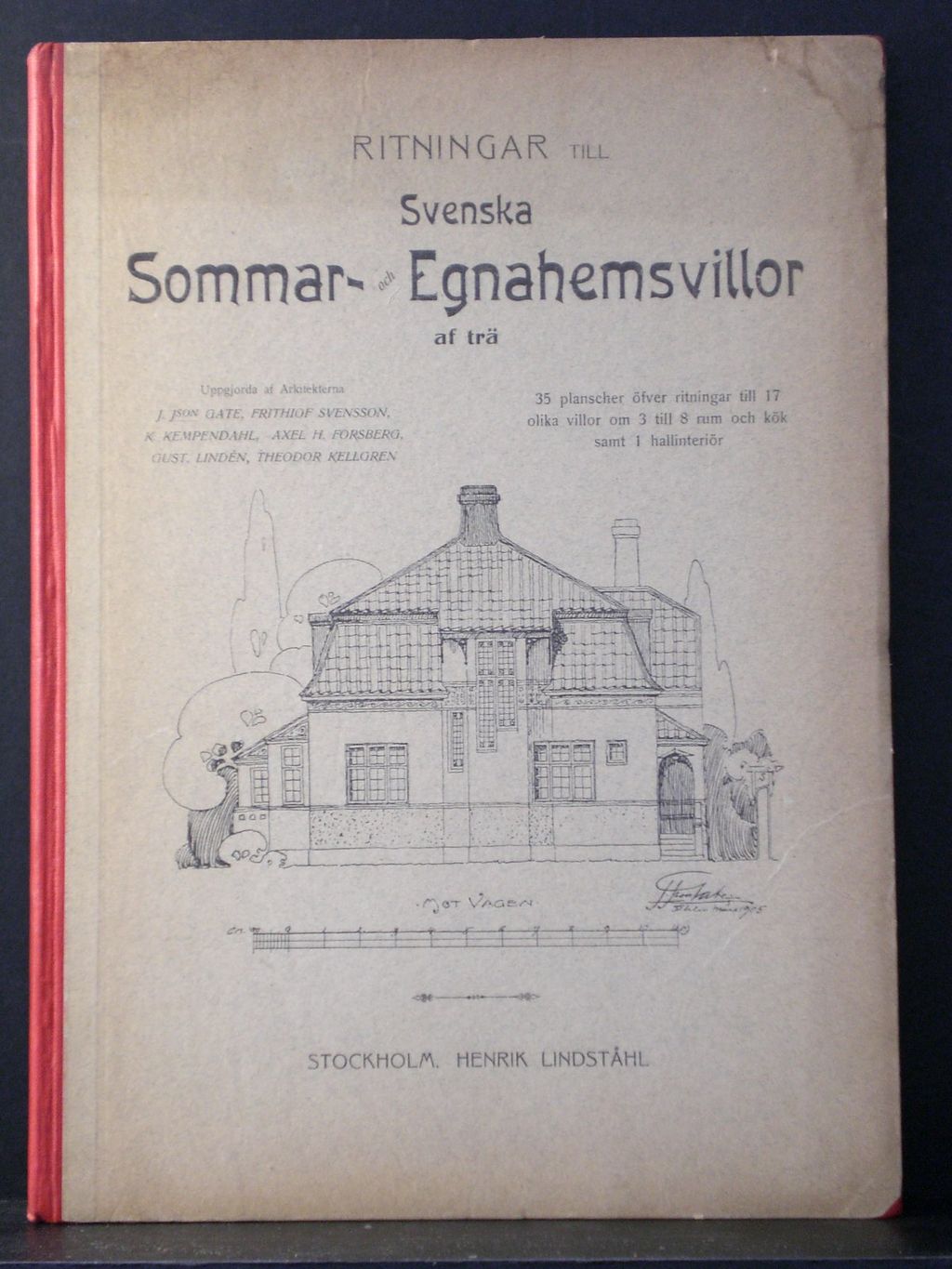

Frågan är om moderna bygglov kan sätta käppar i hjulen... Vinklar på tak och totalhöjder är anpassat för nya proportioner.
Men, det är viktigt med proportioner, höjder osv. Gärna en höjd inne på ca 3m, iallafall i bottenvåningen. Höga fönster och rejäla dörrar.
Finns ju arkitekter som ritar klassiska hus. Misstänker att det inte borde vara så dyrt att anlita sådan, relativt totalkostnaden...
Jag skulle om inte annat låna tex denna bok på biblioteket för att titta på gamla ritningar...
Kanske finns andra ritningar att få tag på, eller hitta ett hus ni gillar, ring på och kolla om de har ritning på det ni får kopiera... Så får ni rätt mått och proportioner...
