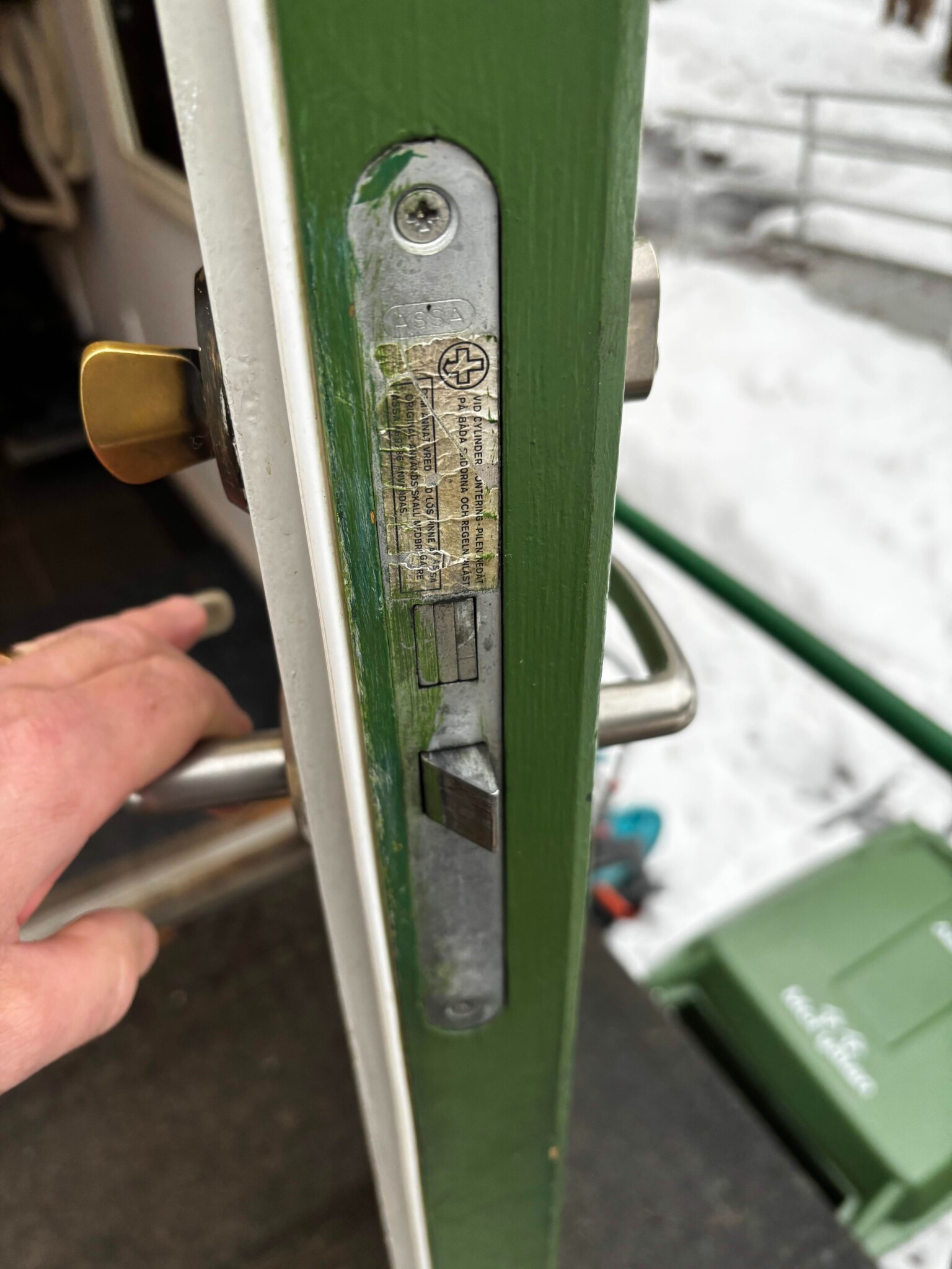

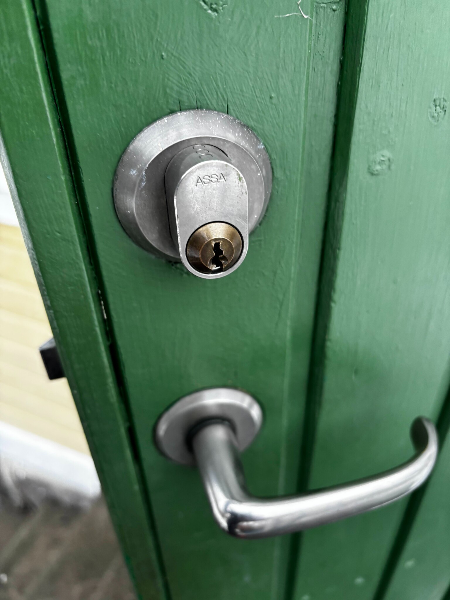

Vi funderar på att byta lås till ett modernt med kod och fjärrstyrd öppning och vad det nu finns för fina grejer numera. Yale Doorman eller liknande. Hur mycket jobb tror ni att det är att montera ett sånt? Klarar man det själv eller behövs en fackman? Jag är hyfsat händig men inte låskunnig.
Närbild av ett gammalt dörrlås i en grönmålad dörr med en hand som håller i handtaget.
Grönt dörrlås av märket ASSA med dörrhandtag i silverfärg, monterat på en grön dörr.
Det bör inte vara några problem då låshuset följer svensk standard.
Jag ser inte på bilden om låshuset är SYM eller OSYM men det är endast en mindre modifiering vid installationen.
Däremot ser det inte ut som medföljande slutbleck kommer passa så kontrollera slutbleck så du har rätt vid installation.
Installationen bör du klara själv då det inte är speciellt svårt, min erfarenhet är att många upplever driftsättningen som svårare än installationen av låset.
