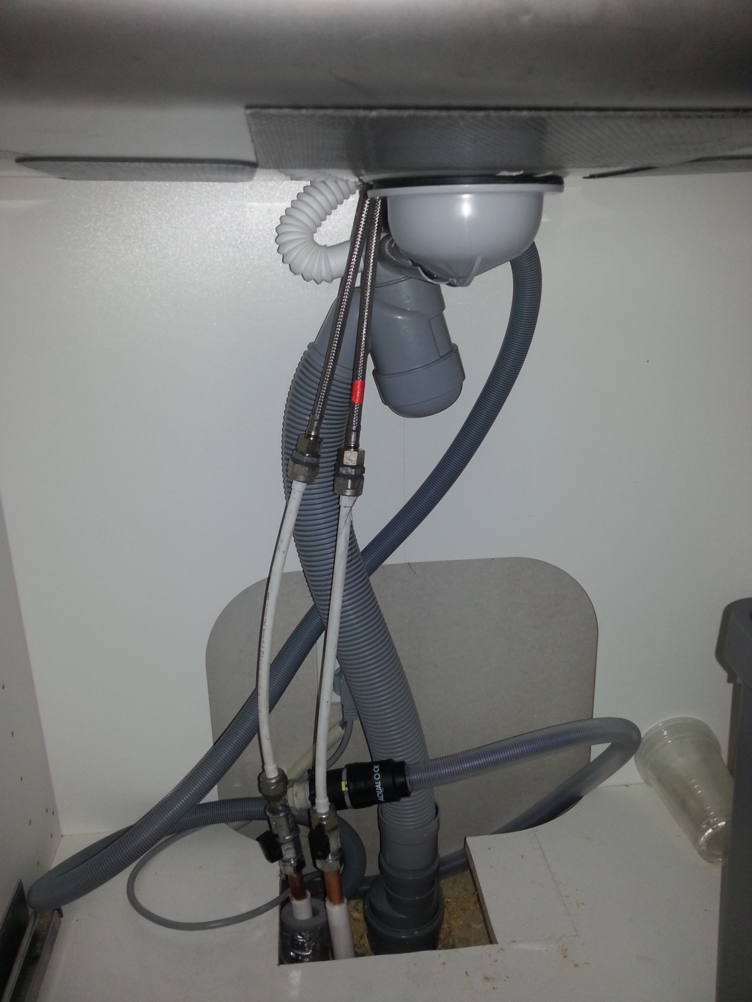

Vid fösta testet svämmade avloppet över.
Jag har läst massa inlägg angående detta här på forumet med andra som har liknande problem. Man kastar ut gamla köket, bygger nytt, flyttar avloppet en aning och, vips så funkar det inte som förut..
Ikea kök, vattenlås osv.
Inget ivägen och inga stopp i avloppet.
Det jag funderar på är stammen som nya avloppet är anslutet till.
Den bör gå ihop med andra stammen under källaren och den stammen är avluftad på taket. Kan det vara så enkelt som jag tänker att när jag förlängde avloppet 3 meter så räcker inte luften och jag måste sätta en vakuumventil under diskhon?
Nya delen är 75mm och har bra lut.
Tacksam för all hjälp jag kan få!

Hur mycket fall har du på det nya avloppet? För mycket fall kan ställa till med problem. Hade du dubbelho innan? Då kanske det sög med sig luft i den andra hon tidigare och rann undan lite bättre.
Det tidigare gick på rätt ner i stammen. Såg rent och snyggt ut. Fallet är 1 cm/meter.
Ja det var dubbelho då
Om du vrider vattenlåset så det är vertikalt, någon skillnad?

det framkommer inte om det är stopp i röret eller vattenlåset. Ddu skriver översvämning, på köksgolvet, i källaren eller var?
Japp, källaren och köksgolvet.
Det verkar som det var luftproblem.
Jag har dragit om avloppet under bänken med en avluftning och nu funkar det utan problem.
Man kan säga hobbyavloppstekniker.
Alltså jag själv.
