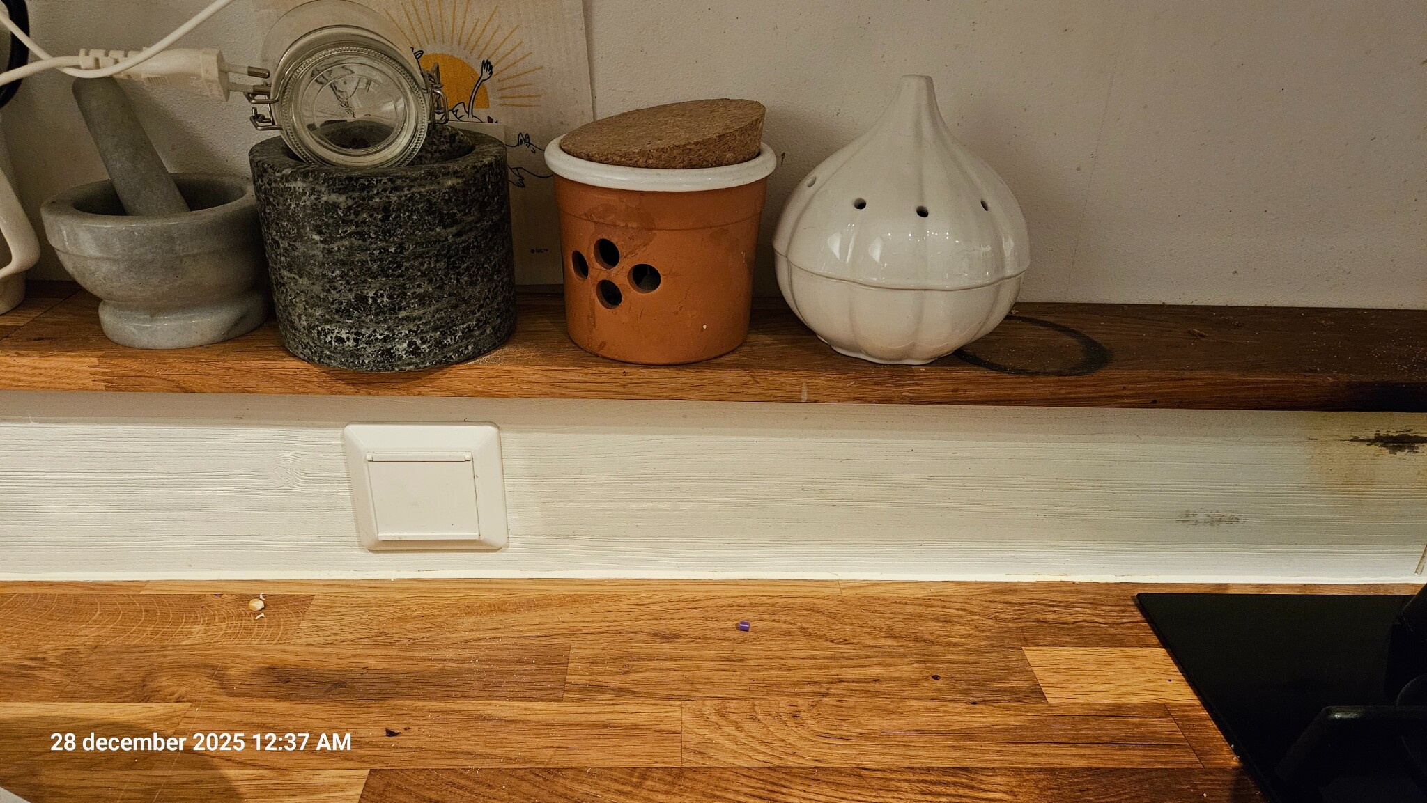

Vi har reglat ut väggen bara för bänkskåpen och har en djupare bänkskiva vilket gör att man får plats med mer ingredienser, skålar etc. under tillagningen. Kan vara värt en hel del i och med att du har så litet kök, om jag förstod det rätt.O Oskpet skrev:
Vi har också reglat ut väggen för bänkskåpen men i stället för en extra djup bänkskiva så gjorde vi en extra hylla som avslutning på "halvväggen". Då kan vi ha saker framme utan att de behöver stå på bänken plus att vi drog all el i regelväggenO Oskpet skrev:
Ja, det var också en anledning till att vi valde att göra så då moderna överskåp är alldeles för djupa enligt mig. I gamla köket hade vi både gamla skåp som var minst 5-7 cm grundare än de nya Ikeaskåpen som vi också hade och det var så mycket skönare att jobba i gamla delen både för att det var enklare att se och för att det blev ljusare på bänken.O Oskpet skrev:
Hade jag gjort om något idag så hade jag dock skippat uttagen i "hyllan" och endast haft hörnuttag mellan vägg och överskåp, det räcker gott och väl för oss
