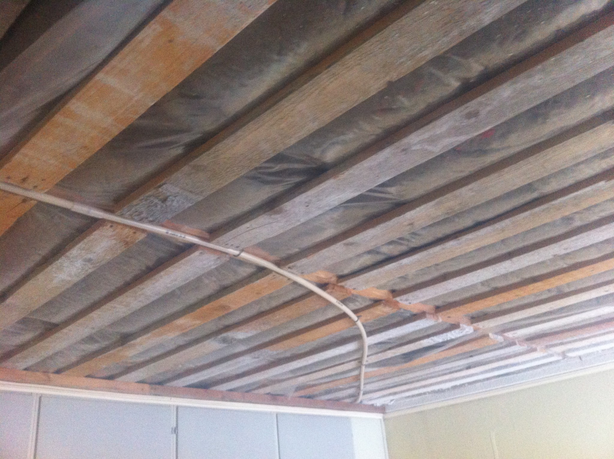

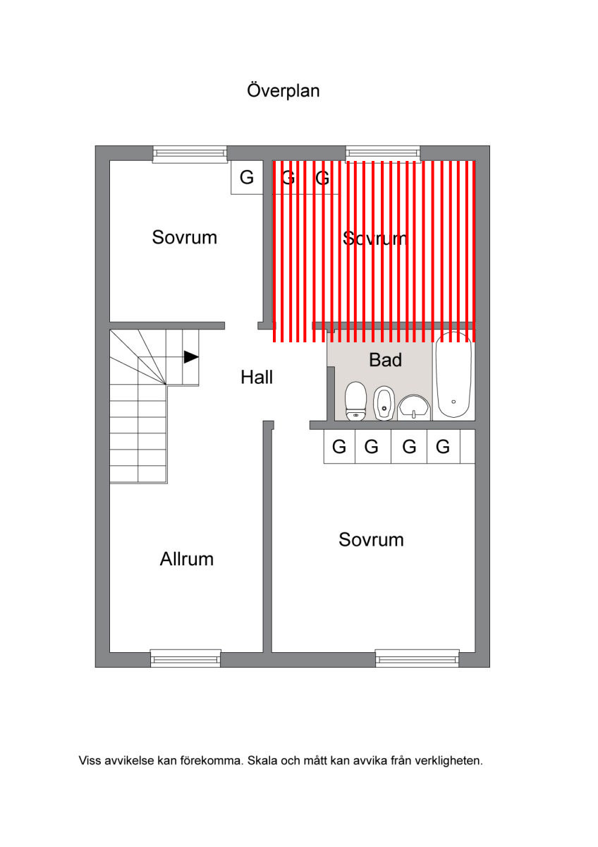

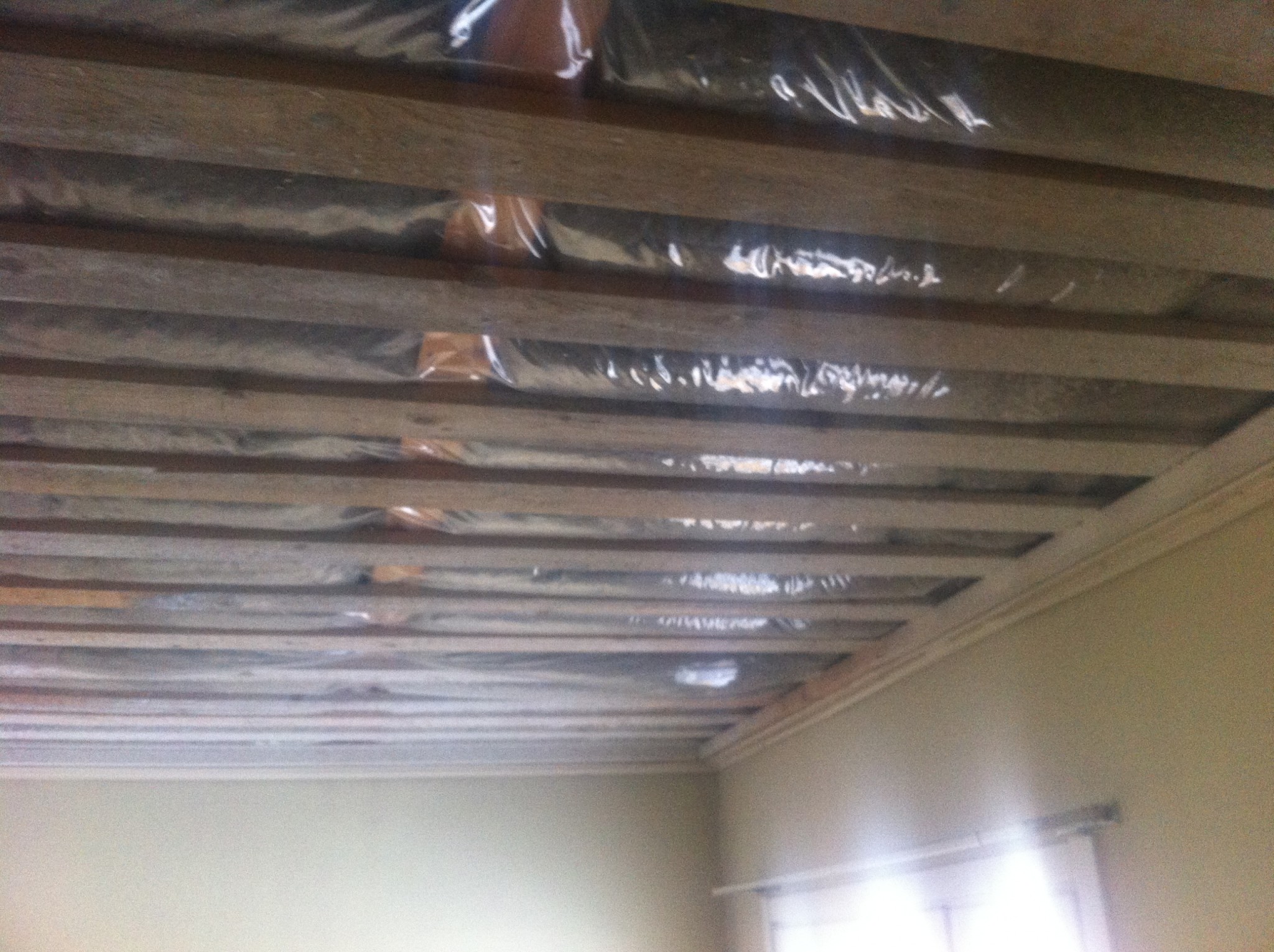

Idag fick jag äntligen tillgång till huset. Jag började med att skära ner det spänntak som fanns där. Nu fick jag äntligen se vad som finns under.

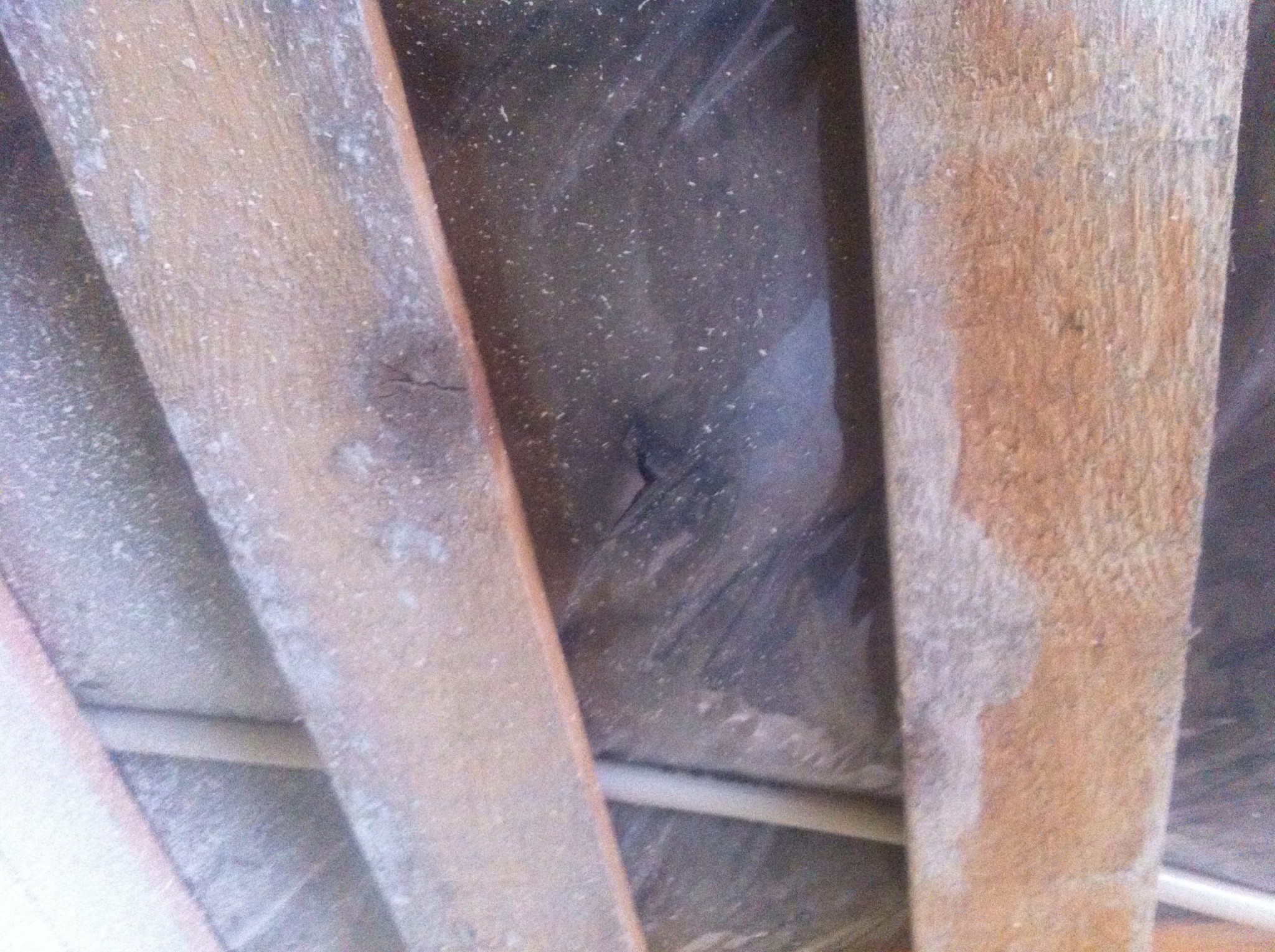

Det är en ångspärr uppsatt och glespanel dit monterad. men såg flertalet hål i ångspärren och inte tejpat m.m. detta gjordes nog 1988 och gäller hela övervåningen á 55kvm.
Ska jag ta ner det och sätta nytt?
Planen är att göra en våning till framöver när och om det faktiskt blir av vet jag inte än. Viste jag det till 100% hade jag struntat i detta men då det ligger minst 5 år framåt så är det inget jag vill räkna med.
tacksam för hjälp.

Jag har kollat med vattenpasset och på platser så skiljer det ca 5-10mm i nivå på glespanelen. Bör jag göra om det bara därför? Kan gissa sätter jag in nytt panel tak så kommer det att synas alt skapa problem när man monterar.
Men om jag då väljer att byta ut glespanelen vist blir det då problem med isoleringen som liger ovanför. då den inte får nått att stödja sig emot. Om jag tar ner glespanelen så blir det nog att ångspärren kan följa med.
Vore tacksam om någon som gjort något liknande kan ge tipps.

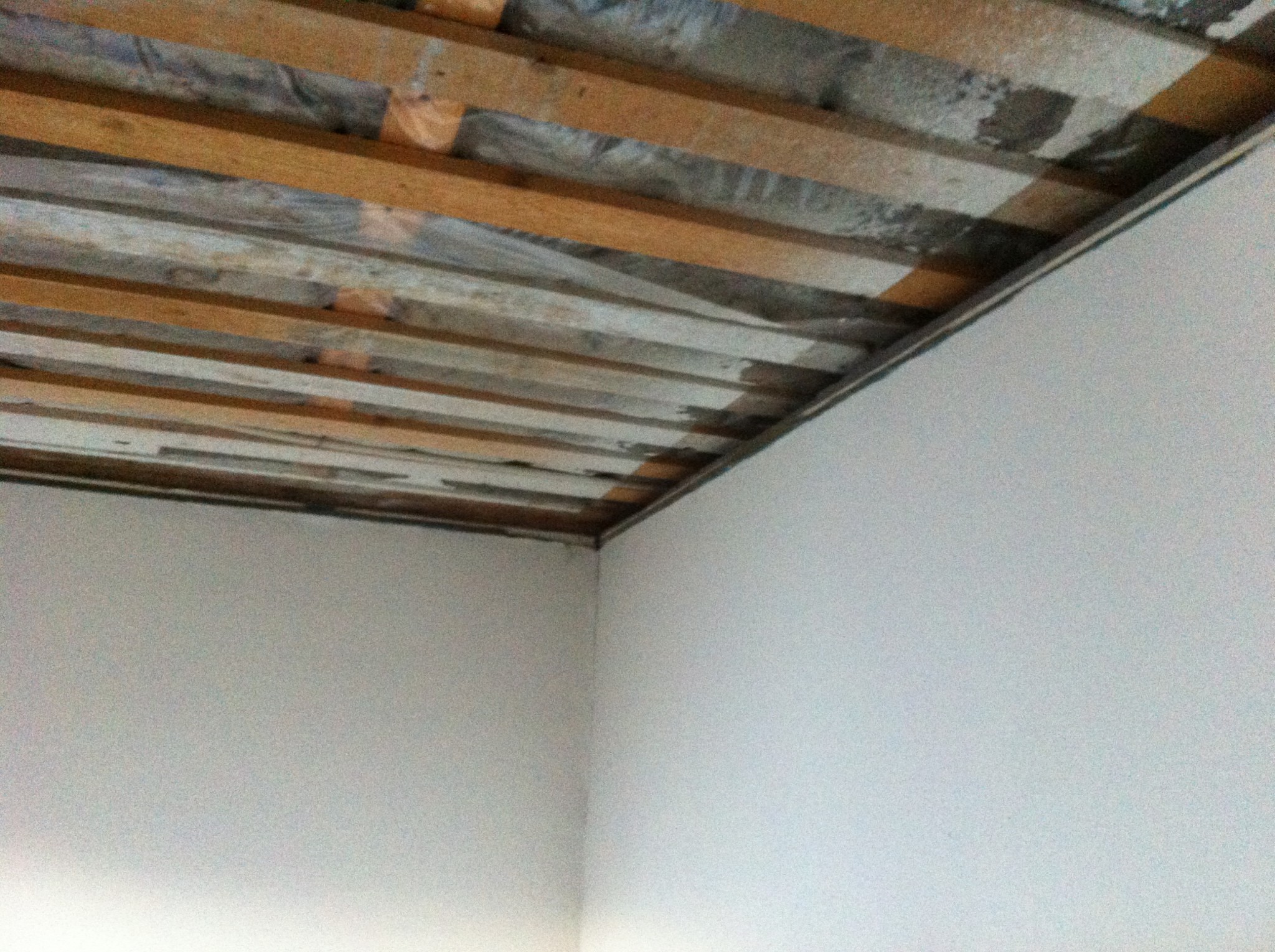

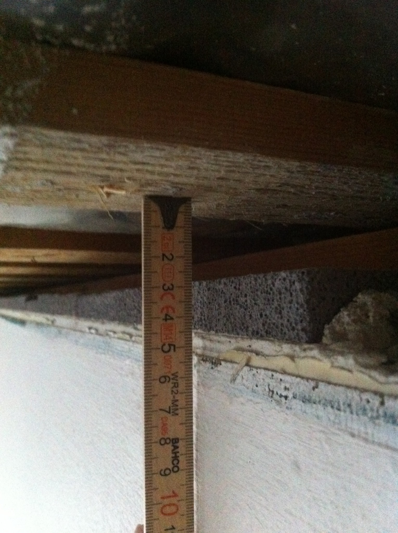

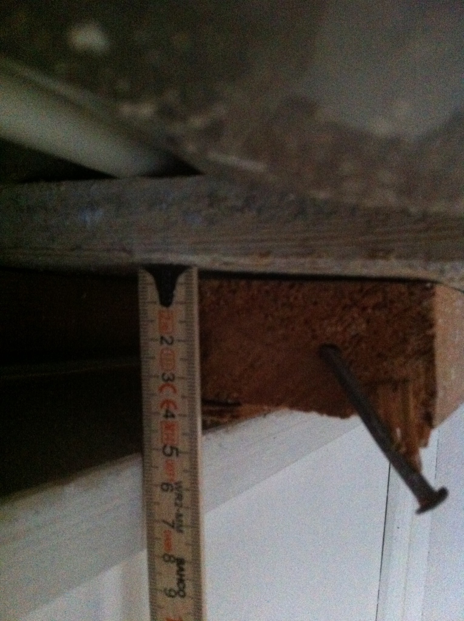

Ok nu hade jag tänkt jag tar ner reglarna som sitter längs med väggen som är 34x70 och sätter taket på befintliga reglar för efter tester så var förtroendet högt att jag kunde få det plant. Då kom nästa överraskning. Tak och innerväggar möts inte. Det skiljer 3(+2) cm vid vägg och 5(+2) cm vid dörr. Nu börjar jag bli less på detta detta tak. (+2) är för nu mätte jag från regeln och inte takstolen.
Nu har jag två alternativ känns det som
1) Sätta 34x70 reglar på det befintliga regel verket i ett # mönster. Skruva fast befintliga reglar och sätta de nya tvärgående och sätta innertaket på det.
2) Ta bort befintliga panelen och sätta dit nya fräscha reglar i dimensionen 34x70 och gipsskivor på det. Förhoppningen då är att jag kommer tillräckligt långt ner för att kunna dölja eventuellt glapp med taklister.
Så här ser det ut när jag tog bort efter väggarna
Det kan vara värt att se till att plasten är tät, om du får för dig att skippa övervåningen. Vill du dessutom sedan tilläggsisolera vinden så är det extra viktigt.
Jag hade nog rivit bort glesen, tätat plasten och satt dit ny gles i den tjocklek som krävs. Du kan lika gärna använda 45x70 om det passar bättre.
Nivåskillnaden hade jag struntat i. Det är nog inte många takstolar som är spikraka på underramen. Inget du kommer att se sedan.

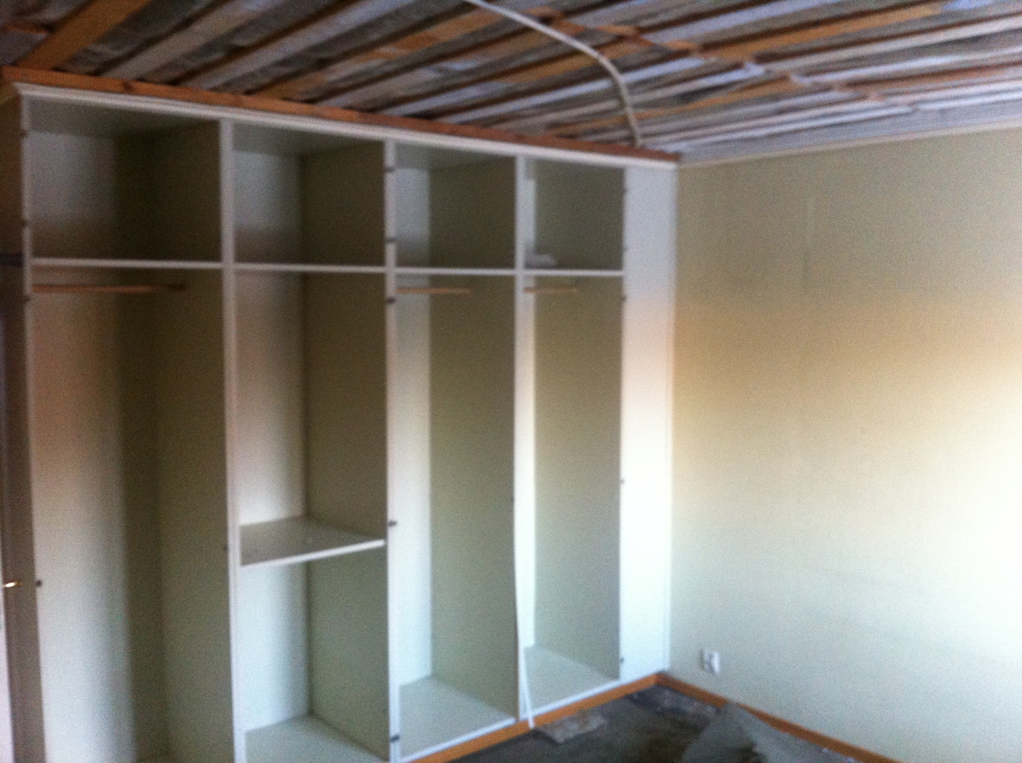

Skär bort den gamla plasten men låt glespanelen sitta kvar. Sätt upp ny plast under den befintliga glasen och spika på ny gles. Lämna tillräckligt av den gamla plasten runt väggarna så du kan tejpa ihop den mot den nya plasten. Då kan du rikta med masonitremsor imellan glesen om du vill.
Dom har ju efter monterat taket då det ver platt tak innan men nu har den sadeltak. Så glespanelen går från ett rum till det andra. Så att få ner den gamla plasten ner över väggen utan att ta ner befintlig glespanel är nog mer omöjligt.
Så här går glespanelen ivf i ett av rumen:
Kan ju tillägga att väggarna inte har någon ångspärr.
Kan du inte använda det befintliga taket, (sätta upp gips el panel direkt på den bef glesen), och sätta en hög taklist som täcker gliporna mellan väggar och tak?
(5-10 mm skillnad syns normalt inte, så någon anledning att därför byta gles finns inte.)
