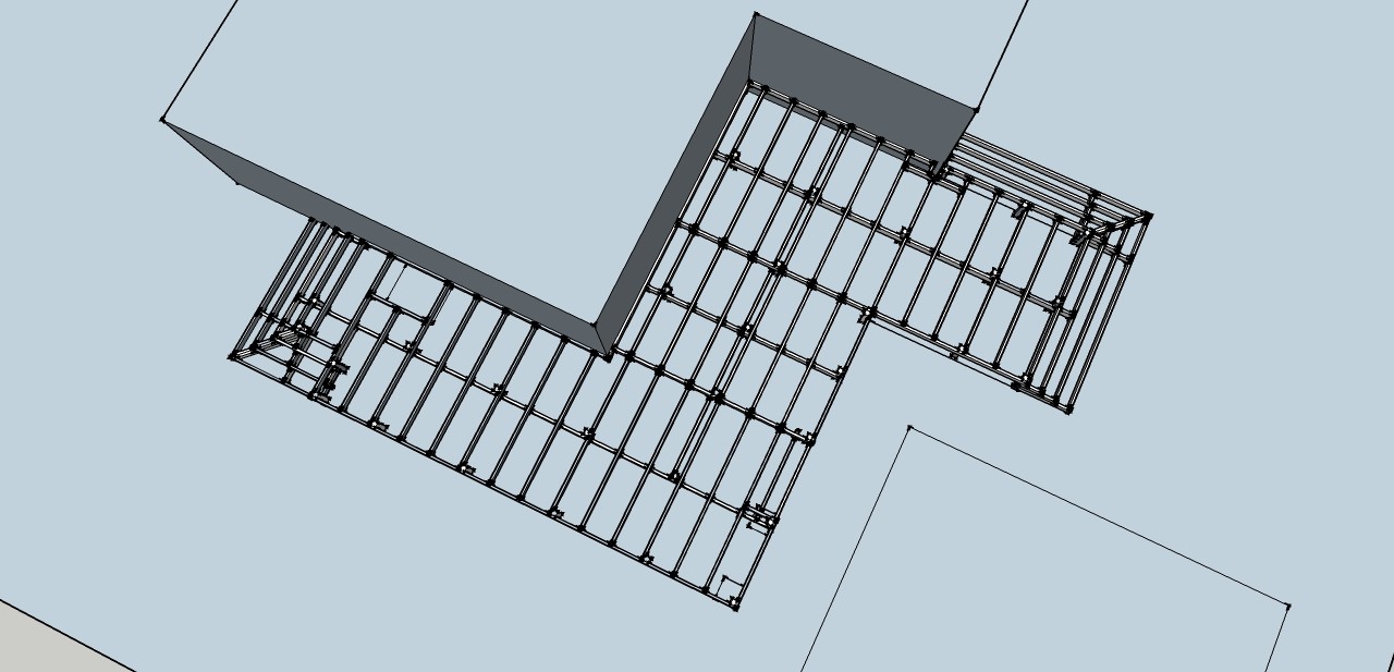

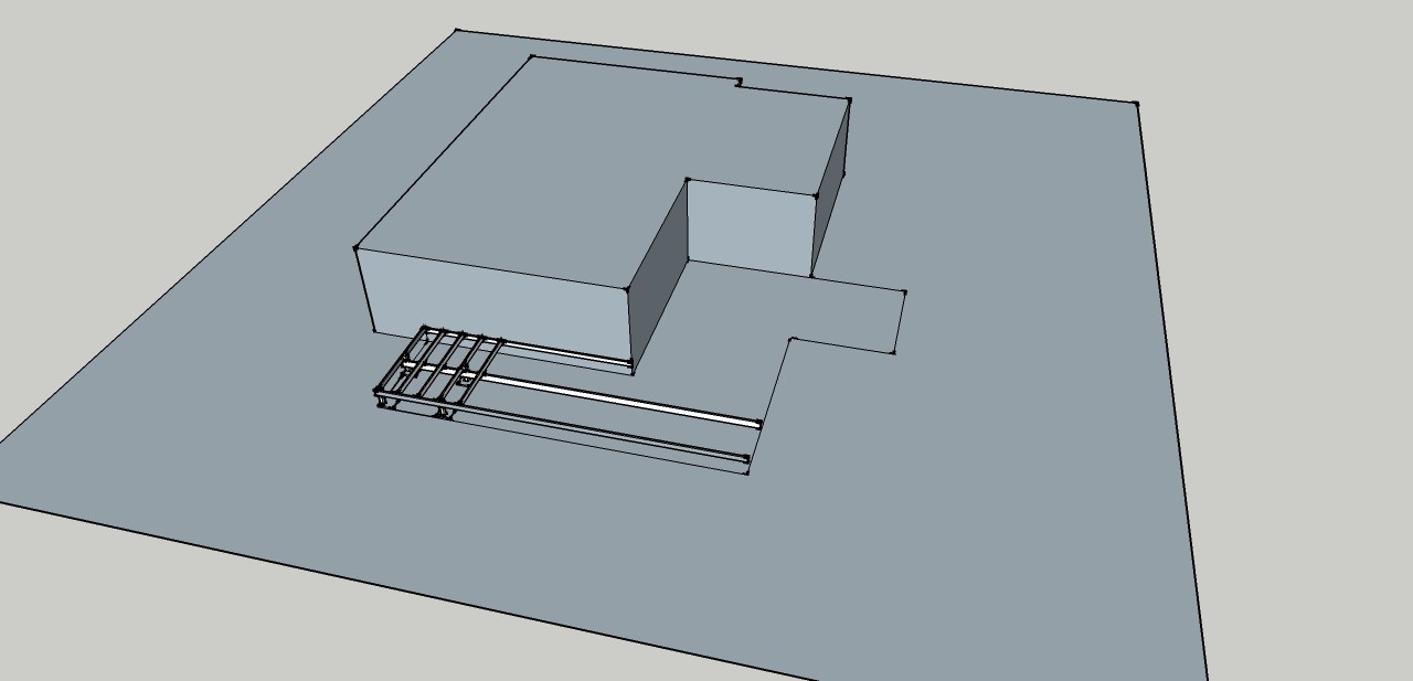

Typ såhär är formen på altanen tänkt att bli. Dvs runt hörnet på huset och in i vinkeln och en utstickande del:

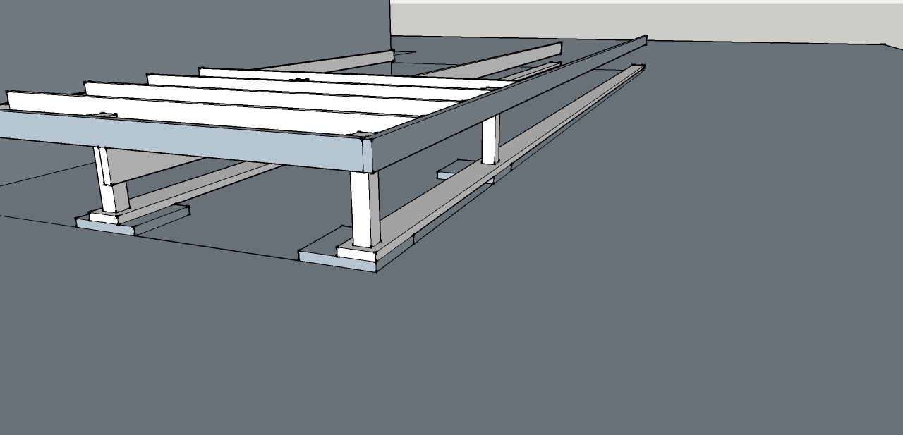

Kruxet är att jag vill upp på en nivå på ca 60cm över marknivån, varför det blir lite veckigt att lägga reglar på betongplattorna. Har klurat och vänt lite på det och funderar nu på om man inte kan ställa stolpar på plattorna, så som på bilden?

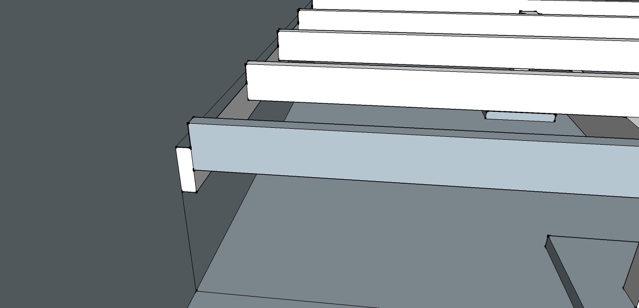

Sedan har jag en fråga gällande infästningen av golvreglar i bärlinan som sitter i fasaden. Så som väggen är konstruerad så kan jag inte fästa in bärlinan riktigt så högt upp som jag vill ha golvreglarna (finns inget bakom panelen att skruva i), så det kommer bli en förskjutning så att jag får fästa golvregeln endast i den övre halvan av bärlinan (svårt att förklara... men hoppas bilden hjälper):
Funkar detta, blir det tillräckligt stabilt?

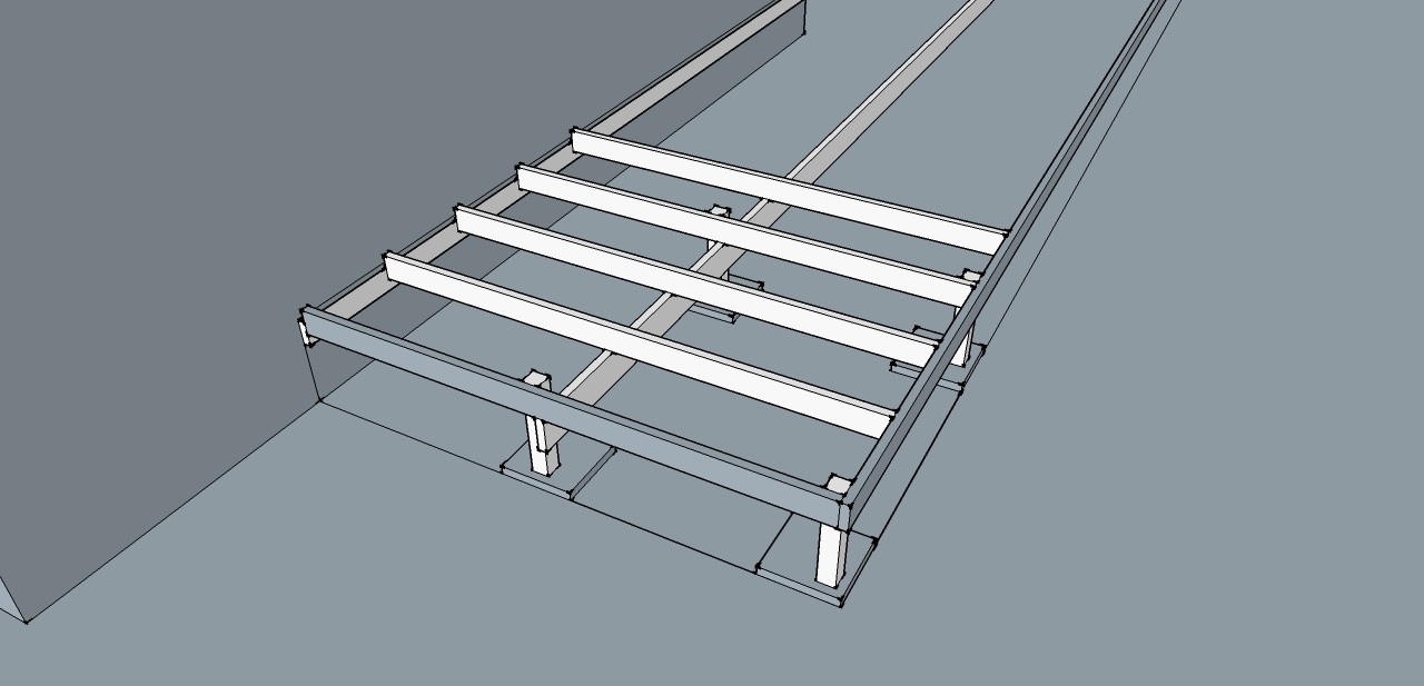

Till sist undrar jag huruvida jag behöver någon extra bärlina under golvreglarna, som jag har ritat?
Djupet på altanen är 3m, och jag hade tänkt använda 45x145 golvreglar. Den extra bärlinan jag ritat in är 45x195.

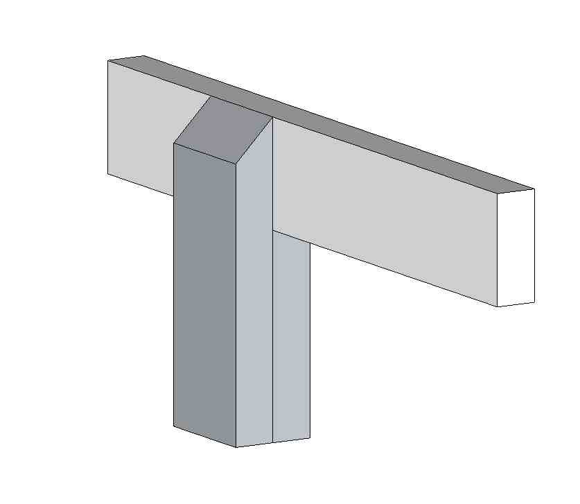

Vad gäller stolparna så hade jag valt en annan konstruktion med hjälp av 2st 45x95 eller kanske 45x125, mer stöd under bärlinan och bra mycket enklare att jobba med.
Fasar man den ena i överkant förhindrar man dessutom fukt-ansamlignar som kan korta ned livslängden på stolparna. Dessutom har massiva stolpar en förmåga att spricka och vrida på sig.
Tack för svaren. Har tänktcatt det ska byggas en kjol runt om så stolparna ska inte synas ändå. Men om jag flyttar in en halvmeter, behöver jag då ha stödlinan i mitten? Blir då 2,5m mellan vägg och yttre stolprad, samt 0,5m överhäng.
Och vad tror ni om att bara låta stolparna stå löst på plattorna, kontra att fästa dem i stolpsko på en liggande regel ovanpå plattorna?

Hållfastighetsmässigt så spelar det ingen roll för din del, dock är det inte lämpligt att ställa ändträ direkt mot plattorna då det riskerar att suga upp fukt och ruttna med tiden. Lägg bärlinan på plattorna, gärna med någon plastdistans mellan. skruva sedan fast stolpar av 2x 45x95 där du låter ena 45x95 gå ner på sidan av bärlinan på samma sätt som slacker ritat.
NTR A + asfaltspapp så lär det ju inte vara några problem med att ställa ändträet på betongplattorna?mexitegel skrev:Hållfastighetsmässigt så spelar det ingen roll för din del, dock är det inte lämpligt att ställa ändträ direkt mot plattorna då det riskerar att suga upp fukt och ruttna med tiden. Lägg bärlinan på plattorna, gärna med någon plastdistans mellan. skruva sedan fast stolpar av 2x 45x95 där du låter ena 45x95 gå ner på sidan av bärlinan på samma sätt som slacker ritat.
Bättre att vara på den säkra sidan om du frågar mig, dessutom så är det troligen enklare att bygga med bärlinorna direkt på plattorna så man slipper balansera dessa på en stolpe.

Man tackar får allas åsikter. Har bestämt mig för att det inte blir några skruvar eller plintar, utan plattor på marken som stolparna får stå på. Med papp eller pallbricka emellan.
Är dock fortfarande inte klar över hur väggkonstruktionen ser ut bakom panelen, dvs var jag kan fästa bärlinan i väggen. Måste ju ligga nån rätt fet golvbjälke där bakom, då huset är byggt i moduler som vilar på en krypgrund.
Nån som kan hur smålandsvillans vägg är byggd?
Såhär ser skissen ut nu iaf:
