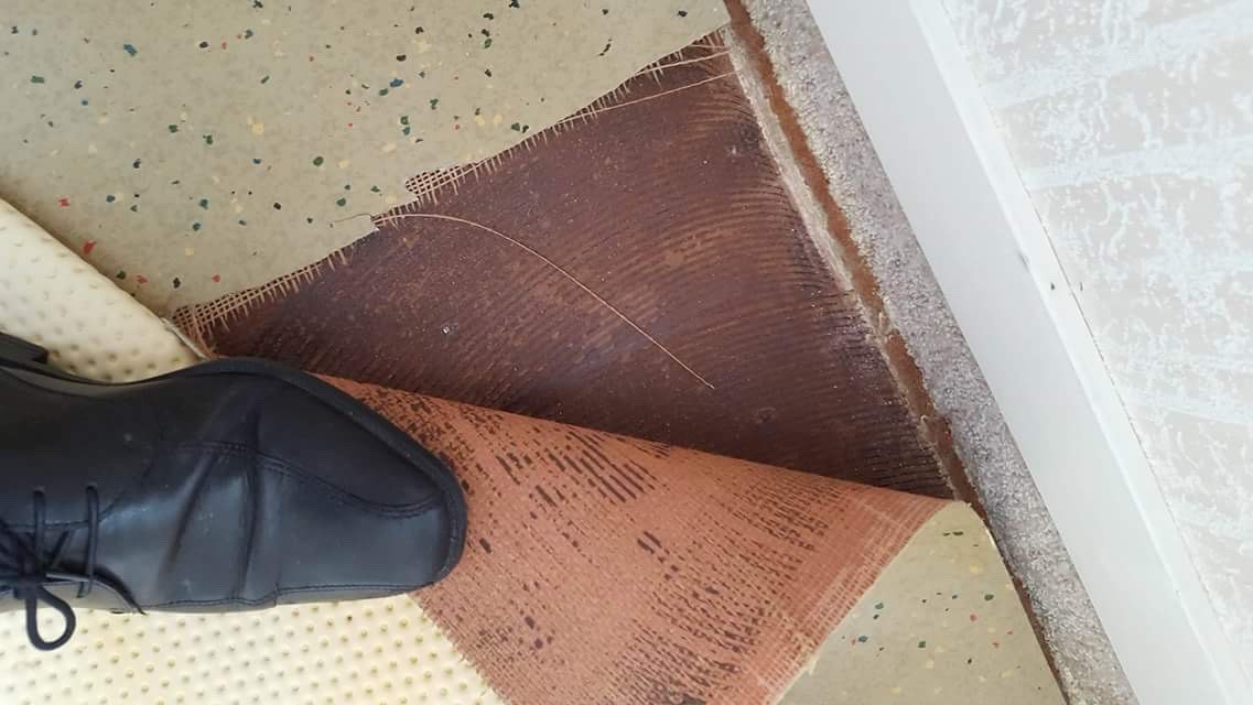

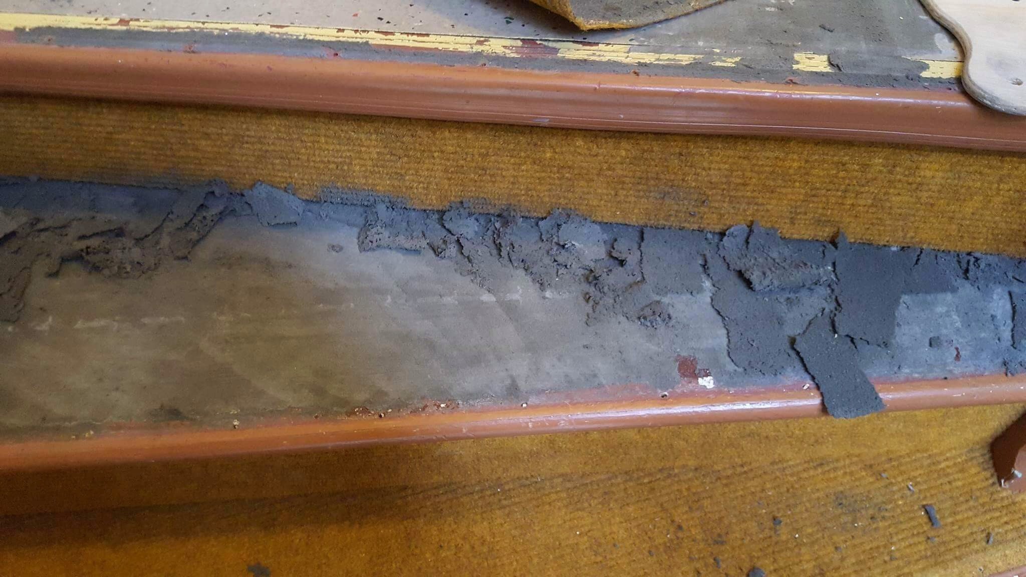

Håller på att ta bort heltäckningsmatta i två rum vilket gick bra då den inte verkade vara limmad, däremot sitter den som berget i trappan. Mattan känns som gummerad på undersidan och det är det som sitter som berget. Är det enklast att slipa bort det? Skrapat med en spackelspadar, men allt går inte bort.
I sovrummen hade vi hoppats på ett fint trägolv under men vi möttes av ett ytterligare golv typ 50-tal och under det ser det ut som det verkar istället vara nån slags spånskiva ( huset är byggt 24 så tyckte det var konstigt dock. Ska man ta bort det golvet också innan vi lägger nytt? Varit orolig över att mattan eller limmet ska innehålla asbest, men frågat runt lite och ingen verkar tro det
Tar tacksamt emot tips!

Har inga bra svar på hur bäst gå till väga med golvläggningen, dock kan både matta och lim innehålla asbest. Att ingen "verkar tro det" är ett chansskott ut i rymden. Tror gör man i kyrkan.
Du vet efter att ha lämnat in materialprover på asbestanalys. INNAN du river i det.
1337 och 1 till
Var kan man skicka in för kontroll. Frågat byggkunniga snickare ovh målare men visst kam de ha fel.

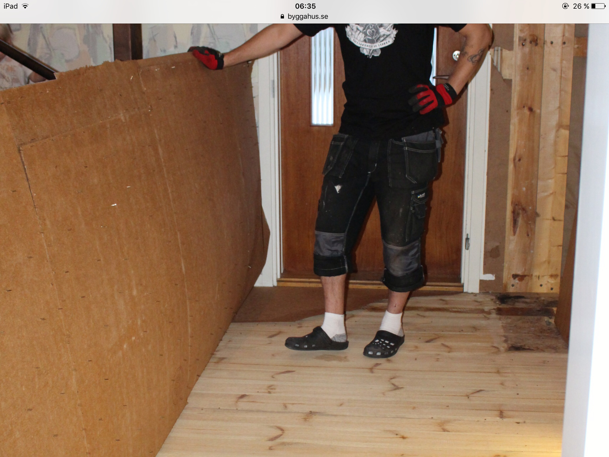

Det kanske är masonit? Ganska vanligt som underlag för kork- och linoleummattor förr. Den kan du riva ut. Troligen hittar du ett plankgolv därunder men det har kanske aldrig varit tänkt som ytskikt och därför av sämre sortering.
Chrissofsweden
Skulle också tro att du har masonit under. Ser så ut. Kan vara lite tjorvigt att få upp första biten men sen är det bara att dra :) Alla mina masonitskivor har varit spikade med stift.
