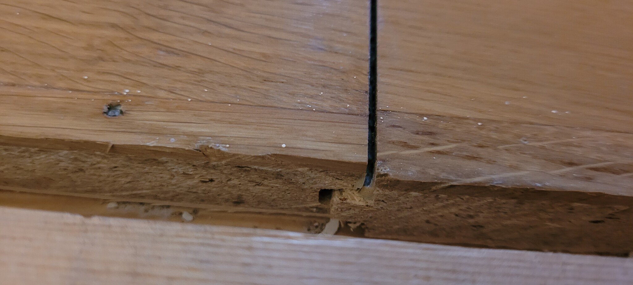

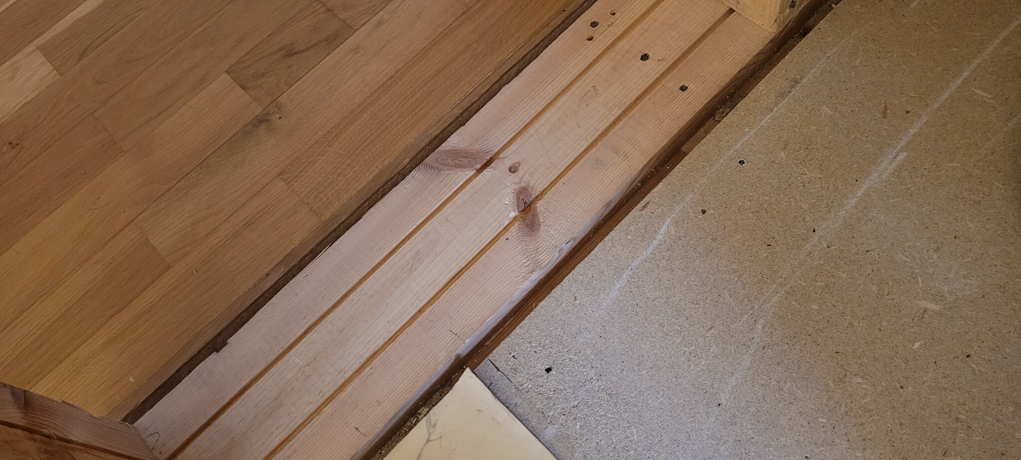

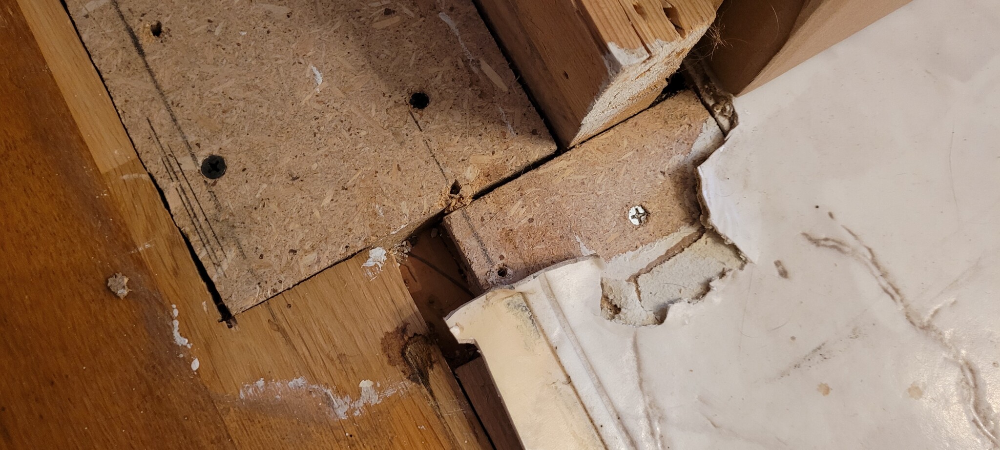

Vi håller på att renovera köket och har tagit ner en vägg mellan vardagsrummet och köket. Vi ska lägga nytt golv så att vi har samma i vardagsrum och kök. Köket har plastmatta limmat på golvspånskiva. Vardagsrummet har parkettgolv som är 22mm högt. Dessa två golv går jämt med varandra.
Problem med befintligt är det knakar en del om parkettgolvet, gissar på att limmet har släppt på sina ställen.
Så till frågan, om man ska lägga nytt golv över befintligt, hur gör man med parkettgolvet för att få bort knarret, inget man vill höra när nya golvet ligger. Måste man limma om? skruva i en massa skruvar eller byta ut mot nya golvspånskivor? Eller något annat tips?
Bifogar några bilder på övergången mellan kök och vardagsrum
Mvh Daniel

Är det bara enstaka platser så hade jag testat att skruva först och se effekten.
Är det relaterat till för långa spännvidder på golvbjälkarna, så är det väl läge att åtgärda om möjligt.
Ja det är lite olika platser, värst är det precis vid ingången till köket, där parkettgolvet tar slut. Syns är det är spikat där listen legat, ska testa med att dra ner lite skruv. Hur brukar resterande golv fästas? är det så att man spikar hela golvet eftersom det läggs, typ i skarvarna? Golvreglarna ligger med cc60, så avståndet borde vara okej
Det har ju förekommit att äldre parkett både spikats, och limmats eller en kombination av det.
Med spännvidden så tänkte jag inte närmast på c/c måttet, utan längden på golvbjälkarna.
Okej förstår, huset är invändigt 7.8 m och 8.45m utvändigt. Mittbalk finns i mitten, så spännvidden är någonstans där delat på 2. Huset är en enplansvilla med krypgrund, byggt 85
Har du kontrollerat hur rakt/plant golvet är?
Det är ganska vanligt att golvbjälklaget är tight dimensionerat och har fått en nedböjning under åren.
Testa med ett långt vattenpass, eller något annat du vet är helt rakt.
Är det krypgrund under, så är det ju lätt att fixa lite stöttor där.
