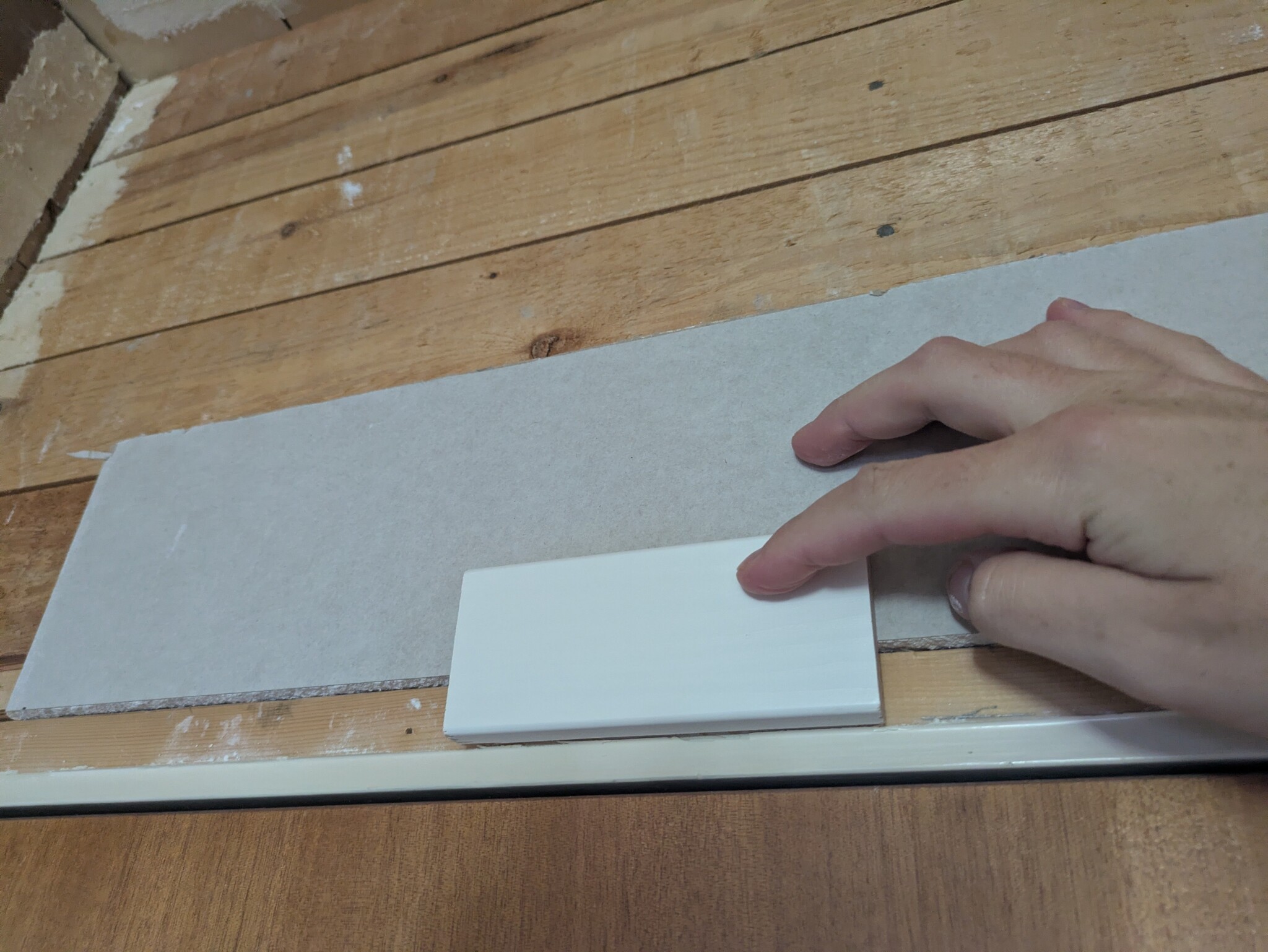

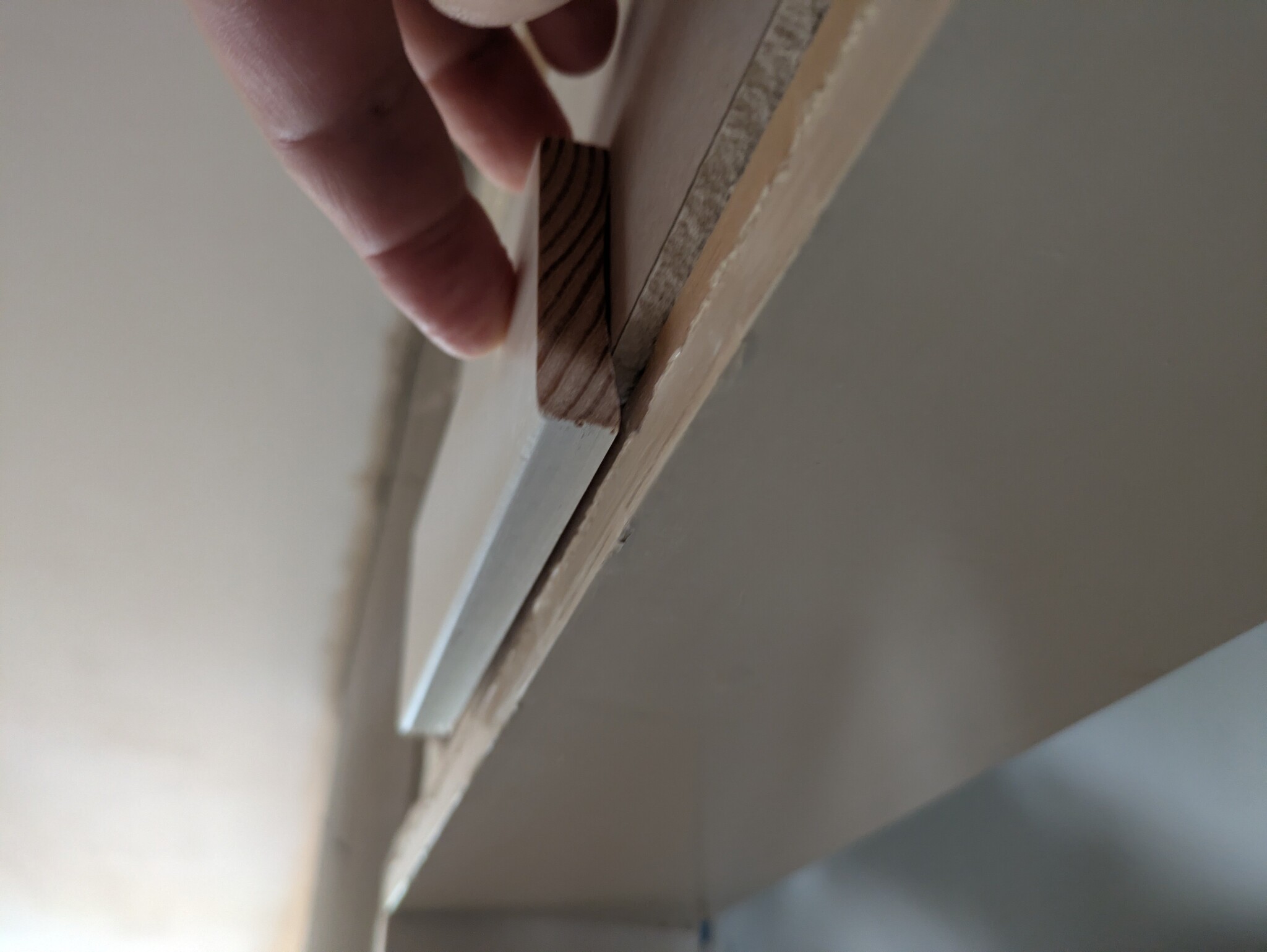

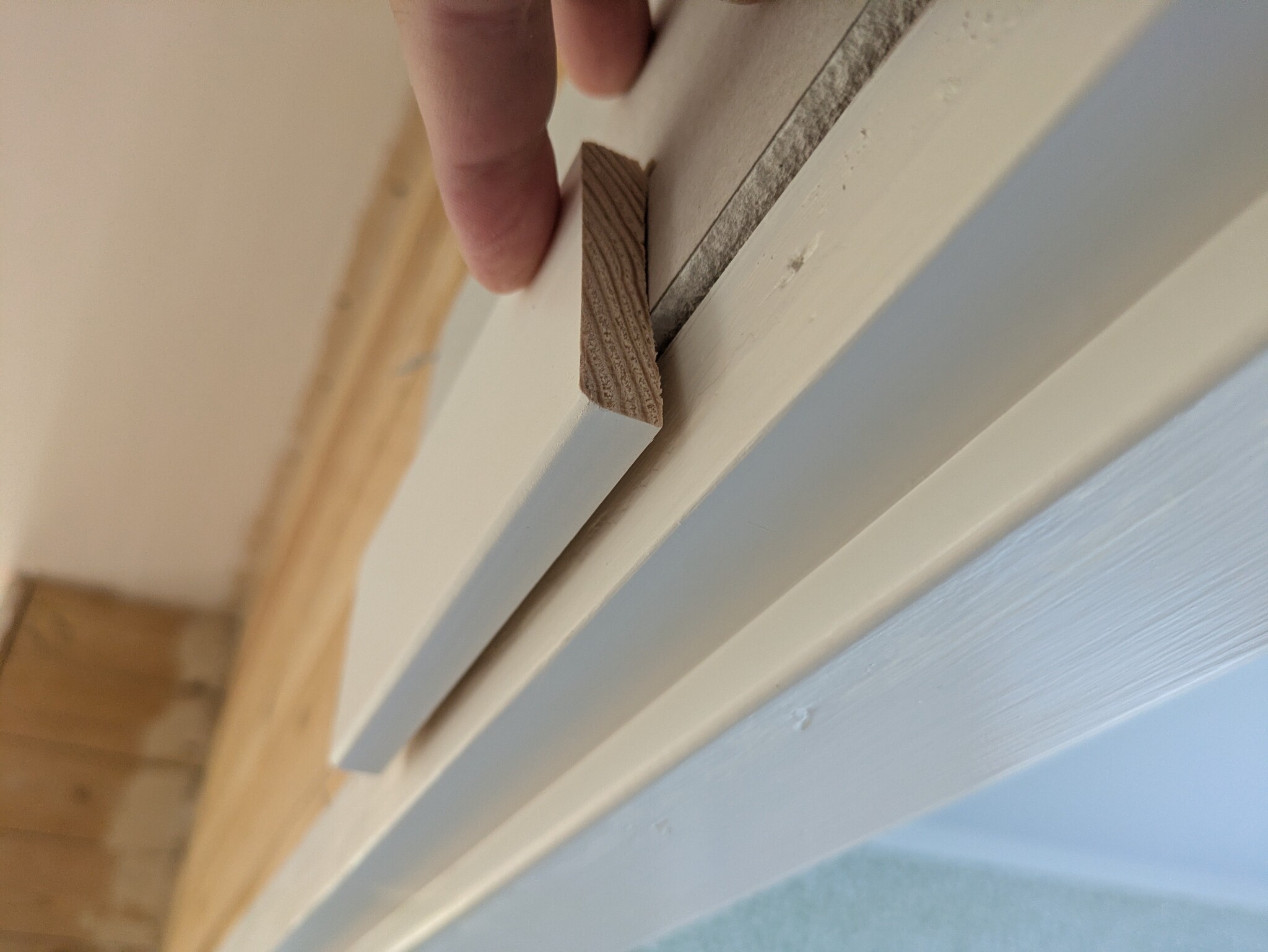

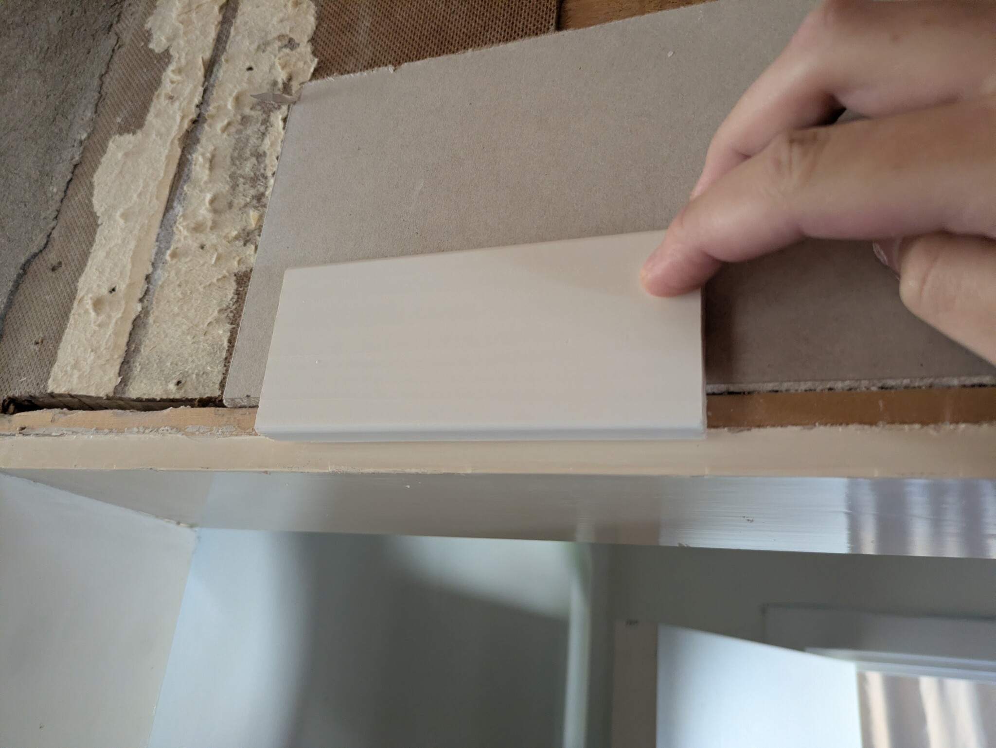

Jag har rivit ut gamla gipsskivor från 60-talet som byggde 9-10mm enligt min uppskattning. Nu när jag ska sätta upp nya skivor har jag ju 6mm renoveringsgips eller vanligt 12,5mm att välja på.
Standardgipset bygger ju tyvärr lite högre än det gamla vilket leder till att det sticker upp lite vid dörrkarmarna. Jag provade med lite standardgips och foder och då ser det ut så här på många ställen.
Det blir alltså en glipa. Vill bara kolla hur ni hade löst detta. Ett alt är att använda gipsrasp eller fashyvel för att plana kanten på gipset så att fodret lägger sig bättre.
Eller helt enkelt köra renoveringsgips istället och då eventuellt få problemet att det bygger för lågt.
Hur hade ni gjort?

Har du tillgång till klyvsåg så är det enkelt att såga ur dom mm. På baksidan av fodret så att det ansluter tätt.
Annars är det klackfoder som gäller men den har lite djupare urtag.
Annat är det klacfoder som gäller men den har lite djupare urtag.
Tack för jättebra tips! Har en bordssåg så det borde absolut gå att såga ur på baksidan då, smart!
Så då kör jag kanske på standardgips ändå.
Bra att veta att klackfoder finns, det visste jag inte.
