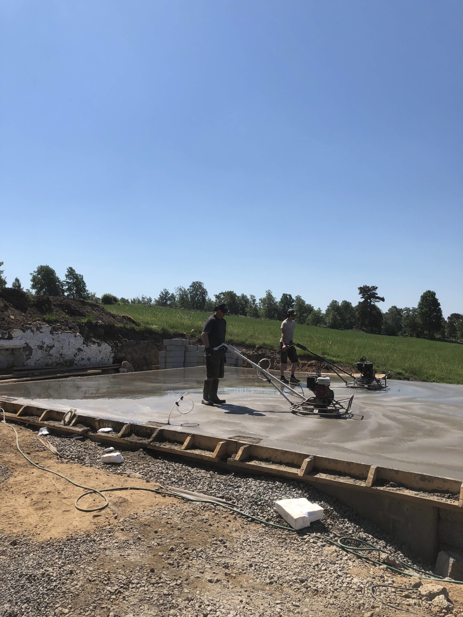

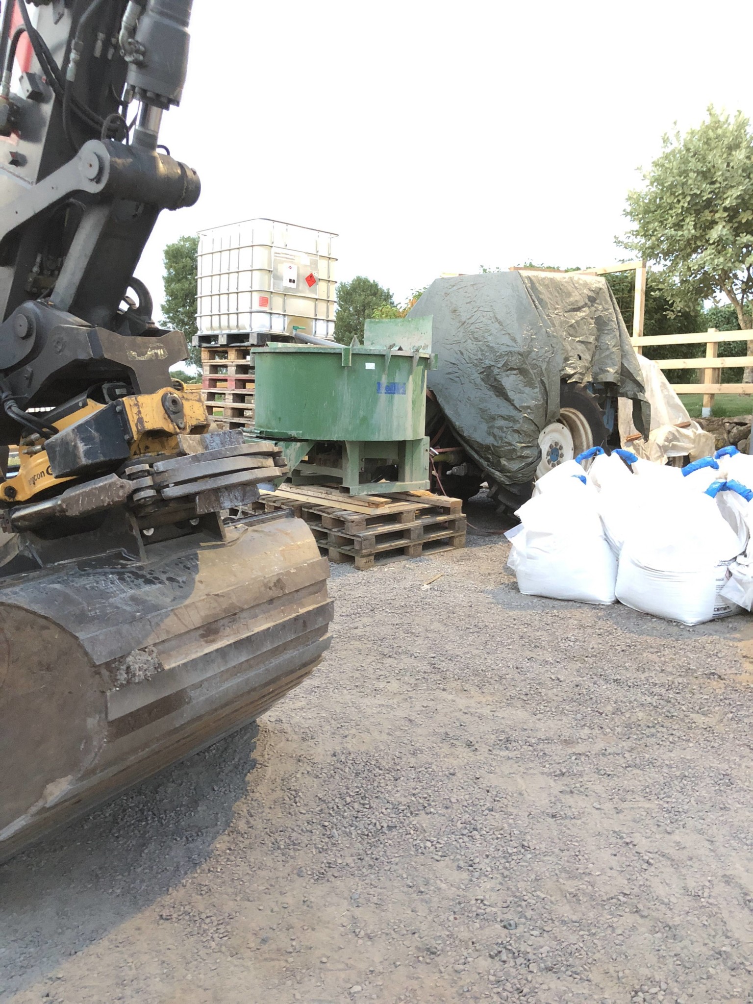

04:00 blir de blandning
  • Grävmaskin nära säckar och en cistern förberedda för nattarbete på byggarbetsplats.
Emil Karlsson och 1 till

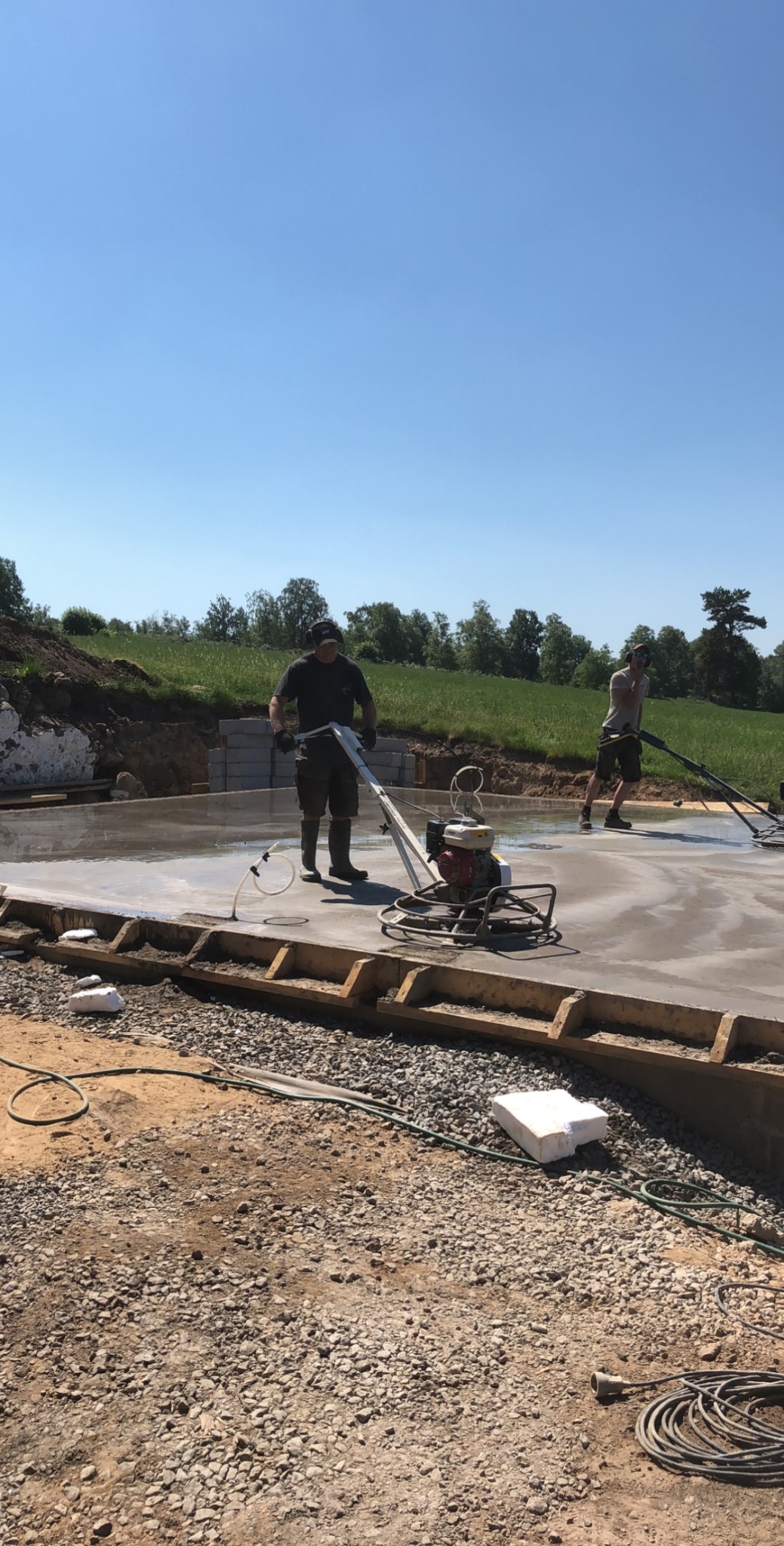

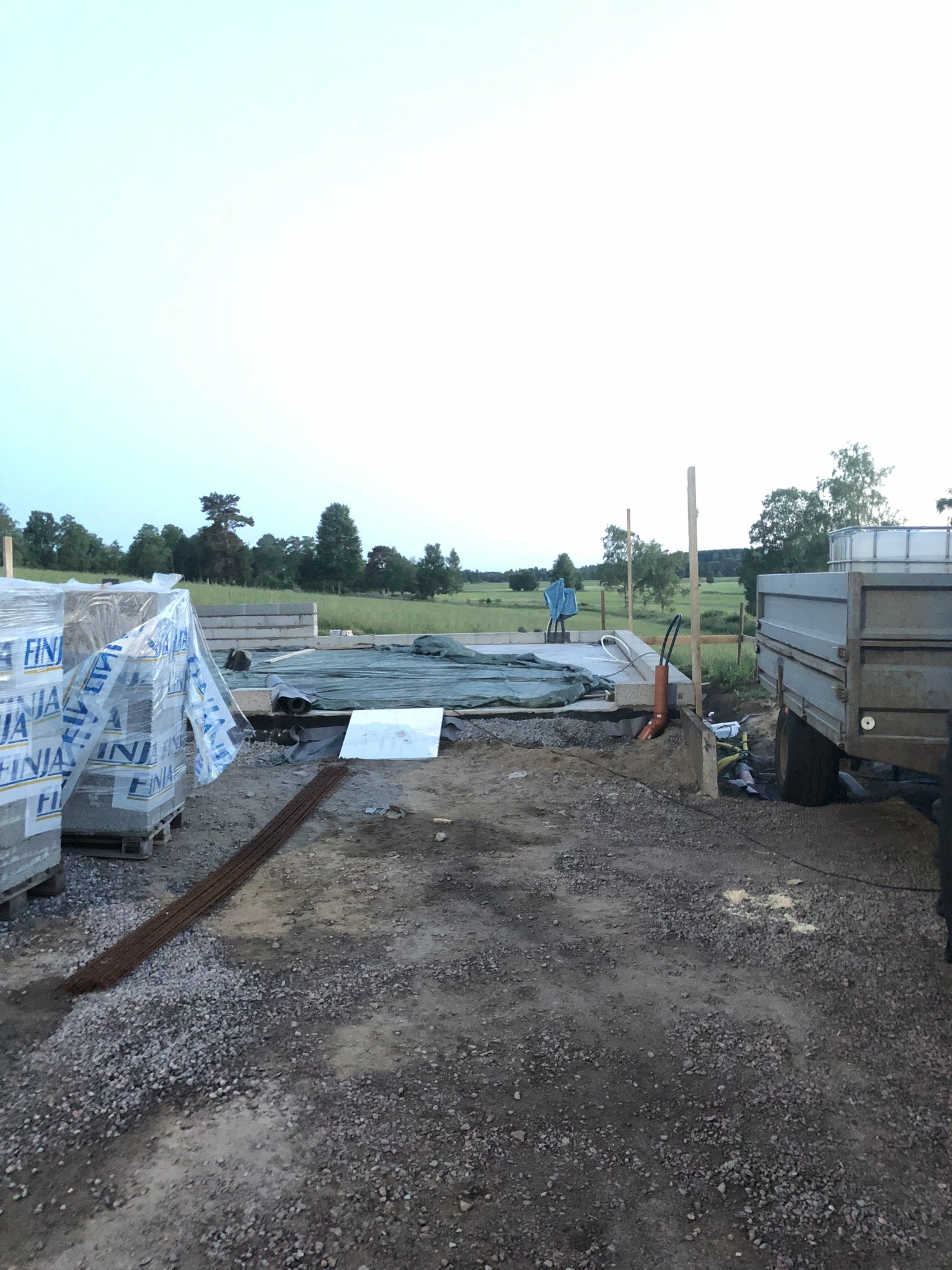

Nu vart det klart, fy fan. 30 grader i skuggan och började 03:30.
Totalt 13 blandningar. Efter 4 blandningar gick lammellerna på kraftuttaget på traktorn så fick bli ett snabbyte av traktor Efter det gick det bättre och gick köra fulla blandare. Ca kl 8-halv 9 var det färdigblandat.
Efter det kom solen fort. Men han med att glätta rätt bra. Dock blev det en liten skarv mellan där vi börja och sluta. Mycket vatten går åt iaf

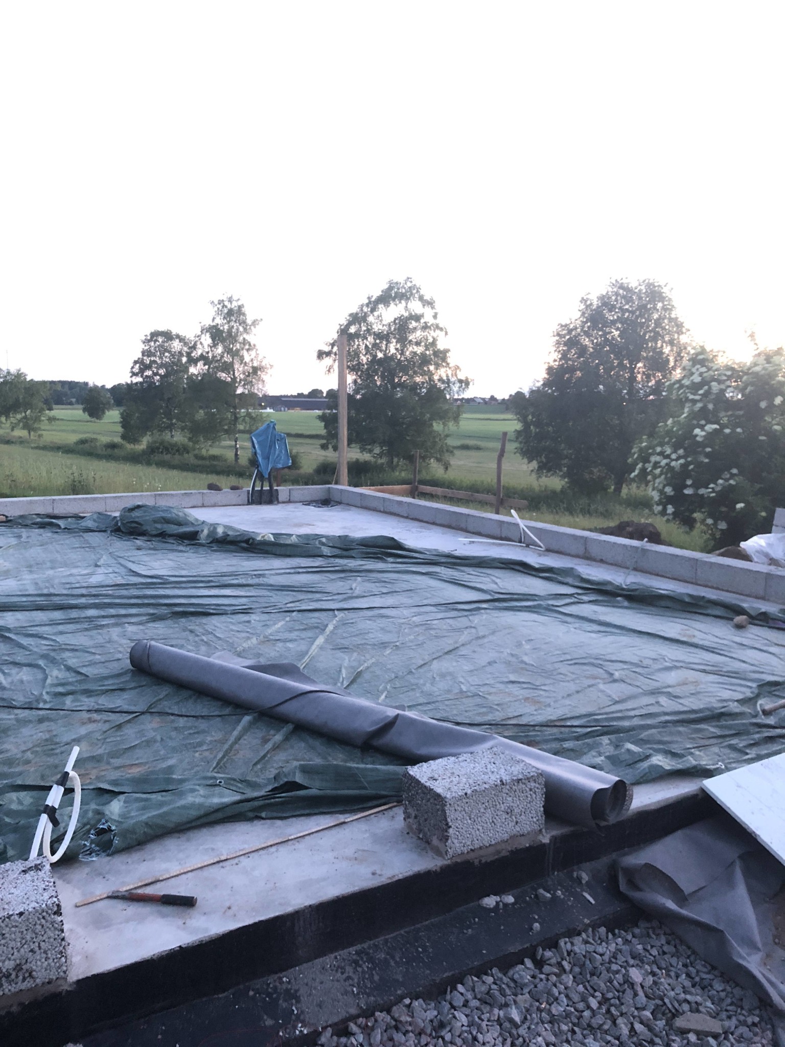

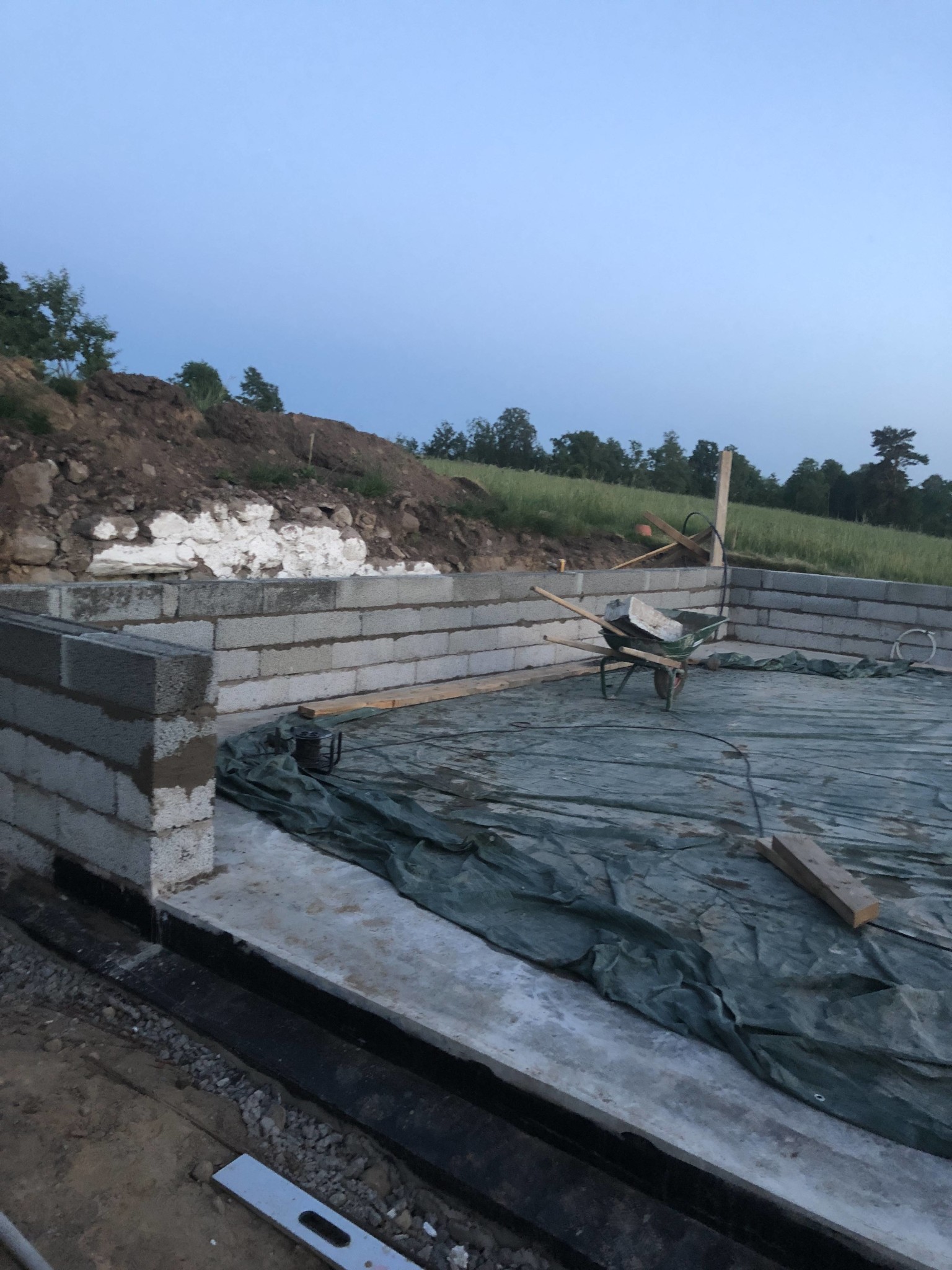

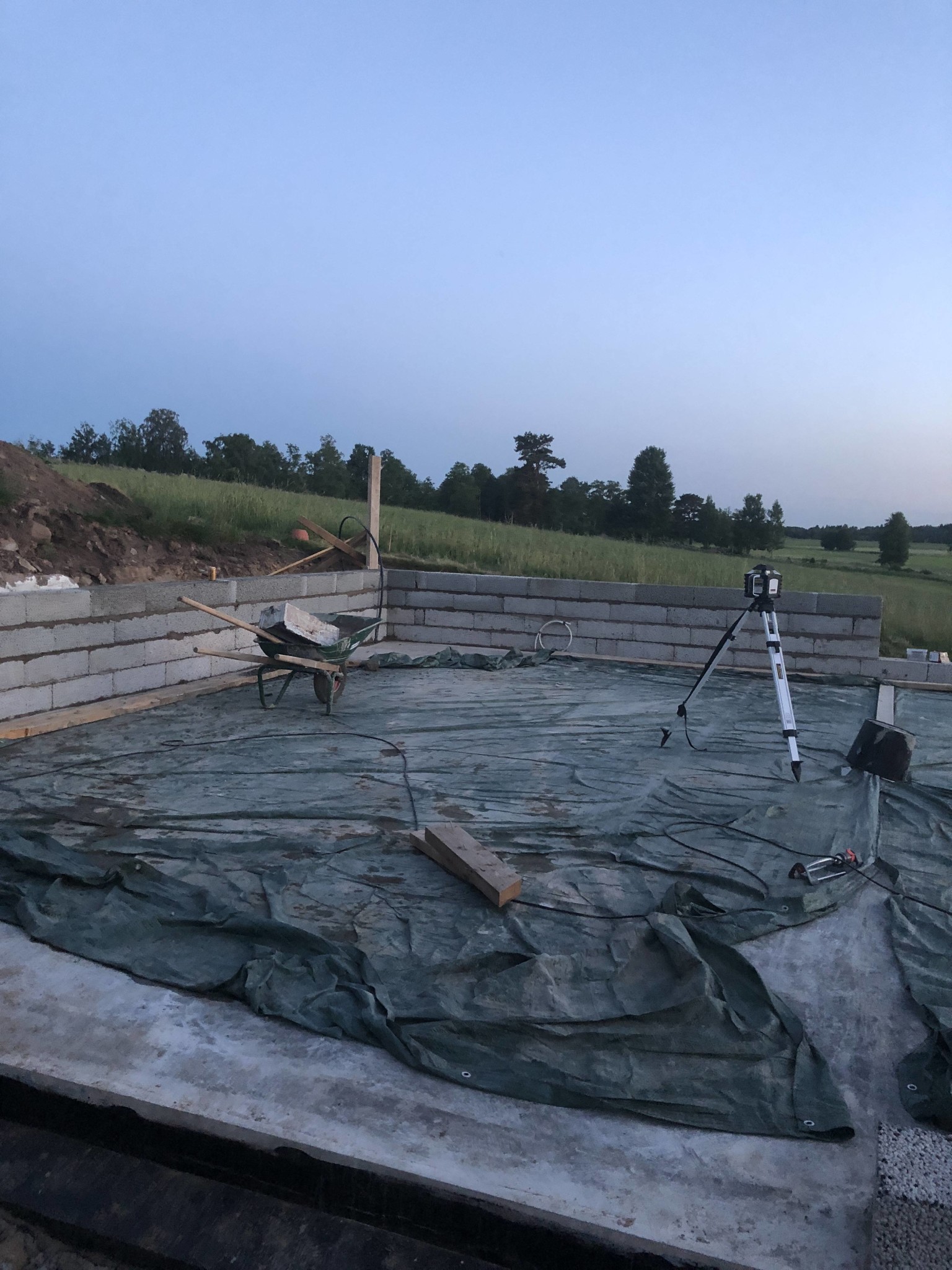

Efter lite annat emellan så gick ja på murningen igen. Beställa virke snart med.
  • Grundkonstruktion med murblock och presenning på en byggplats i skymningen.
  • Påbörjat murverk av grå betongblock på byggplats vid skymning med presenning och material på marken.
  • Grund med påbörjad mur och täckduk, verktyg och stege i skymningen på byggplats.
  • Byggarbetsplats med byggmaterial och fordon under tidig murningsfas.

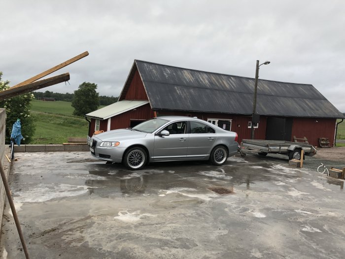

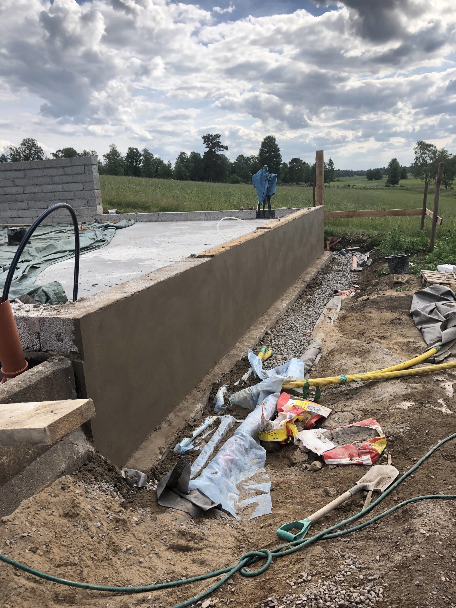

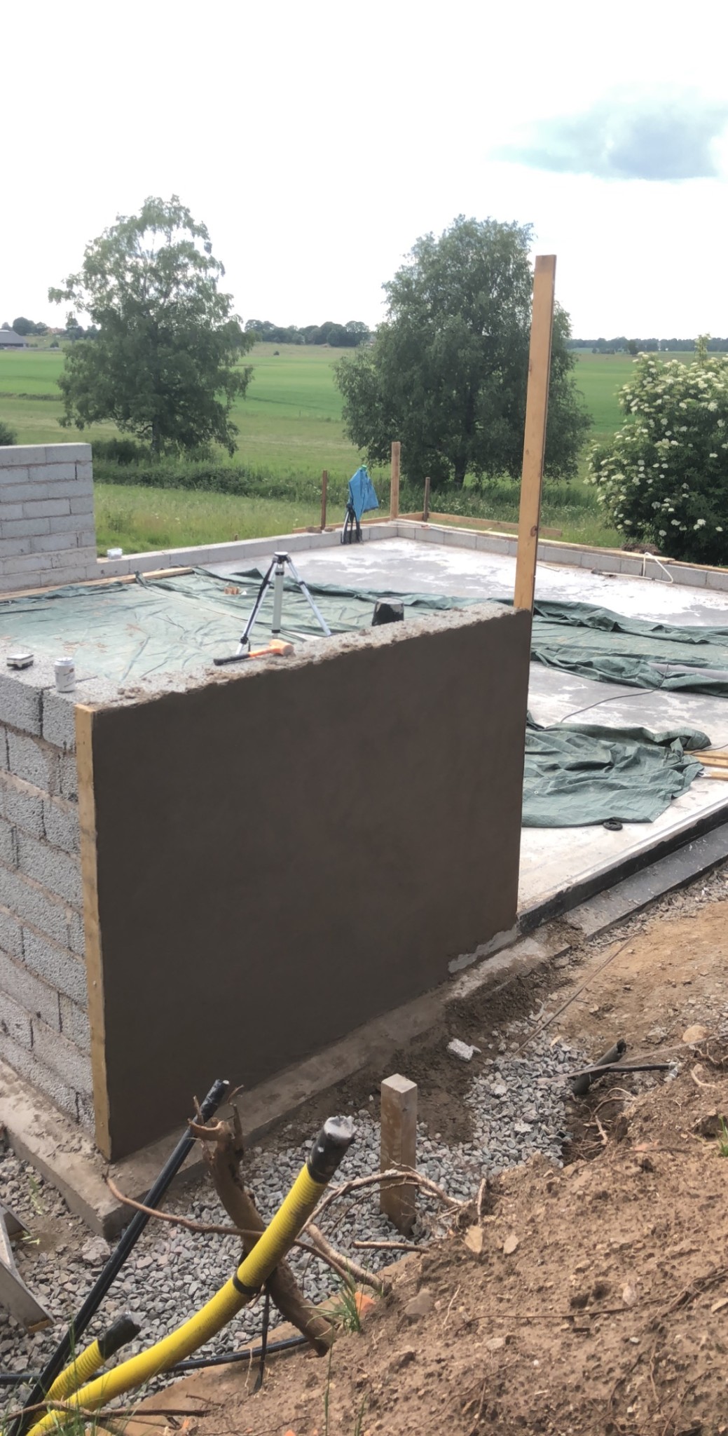

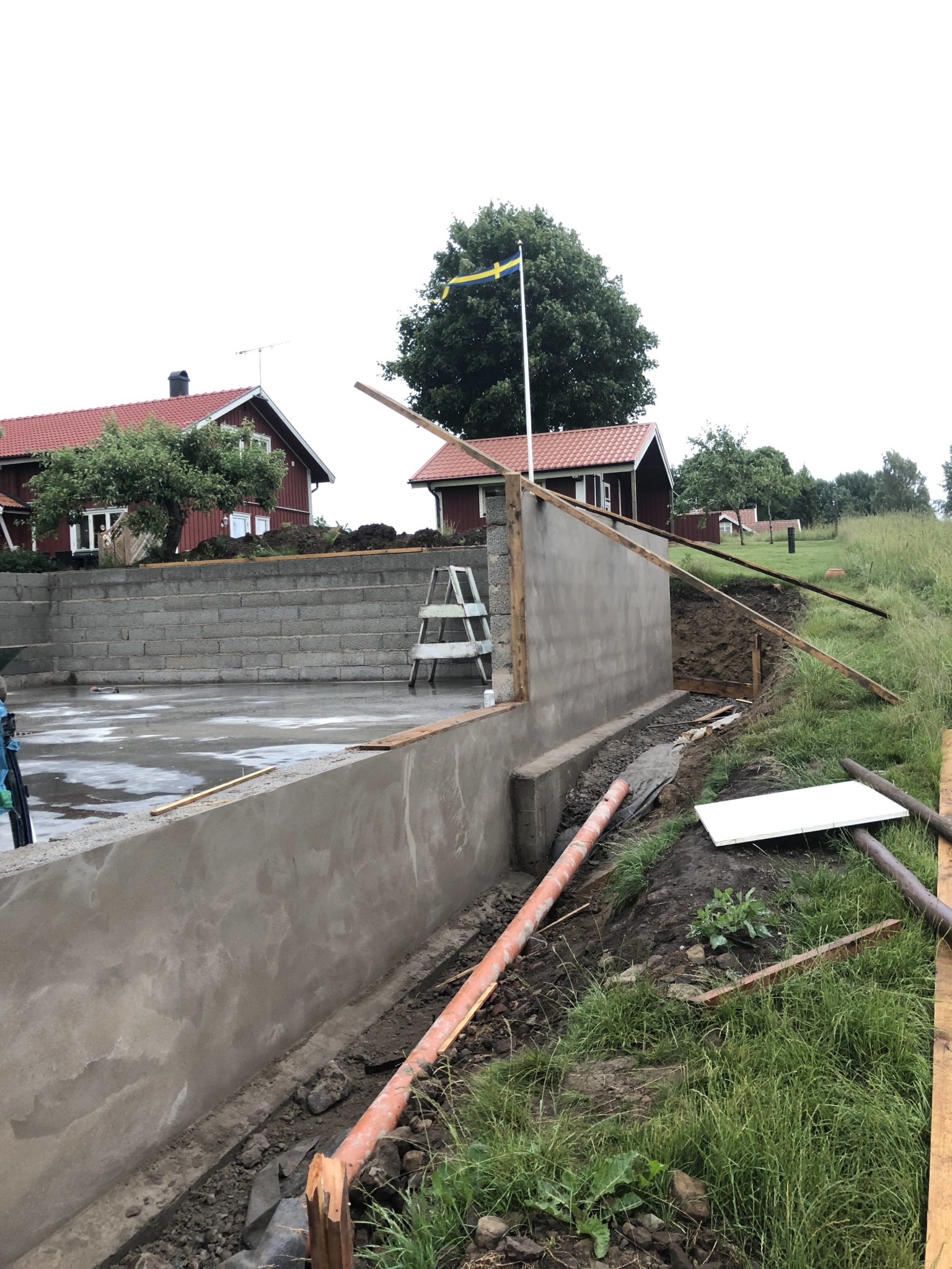

Färdigmirat och börjat med putsningen. De va inte så lätt som jag trodde men det blev bra tillslut.
  • Grund av byggnadsprojekt med nyligen applicerad puts och byggmaterial på marken.
  • Nyputsad vägg på byggprojekt med gråsten och byggmaterial i förgrunden mot naturbakgrund.

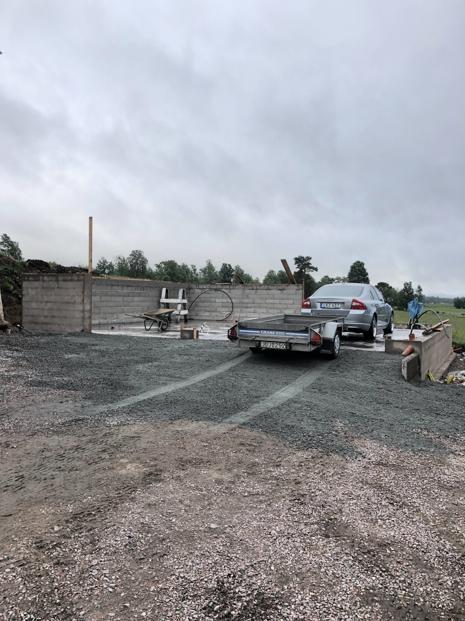

Putsat alla väggar utvändigt och grusade upp lite idag. Premiäråk!

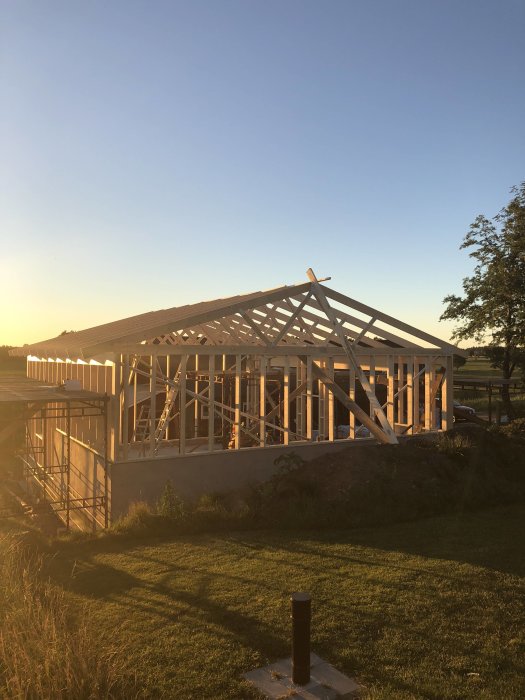

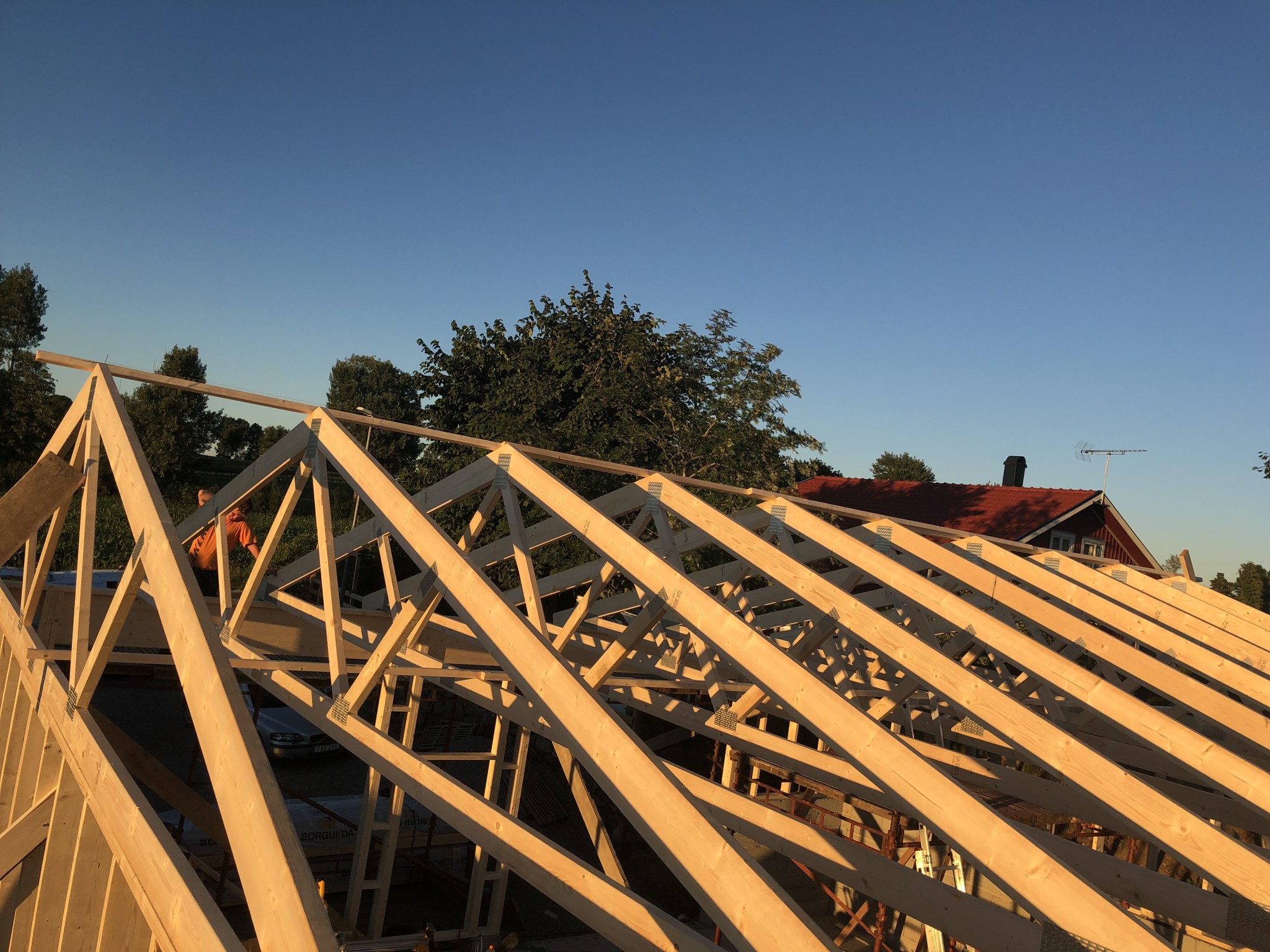

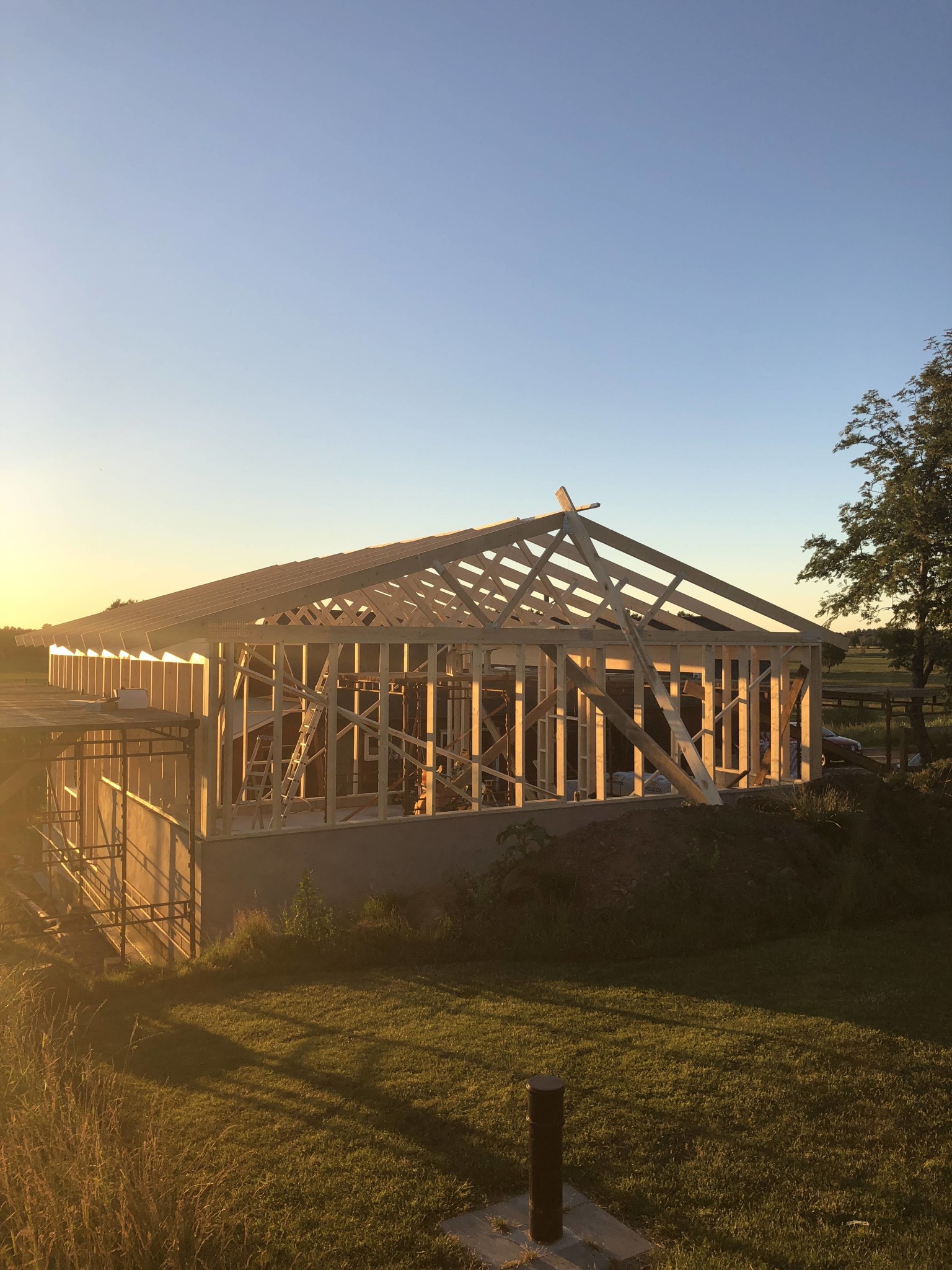

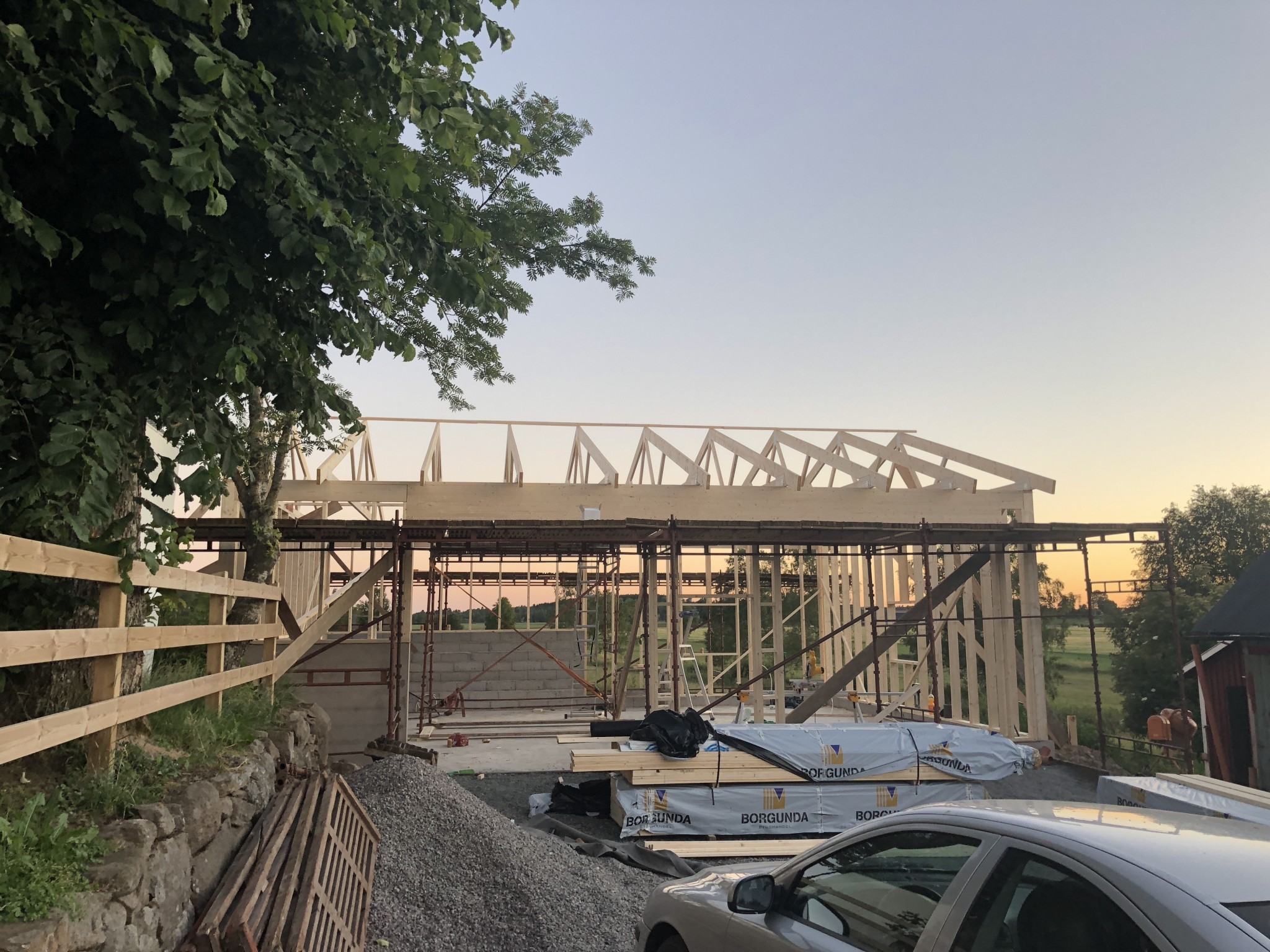

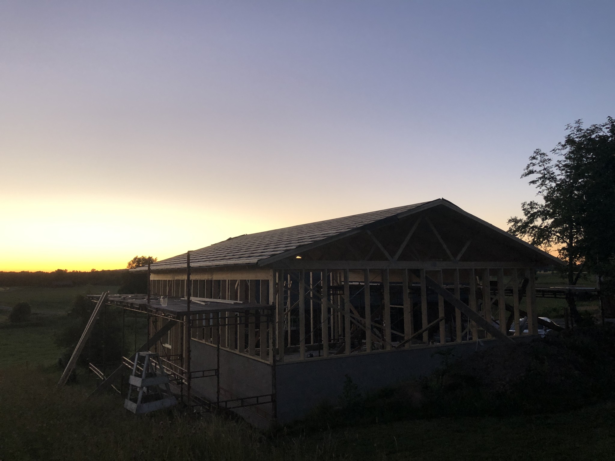

Resning idag, 10 tim o lite öl :crysmile:
  • Takstolar under uppresning på ett husbygge mot en solnedgångshimmel.
  • Halvfärdig trästomme till en byggnad vid solnedgång efter en dags arbete.
  • Nybyggd trästomme till hus i kvällsljus med växthus i förgrunden och träd runt omkring.
  • Trästomme till ett hus under resning i solnedgång med klarblå himmel.
  • Takstolar monterade på en byggnad under konstruktion i solnedgången, byggmaterial och bil i förgrunden.
villeg och 9 till
murak
Den arbetsdagen får du vara nöjd med! (y)

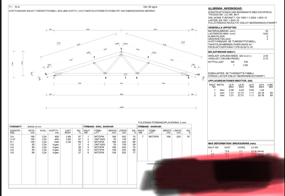

Vad har du för spännvidd och dimensioner på takstolarna?

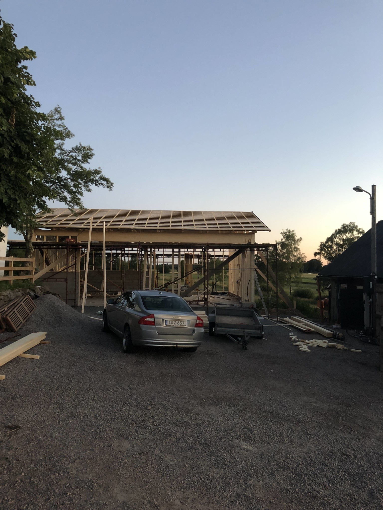

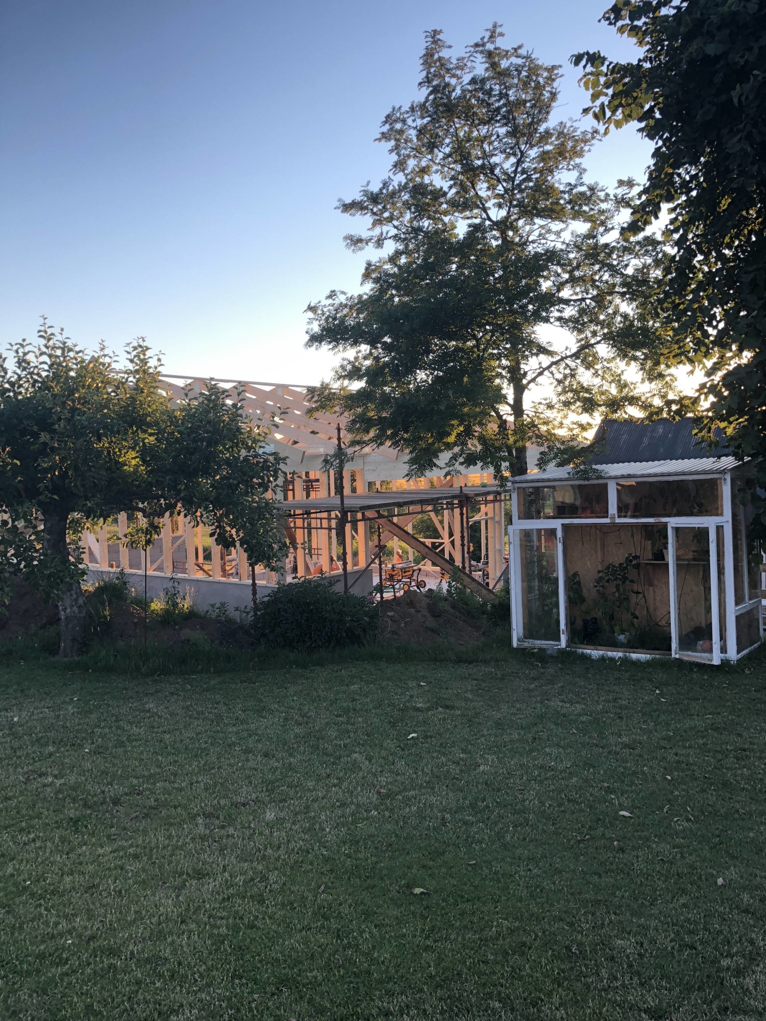

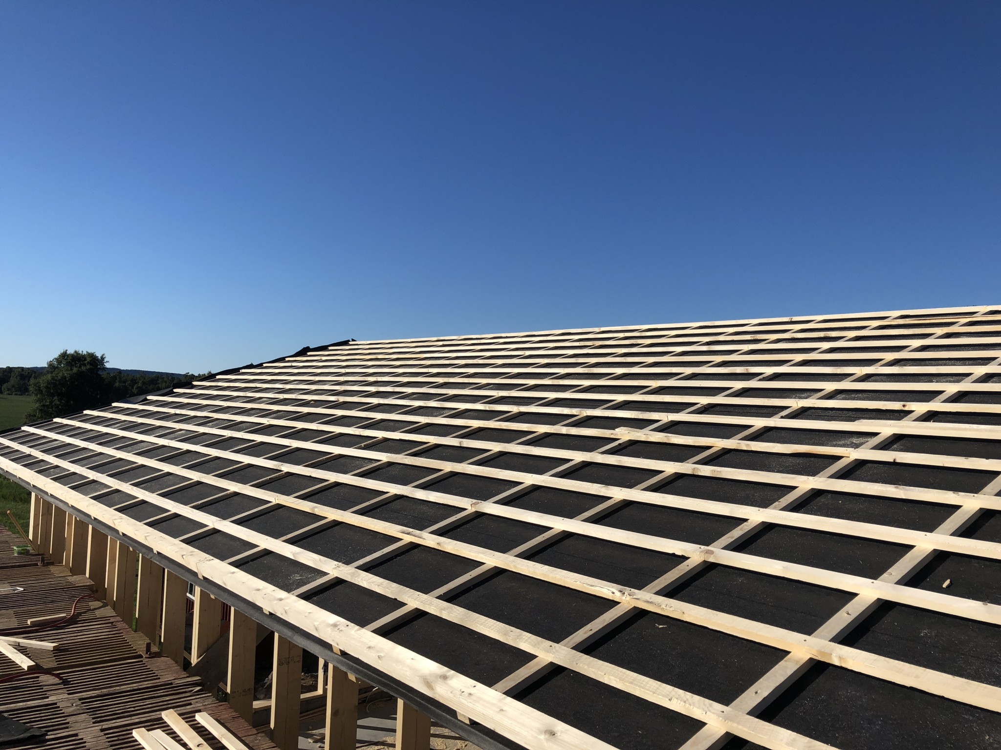

Dag 2
  • Trästommen till ett tak under konstruktion mot en klarblå himmel.
  • En trästomme till ett hus under konstruktion vid solnedgång med öppen himmel och träd i bakgrunden.
  • Konstruktion av trästomme för ett hus med solpaneler på taket, material och bil förekommer i förgrunden.
murak
Spännvidd 9 m, 195 över och 145 under
